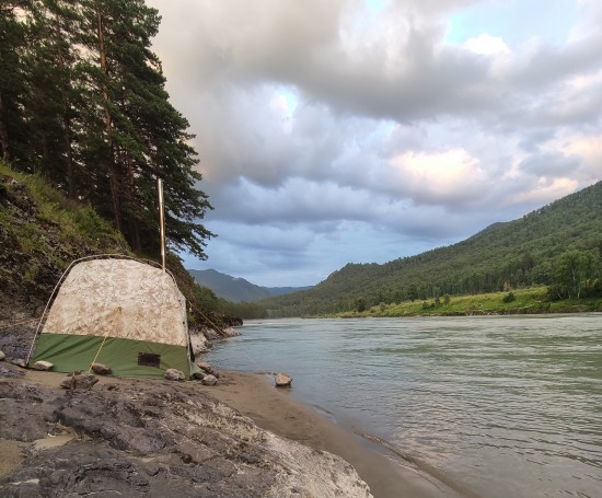

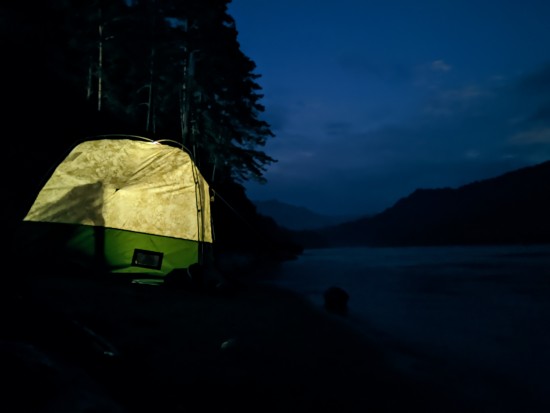

В 3 декаде июля 2021 ездили в Горный Алтай. Где-то тут я уже прилагал мини-отчетик с одного из вечеров с Мобибой. Докладываю за второй раз. Фотографий почти не делал: нужно было всё успеть (у товарища был день рождения) и за всем уследить.
Товарищ арендовал базу отдыха на несколько дней, баня там была своя, но решили всё-таки воспользоваться именно Мобибой 8-) 8-) 8-) ).
Был удобный спуск к реке Катунь, и что весьма удачно, при том, что она имеет быстрое течение (да и в целом, опасная), возле это базы был натуральный мини-заливчик с хорошей глубиной и песчаным дном, удобно для купания.
Так как дело было в июле, то вода в Катуни была не очень холодная, но и не теплая, как и полагается для купания после бани, в меру освежающая (иначе в теплой воде после Мобибы недействительно!) :D

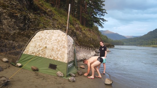

Докладывает капитан-очевидность: юбку Мобибы укрепили камнями. :lol:

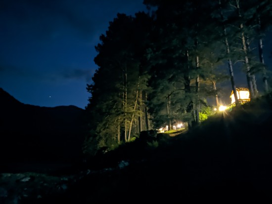

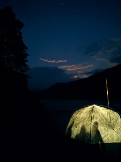

Прилагаю также пару вечерних картинок. Освещает Мобибу обычный круглый светодиодный фонарь, однако, находится он не внутри, а снаружи на крыше и дает вот такой ровный свет:
Так выглядел вечерний подъем к базе отдыха. Кстати, никто из администрации не возмущался: "Че вы тут без спроса поставили, удумали тут!" (а то базы всякие бывают) :)

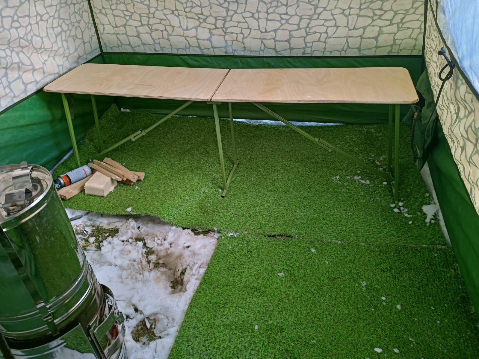

syslog писал(а):Ну вот и я начитался ваших рассказов о Кайфухе и Жиге и приобрел себе комплектик.
Самый ходовой заказ, это Кайфандра+ИЗН+ сегмент трубы.
Вчера получил, сегодня решил попробовать.
Вводные данные такие. На улице минус 2, ветерок от слабого до сильного. Сначала даже была мысль, что может быть не сегодня, ветер всё испортит. Потом подумал, что так будет даже лучше. Без дождя и осадков конечно по другому, но грязи не хочется, поэтому собрал и затопил....
Сразу у меня есть вопрос по сборке новый модели палатки. Кто как пропихивает каркас в проушины из ПВХ, которые в верхних боковых частях. Первую дугу вставил, недособрав ее в верхней части, просунул во все проушины, потом собрал середину. А вот со свторой дугой такой вариант был достаточно сложным в одну каску. Или это с непривычки, или надо по другому? Вроде, летом я такую же палатку собрал быстро, и особых проблем у меня не возникло. Но там я, вроде, протягивал уже собранную дугу через эти ушки, а потом вставлял в нижние.
У Жиги при интенсивном кипении вырывается пар между баком и крышкой бака в местах, перпендикулярных стяжкам бака. Т.е. в районе, где залиная крышки и где дымоход (стык крышки бака с баком) и из под трубы (залитая вода на крышке бака показывает бурление выходящего пара.
У всех так? Или надо поправить плоскость крышки?

Ставлю К5, накидной тент. ИЗН большой от тента. Дополнительный сегмент дымохода и колосник в Жигу (ранее его показывал, но сейчас первый раз с ним топил).
Как всегда, я во все печи заливаю сразу ПОЛНЫЙ БАК воды. Мне не нравится жевание соплей типа четверть бака, пол бака и тд. Я во все печи всегда заливал сразу полный бак. На мой взгляд, тягу это никак не ослабляет. А из-за того, что очень много тепла для кипячения воды отбирается не от дна бака, а от стенки дымохода, то полный бак закипает часто даже быстрее, чем размусоливание долива на несколько раз.
Положил несколько досочек и щепочек и 2 РУФа (сосна, среднего качества). Как дровишки прогорели, доложил еще 2 РУФа. Всего 4 брикета стоя. Горят очень весело, печь п-п-п-п-п , т.е. чуть подхлебывается, - воздуха немного не хватает на весь объем дров.
Закипел бак за 15 минут.

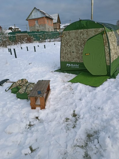

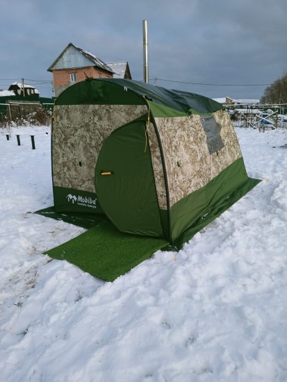

Я за это время застелил на пол ковролин. Купил "трава" в Леруа моток ковролина ПЭ Трава 1х5м ворс 20мм за 2500=. Разрезал на 2 куска по 2 метра и 1 кусок 1м. В парной вдоль задней стенки 2м и один 2х метровый буквой Г- ко входу и под юбкой в тамбур. Меровый при входе ковриком на юбку.
Полок ПСН-550.
Ну что. Это была жесть. Лег на полке на бок, руку под голову, согнутую в локте. При этом получается, что кисть торчит выше головы (голова в в шапочке Мобиба). Через пару минут меня накрывает, обжигает и не дает пошевелиться. Ногти на руке, что чуть выше шапочки начинают гореть.
Через две приточки воздух не очень хочет заходить в парную, печь сосет воздух как заправский пылесос. Воздух легко проходит под юбкой, которую я не стал прижимать или прикапывать. Да и тент я надел немного по ленивой схеме, без использования боковых растяжек. Умышленно, т.к. всего лишь минус 2, дал фору теплопотерям. Лейка у меня на 6 литров, которые выкипели в Жиге за пол часа. Тот же самый результат, что и с Паробомбой.
Т.е. паровая составляющая мощности у этих печей в примерно равны. Ради справедливости, надо сказать, что у ПБ часть мощности уходит на нагрев камней. Перегрев пара у ПБ выше, но в % соотношении распределения мощностей, это мелочь. Конечно, у ПБ больше, чем у Жиги ИК составляющая и конвекционная за счет большей поверхности контакта с воздухом и площади излучения от печи.
Несколько минут и меня Жига выгоняет из палатки. Да, плохо отсутствие какого-то органа управления печью. Придушить бы ее, а нечем. Отдыхаю на улице и захожу обратно. Чуть полежал, и снова приходится выходить. Третий заход уже не могу. Сидел на полу. Пытался чуть помахать на себя веником, - руки горят, хотя телу нравится такой горячий чёс. Надо было перчатки одевать.
Но из-за маленькой топочки, жар кончился. Хотя, он был гораздо дольше на РУФах, нежели на дровах в прошлый раз. Долил воды. Снова 6л. Думаю, чуть посижу и хватит, цель теста оценить влияние второго слоя палатки на кондиции выполнены и можно закругляться. Но что-то стало так хорошо, что сидел, лежал на еще не кипящей печи долго. Печь закипела на углях от РУФов. Не хватает. Принёс еще 2 брикета. Итого в полный бак кипящей воды и 2 целых брикета на углях (колосник продувается, низ не забит). Опять стало крепко. Помахал веником, сидя на полке, - уже как-то не то. Толи перегрелся, то ли действительно не хватает. Чуть полежал и решил, что хватит. Ушел домой, а в печи еще горят дрова и полный бак кипит во всю, но уже на 2х брикетах пар мимо ППГ не вырывается.

syslog писал(а):Как всегда, я во все печи заливаю сразу ПОЛНЫЙ БАК воды. Мне не нравится жевание соплей типа четверть бака, пол бака и тд. Я во все печи всегда заливал сразу полный бак.
хорошо сказал :lol: Ну а что, наливаем неполный бак, чтоб быстрее скипела. Затем, раз скипела, надо заходить, париться. Раз пришли париться, давайте веники запаривать? давайте. А горячей воды кот наплакал, и доливаем, ждем. Тут я поддерживаю, пусть дольше закипает, за то потом не бегать, не цацкаться.

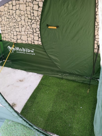

Зеленые коврики отлично добавляют эстетического удовольствия. Я тоже какие-то брал, но не в Леруа, и немного не такие.

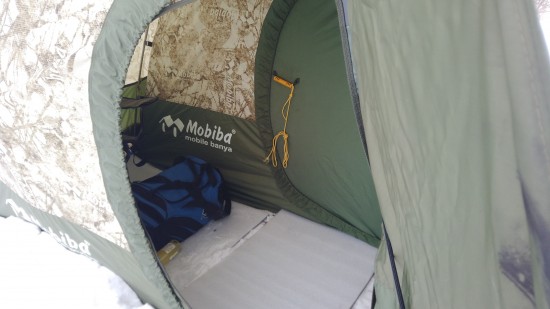

По тамбуру для ТН200 могу рекомендовать глянуть в Леруашке утеплитель, название не помню, запомнился размер 100х60см, толщина, вроде, 3 см +/-, и ровно 3 таких коврика отлично ложатся бок о бок в тамбуре, вот прям как там и были, рекомендую.
(тут немного неаккуратно лежат, но если все красиво поправить, да на них еще сверху "футбольное поле", и уют 100500!
