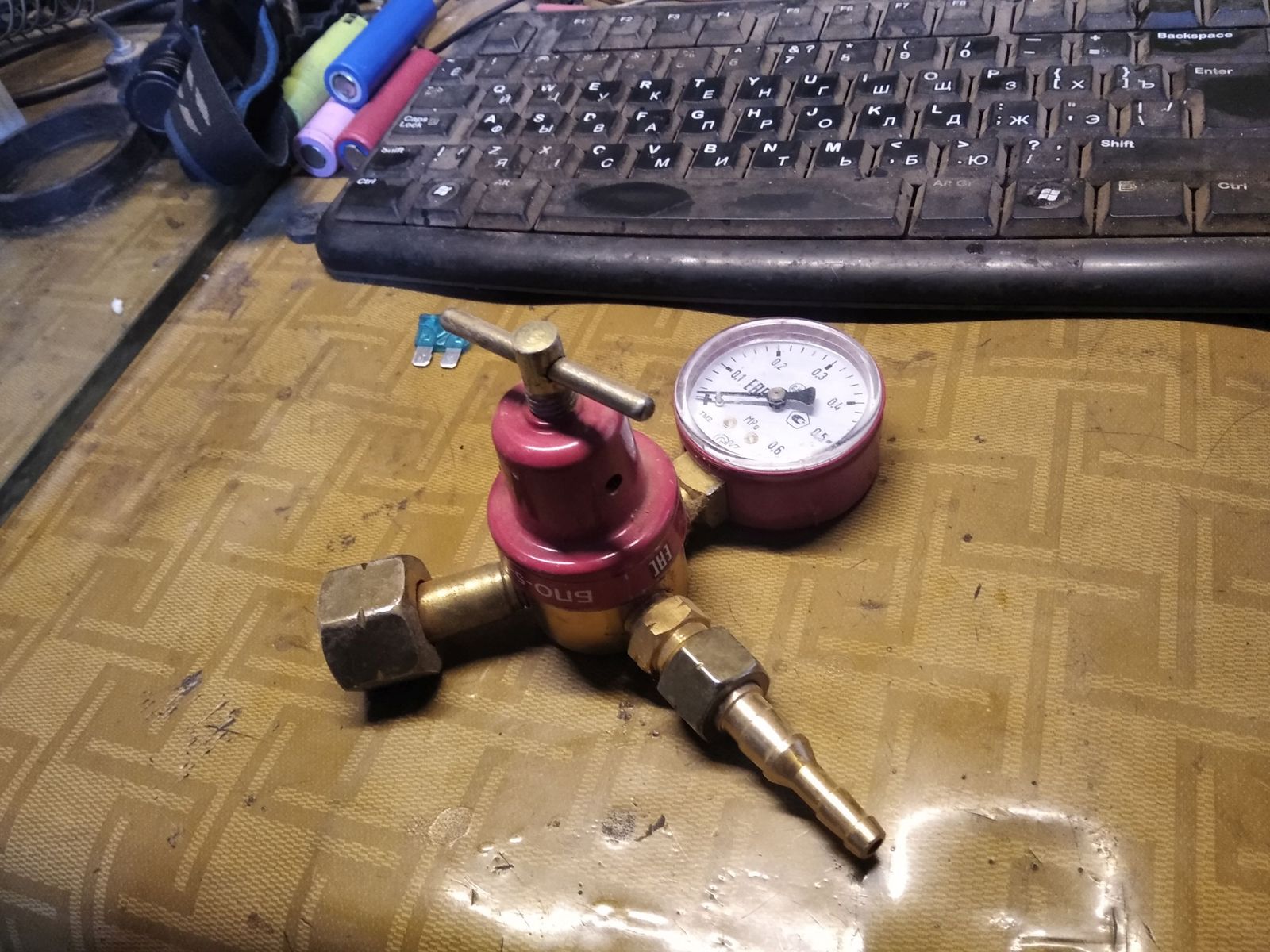

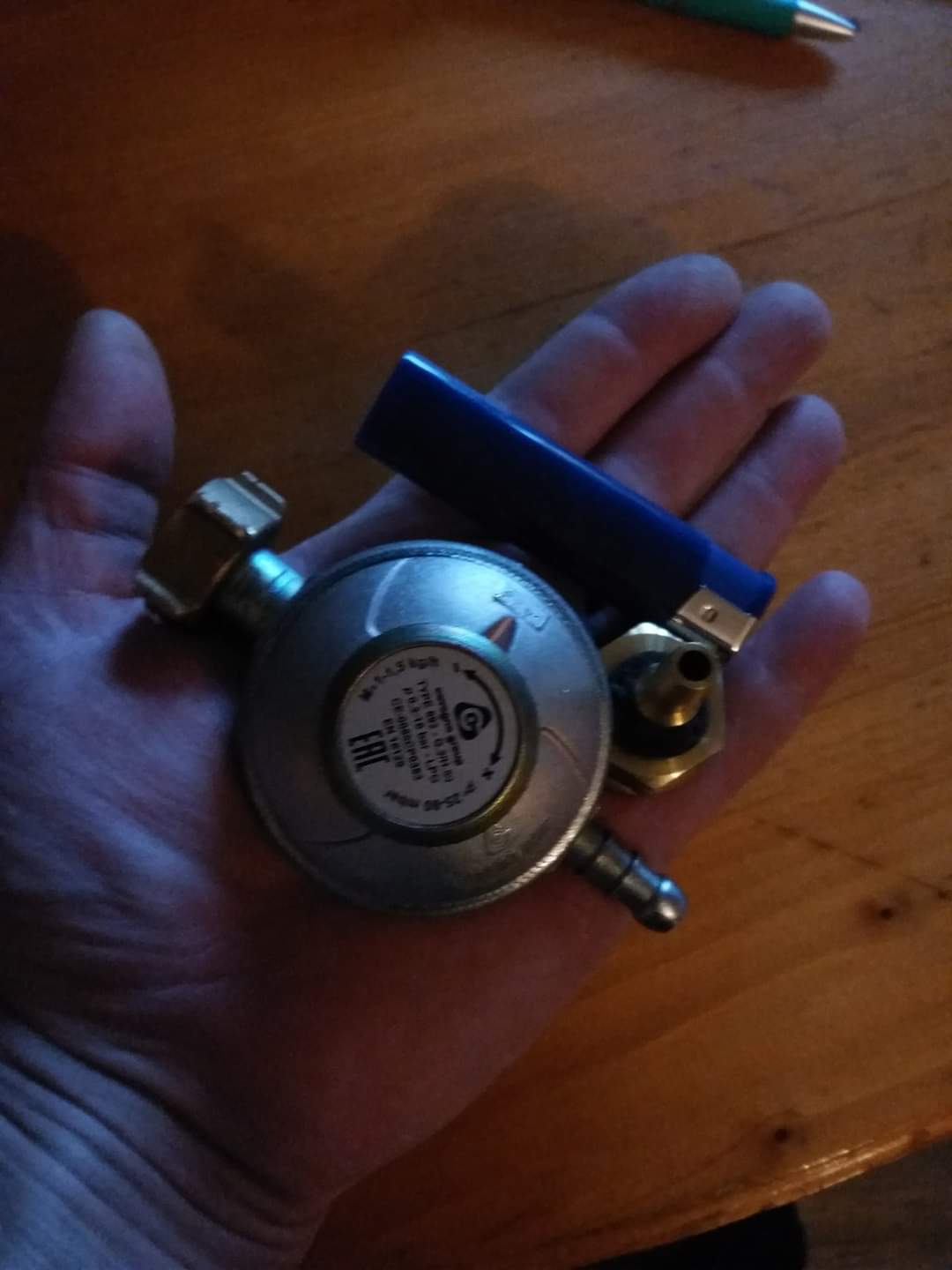

Заскочил на дачу, сам попробовал. Сравнил со стандартной лягушкой, с регулируемым редуктором и напрямую. Напрямую очень сильно дует, приподнимая крышку конфорки, на максималке побоялся зажигать. Убрал регулятор на плитке в минимальные положение. Поджёг. Да, горит, можно что-то и приготовить, но огонь меньше не сделать, а он достаточно сильный. Немного добавил, стало страшно, пламя ну очень сильное, сколько плитка в таком режиме сможет выдержать, не знаю. Но на минималке, без регулировки, что-то вскипятить, подогреть вполне можно. Очень понравился итальянский свежекупленный редуктор с регулировкой давления. И по габаритам намного компактнее нашего. Я бы для него таки нашёл место в машине. Хотел заснять, но телефон запротивился, есть какие-то огрызки, могу выложить, но лучше переснять, если интересно, попробую.
Вот итальянец
Я бы пожертвовал каким-нибудь Шадрапом в его пользу. :)

Тоже есть такой редуктор с регулятором давления. По сравнению с нашей большой лягушкой, он, вроде рассчитан на меньший расход. Для плиток с 1..2 конфорками до 1 кВт каждая - проблем нет, а вот на большой плитке 3,5 кВт и больше, или на 4х конф.+духовка уже может не справиться. Когда подключал катализационную горелку 4,5кВт, он не давал ей разгореться на полную, а с нашей лягушкой - нормально.
Может быть, у вас, конечно, другой. Но для наших целей, подойдет любой.
У редукторов, кроме давления, есть ещё такой параметр, как пропускная способность, её тоже надо учитывать.
В принципе мы уже разобрались с тем что опыт у каждого свой и если не уверен то не влезай. Это работает во всех сферах деятельности в нашей житухе.
конкретно за регулируемые (в небольшом) диапазоне редукторы аля итальянцы ничего плохого сказать не могу. хорошие редукторы.
наш лягушка более стабилен как раз за счет своего страшного крупного размера. и кстати легко переделывается в регулируемый русский или белорусский редуктор ))))) сверлим/расширяем отверстие режем резьму ставим болт и регулируем до потери пульса ))))
у меня же есть еще и наш ультрастабильный редуктор который прям позволяет все на свете. но повторюсь лично для себя пришел к тому что он мне не нужен. потому что я и без него могу себе сделать так же как с ним и малое пламя и большое и какое хочешь.
еще раз подчеркну. людям которые не понимают/не хотят/или им просто незачем/ненужно знать/понимать/представлять как это работает - мои изыскания лучше не читать. для вас есть инструкция в которой написано баллон редуктор шланг. пользуйтесь - так положено минусов никаких.
я же в силу профессии и близкого общения с давлением газами и прочей физикой могу себе такое позволить. мне не страшно от взлетов, хлопков, факелов и так далее. впрочем ничего такого у меня в процессе эксплуатации никогда и не было.
