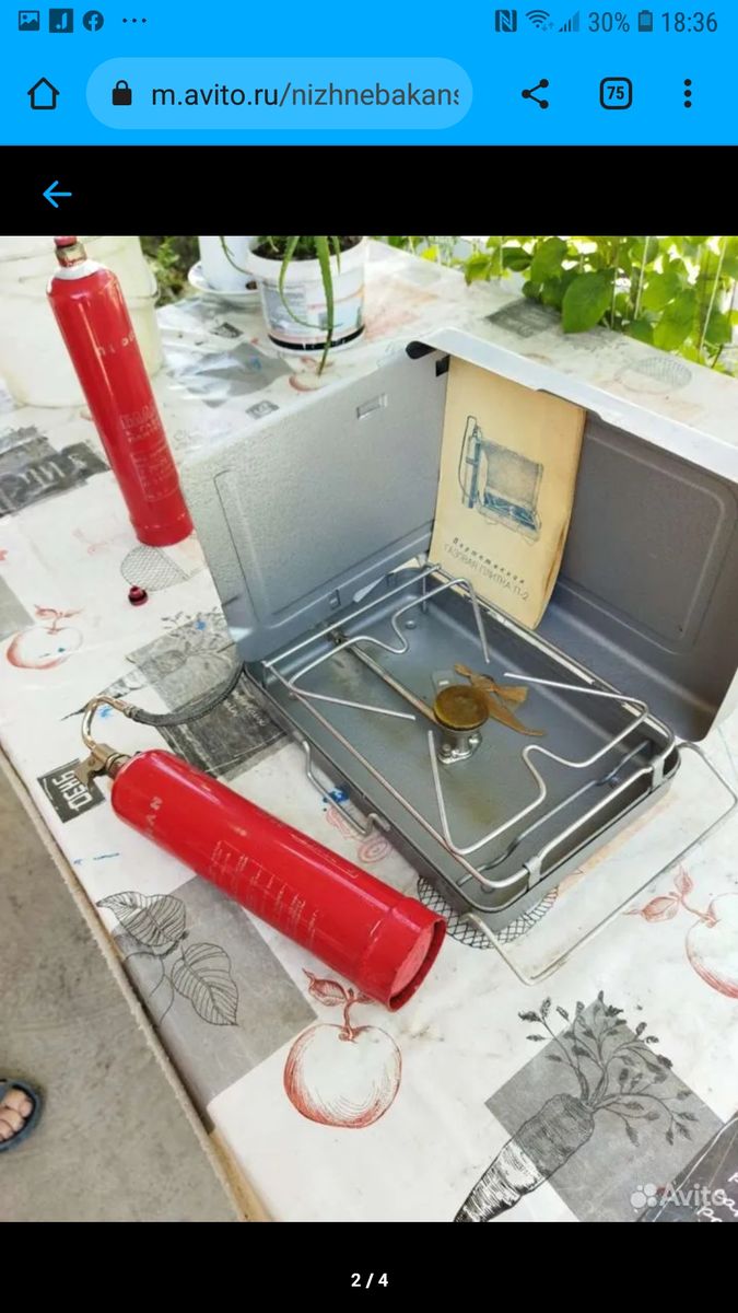

На авито по запросу "Портативная газовая плитка П-2" довольно много предложений , от сильно уюзаных до абсолютно без пробега, с хранения. Можно сделать переходник и заправлять самостоятельно от большого баллона или на автозаправках. Можно перевести на современные цанговые дихлофосники и большие ( 5л, 12л, 27 л ) газовые баллоны. В интернете полно вариантов:
https://sdelay.tv/blogs/rukastyy-samode ... vyy-zapusk
Корпус тяжёлый, но практически вечный, сразу с ветрозащитой, а внутри место для хранения баллонов. в сложенном виде очень компактный чемоданчик. Сделана в СССР , но не позорная, Это точная копия шведской плитки Primus 2050
https://www.google.com/search?q=Primus+ ... &prmd=mivn
Низкая и устойчивая , в отличие от многих современных горелок, можно смело ставить большие котелки, кастрюли, коптильню или что-то жарить на сковородке.
А можно скрестить старый корпус с современной конфркой , внутри хранить баллоны.

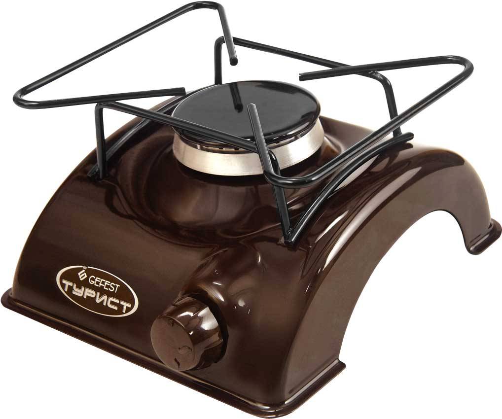

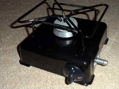

фишка как раз в размерах. я прошел путь от всего что было в ссср до гефестов и нынешних китайцев.
газовая горелка довольно простое устройство. НО на пальцах из наиболее ярких и ходовых представителей нынешних туристических горелок.
однокомфорчные гефест турист и китайцы.
существует несколько версий гефест туриста. самая удачная это старого образца. отличия от нового в рассекателе пламени она же конфорка. старая модель более удачная и точечно факел газа у нее лучше для приготовления пищи. так же существует модификация экрана для защиты от ветра.
я путешествовал и с 5л баллонами со шлангами с горелкой но вот одно из отличий и минусоф гефеста по сравнению с компактными китайцами.

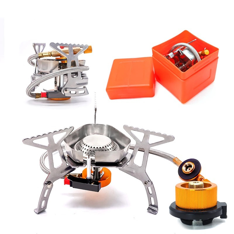

последние просто малюсенькие складывается в коробочку и имеют пьезоподжиг. имеют готовые переходники для подключения к баллонам с газом. к слову это не проблема и для гефеста, но его не сложить он так и останется своего размера, ко всему прочему он еще и разбирается на части, это тоже минус когда ты его просто бросил в машину или лодку. оно гремит дребезжит и разлетается. потом это все собирать.
второй плюс китайцев не считая пьезоподжига это экономичность. в горелке в рассекателе удачная форма + стоит сетка которая раскаляется и дожигает газ в стиле каталитических керамических горелок.
есть модели с подогревом газа есть без, в палатках с отоплением не принципиально , в районе -10 будут работать любые даже на "обычном газе"
я использую маленькие резьбовые баллоны которые также заправляю из 5л баллона с заправки газовой за 100 рублей.
и еще один плюс китайцев, совершенно бесшумные ..... может кому то и не надо а мне нравится.
итого у меня сейчас 2 гефеста разных поколений с разными конфорками и с экраном, и 3 китайца разных, с ветрозащитой, с подогревом газа и простая.

Нашему Гефесту первого поколения больше 20 лет, очень удобно складывается в маленькое пятилитровое ведерко с крышкой от гипса, туда же помещаются два редуктора и метра полтора шланга, который всё это подпирает и не дает дребезжать.
ну опыт у каждого свой, у меня лежало без ведер а в боковых полках лодки.
использовал как с редуктором так и без оного. если еще и редуктор таскать то ну его нафик ..... я за компактность.
мои гефесты ходили с которткими шлангами по 30см и питались и из баллона и из маленьких баллончиков. но к сожалению битву с китайцами проиграли.
