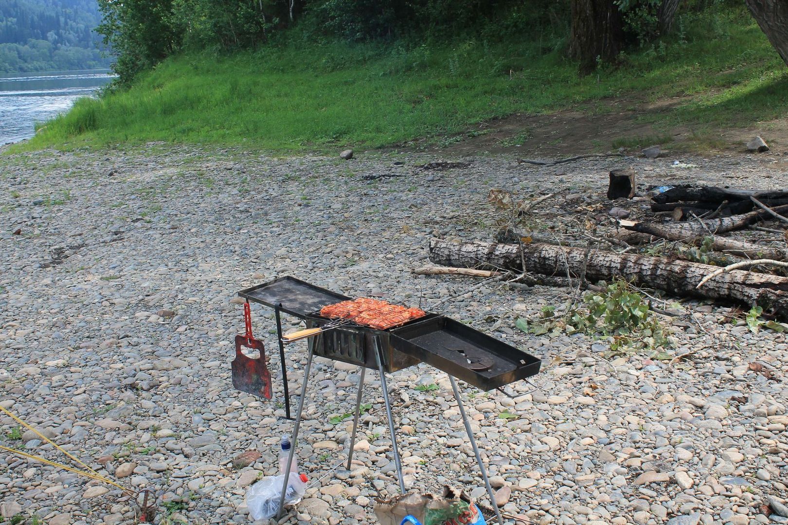

Наконец-то, не прошло и половины лета, получилось первый раз в этом году вывезти на природу и выгулять изделия от Мобибы :D
Прогноз погоды "радовал" ливневыми дождями и грозами, но если у компании из 4 человек общим возрастом под 2 сотки совпали выходные, то разве синоптики смогут их остановить? :lol:
Возник правда вопрос, а в какой из веток форума написать отчет, если присутствуют и МБ-15, и Паробомба, и Шикардос и даже Дюна-3? Будем "плясать" от самой мощной печки, потому здесь.
Планировалась вылазка за полмесяца, и поначалу ничего не предвещало, но ближе к дате выезда прогноз сместился с "переменной облачности" на локальный армагеддец. В принципе, он и сбылся, но именно локально, и пока наш Междуреченск заливало так, что вода с улиц плескалась на полу рейсовых автобусов, (не знаю, по какой причине, но движок форума не переваривает короткие видео на ютюбе, добавлю ссылкой )
в 30 километрах от города, где мы находились, погода только разогнала с берега пугливых туристов, оставив пляж в полное наше распоряжение, что радовало чрезвычайно :)
В прошлом году на этом же месте, КЦ-4 на опилочных брикетах в МБ-15 при средней проходимости в 6 человек, не смогла выдать достойных банных кондиций, может звезды не так светили или Луна в Юпитере - всегда чуточку не хватало пара, как ни бился.
Потому в этом году взял с собой Паробомбу о 8 сегментах да мешок сухих березовых поленьев помимо брикетов.
Что сказать - в этот раз жару хватило всем, и даже с избытком :lol: Топить приходилось на минималках, не более двух поленьев, иначе сгоняло с ПС-750 под ПСН-350 :D
Даже подумал, что излишне придираюсь, и вполне вывезла бы и КЦ-4.
Градусник не брал, по ощущениям, было около 90, делал каменную закладку - даже ни разу не возникло мысли ее использовать, максимум - лили на камни по нескольку капель мятно-смородинового взвара для аромата :roll:
Шикардос успешно справлялся с возложенными на него задачами (зачеркнуто) решетками с мясом и различными вкусняшками.
А когда солнце полностью село, запалили душевный пионэрский костерок, грея старые кости, и прихлебывая, что гастроном послал, за разговорами ниочем.
За неимением К7, ночевать решили в МБ-15, как и всегда :)
Достаточно вытащить Паробомбу и полоки, затащить пару раскладушек и Дюну-3 и спальное место готово.
Дюну брал "пустой", без дымохода, просто подключив ее к дымоходу Паробомбы.
А на следующий день так же просто трансформировав жилую палатку обратно в баню.
Ночью было достаточно тепло, порядка 10-15 градусов, так даже угорели немного, пришлось открывать москитку на двери.
Перезагруз получился мощный, даже загореть под такими "ливнями" успели. И, к сожалению, поговорка что "алкоголь не бензин, за городом расход всегда выше", опять подтвердилась :oops:
После такого отдыха нужно еще один выходной давать, ящетаю :lol:
В итоге: расход бензина литров 10, всякого рода излишеств еще больше, пачка руфов да мешок поленьев. Полученных эмоций - бесценно.
P.S. А Дюна-3 в кадр не попала, когда ее поставил, у меня уже отобрали фотоаппарат, цитата: "пока не расколотил его своими тлясущимися лученками" :lol: :lol: :lol:
