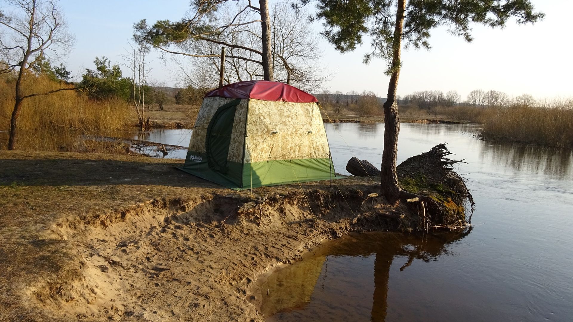

В зимнековидный период нам с женой на двоих вполне десятки хватало,а на открытие "пляжного" сезона поехали двумя экипажами. Ну и с пятнашкой естественно. :P
Как же я по ней соскучился! Какая она просторная и в то же время уютная! БАННЫЙ ДВОРЕЦ. :P
Вода бодрящая, в старице кое где по ней ещё ходить можно, но оттаивает буквально на глазах. Так и чередовали мобиборелакс с бодрячком проснувшегося Нёмана. :P
