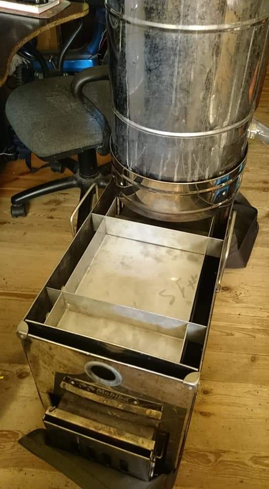

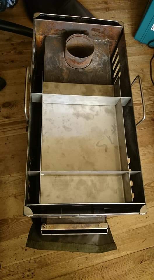

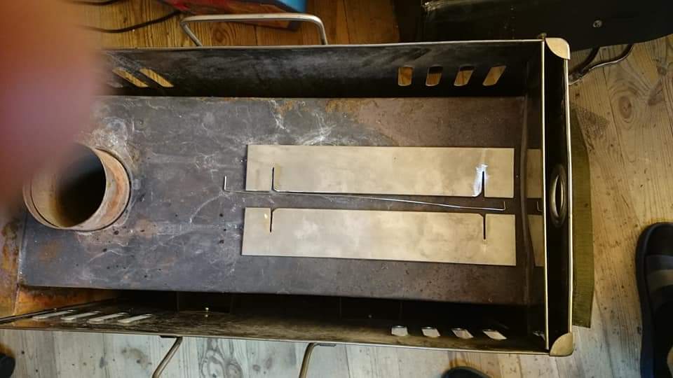

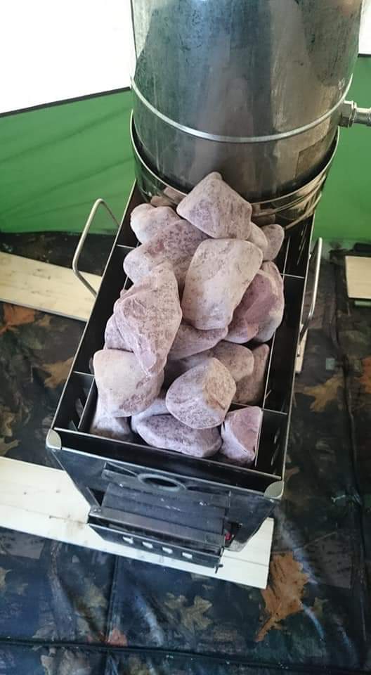

Фейсбук напомнил об экспериментах трёхлетней давности блоком фотографий.
Одной из функций этой приспособы должно было быть предотвращение деформации топки камнями. Ну и обеспечение конвекции. Но лист металла частично отражал тепло и камни слабее грелись. Закинул ее куда-то и дальше пользовались по старинке. Подумалось, что если отрезать горизонтальную часть и оставить только вертикальные полоски, можно облегчить укладку камней на печке с обеспечением хороших конвекционных каналов. Эти четыре полоски занимают совсем немного места и их можно было бы изготавливать, при наличии спроса, естественно, из отходов производства печек. Надо поискать её дома и продолжить эксперименты. :) Медиану с Парофоном любим очень, жаль ,что из за болезни пропустил самое банное, зимнее время. Будем навёрстывать, как можно станет. :)

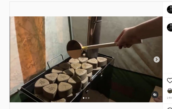

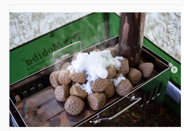

Сергей Н. писал(а):Одной из функций этой приспособы должно было быть предотвращение деформации топки камнями.
Сергей, только вчера рассуждал, что если бы у меня была Медиана, я бы потратился на плоские камни. Ну и надтрубный пароперегреватель обязателен.
Поблагодарили: 1531 раз
doxtor02 писал(а):если бы у меня была Медиана, я бы потратился на плоские камни.
Как в роликах у Ерхова , кирпичи из талькохлорита? Может и удобно, но чисто внешне мне больше нравится горка колотых камней. Так более стильно, уютно, атмосферно, лампово.... Даже не знаю какое слово подобрать.
Я в инсте по тегу мобиба все время всяких Японяк смотрю, вот где эстетика каменная. Камушка к камушке, камни фельдиперсовые, с татушечками, с иероглифами.

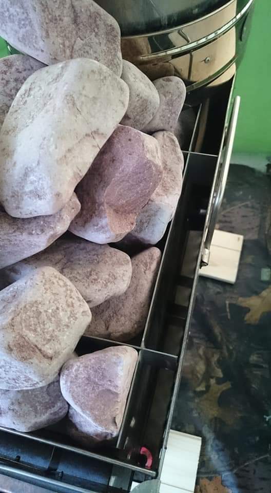

Сергей Н. писал(а):
Это у тебя яшма? Аккуратней с ней,она сильно лопается,причём слоями,и бывает очень не приятно!!!
Последний раз редактировалось Harley-Davidson 17 фев 2022, 08:48, всего редактировалось 1 раз.
Сергей Н. писал(а): Сергей, только вчера рассуждал, что если бы у меня была Медиана, я бы потратился на плоские камни. Ну и надтрубный пароперегреватель обязателен.
На плосские поддавать не удобно,точнее толку мало,вода каплями с них слелает,большая часть не успевая превратиться в пар,пробовал полоски болгаркой пилить,лучше,но один хрен,они и так постоянно крошатся и лопаются( Лучше всего красивая каменная кладка из Жадеита,и глаз радует,и пар хороший даёт!
