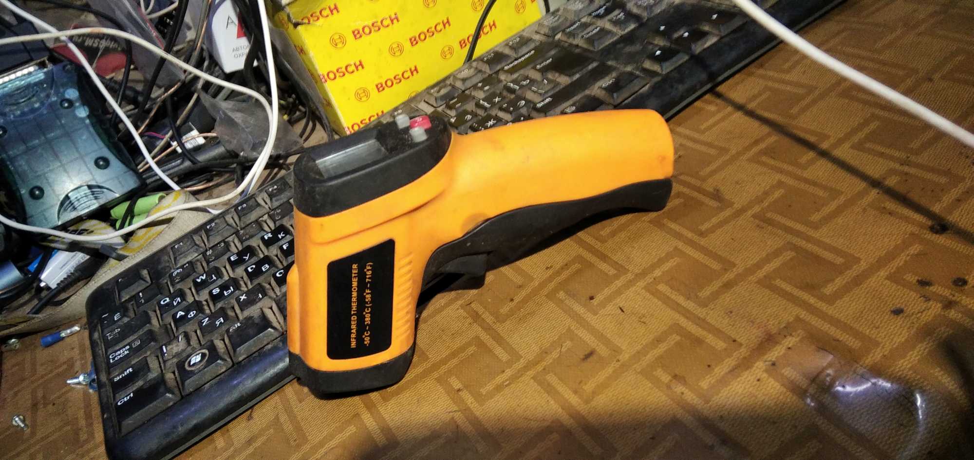

А я чегой-то вот на такой приборчик начал заглядываться.
Вот репу чешу: просто игрушка за дурные деньги или пригодится не только температуру котлеты в духовке мерить.
у меня есть такой. для бани будет игрушкой.
температуру может врать в зависимости от цвета измеряемого места. для отражаемого типа нержавейки вообще не пойдет. будет чепуху казать. даже просто на алюминии показывает другую температуру нежели при измерении контактным способом.
имеет погрешность еще и от окружающей температуры воздуха.
и совсем не понятно как будет работать в паровом облаке.
Последний раз редактировалось tj™ 10 фев 2022, 07:24, всего редактировалось 1 раз.
Так я и хочу для дачи с камином и в жилую палатку с печкой. Или есть что-лучше и более подходящее ?
честно лучше что то простое стрелочное аналоговое. проще и надежнее, плюс тарировать можно.
а с этим пирометром ничего не сделаешь. пирометры есть очень хорошие и точные. но ценник будет запредельный и фишка в том что они на определенный диапазон температур настроены.
а вот это от -50 до +1500 будет соответствующая точность .........

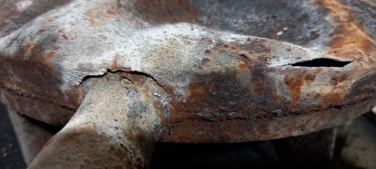

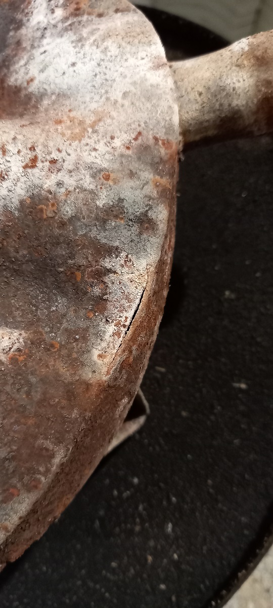

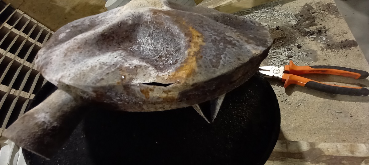

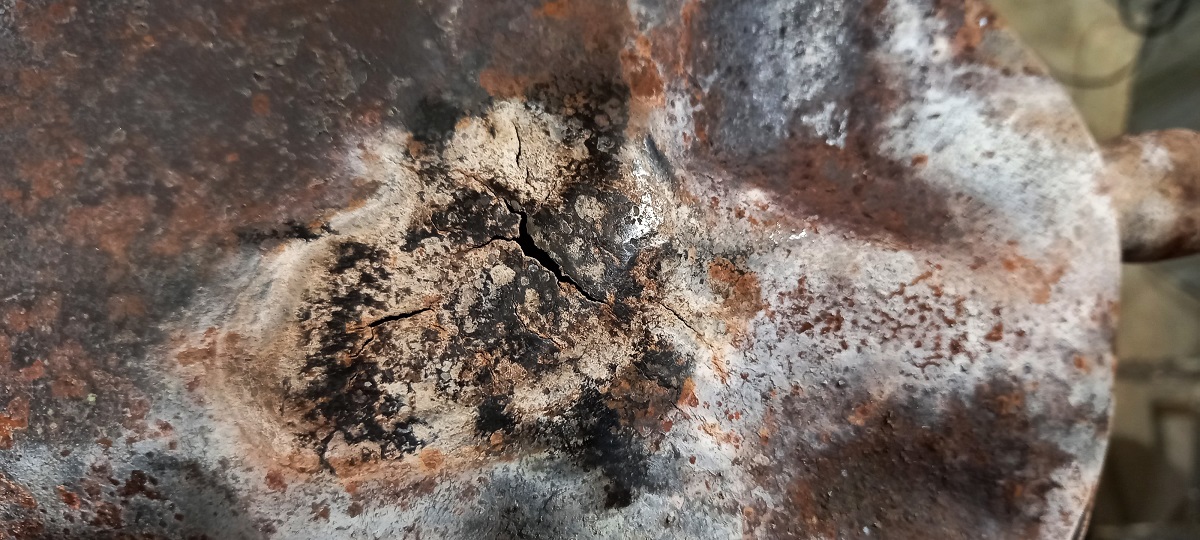

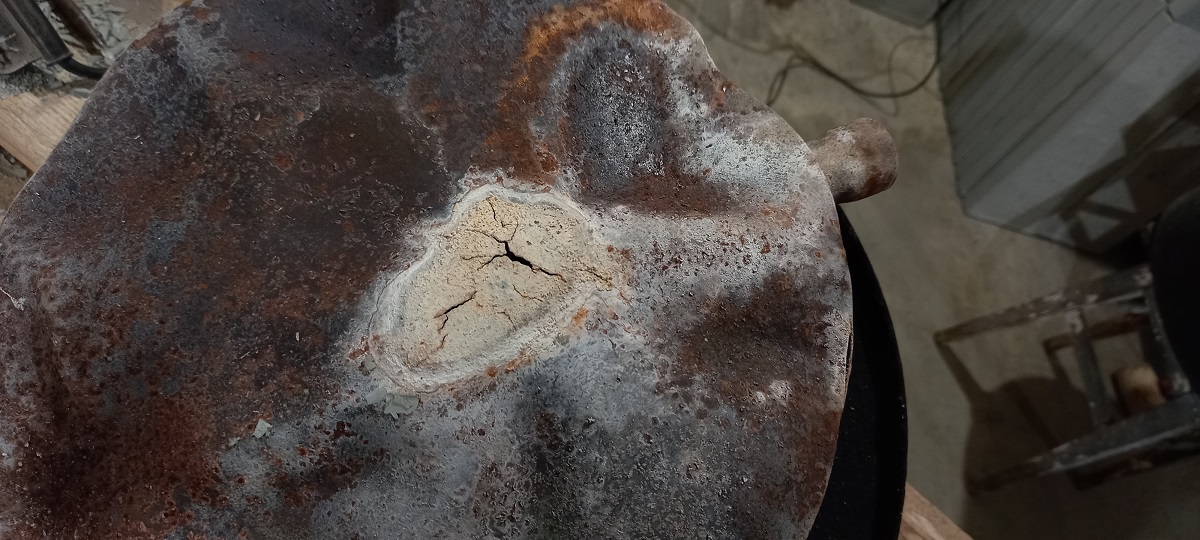

Не знаю как со Скоропаркой, а ППГ Паробомбы терпеть такие издевательства долго не будет. Сила гидроудара - страшная сила. Раз случайно, два случайно, три случайно... Далее получим картину маслом:
Вывод - не занимайтесь пофигизмом, выйдет боком.
Сообщения: 4652
Благодарил (а): 3346 раз
Поблагодарили: 4472 раза
Юрий68 писал(а):Далее получим картину маслом:
Доктор, откуда у Вас такие интересные фотки? (с). :lol: Это какую модель так разнесло? :shock:
Это прежняя печурка, ПБ-2. Пока руки не доходят, после ее реанимирую, будет еще молотить, рановато ей на пенсию. Заодно с кой-какой задумкой поэкспериментирую, как раз по теме случайного заброса воды в ППГ, чтобы навсегда закрыть этот вопрос.
