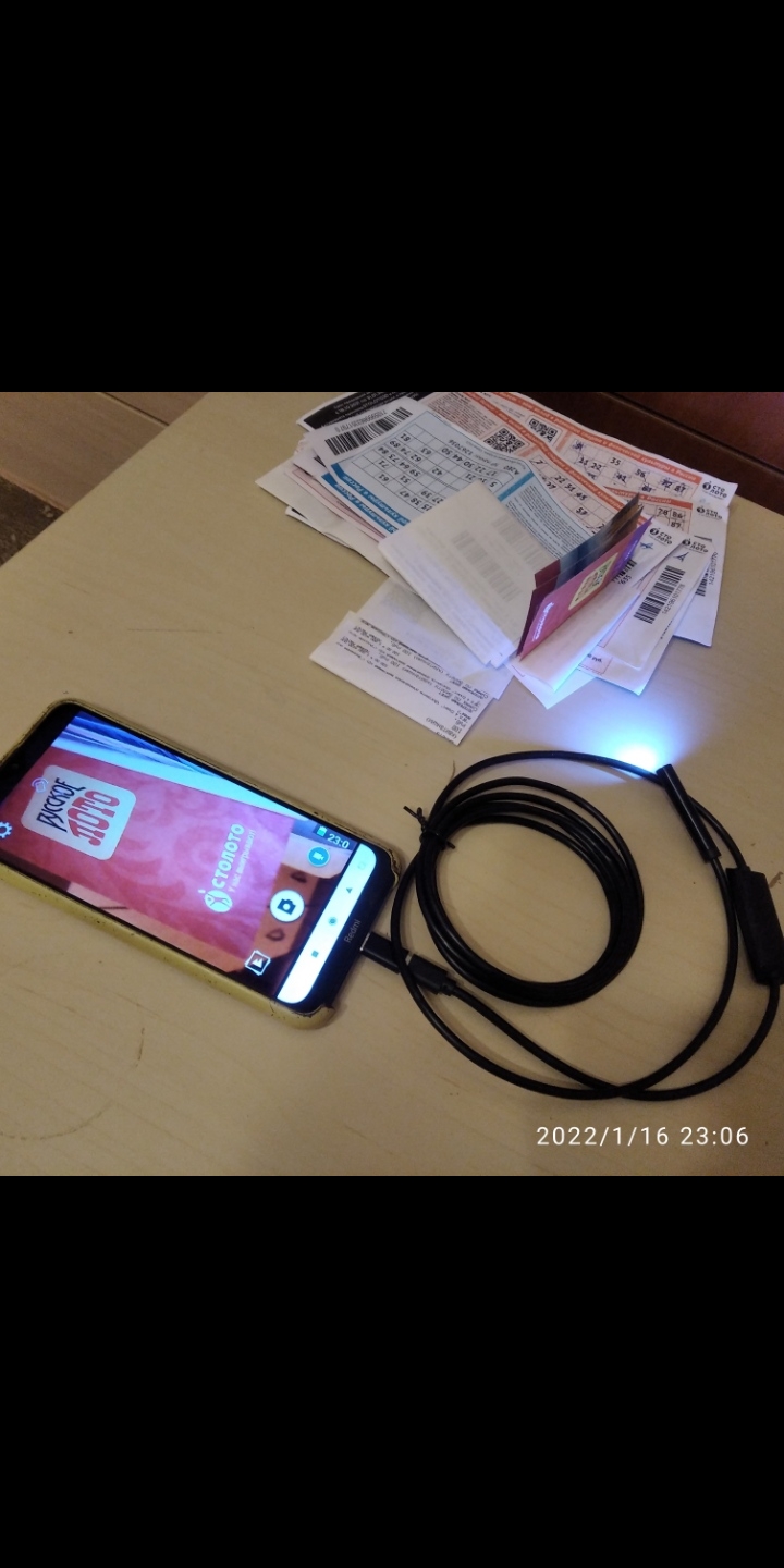

doxtor02 писал(а): Для осмотра внутренних полостей уже приобретён эндоскоп, подключаемый к телефону.
Для внутреннего осмотра ппг он тебе не особо поможет и-за конструктивных особенностей ппг. Только если в баке немного "пошариться" им.))) Без четкого понимания локации проблемного места - он не помощник.
У меня для работы для поиска неплотностей уже много лет используются дымогенераторы. При наличии такой штуки найти проблему - дело 15 секунд.
