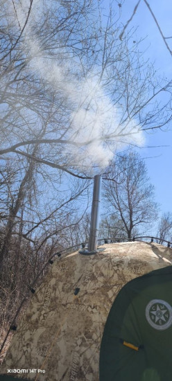

Кайфандра РБ200/К5 но теперь она уже с печью Медиана 8 и Парофон 4
Итак тестирование состоялось. Вышло настолько натурным - что нарочно не придумать. Вообще все пошло не по плану. Вот вообще ничего не получилось так как хотелось.
1. Топливные брикеты.
Безусловно где то они в Пятигорске есть, но из за ограничений по времени я их не нашел. На авито нет. В близ лежайших Хозмагах - нет.
Переходим к дровам. Вязанка 400р - их нет, есть мешки с дровами по 900р но мы сейчас на работе приедем после обеда.
Проехал 12км по незнакомому городу по базам - нет ничего. В итоге заходя за угол увидел в мешке обрезки палет с гвоздями. Вернулся на базу попросил продайте. Это говорят шефу пилим. А вам для чего ? Говорю мы в гостях у вас - баню хотим. Ну тогда говорит забирайте просто так :good: Спасибо людям и их Шефу огромное ...
2. Место где должна была стоять баня. По спутнику и карте все вроде гладко - по факту начался какой то джиппинг, благо хоть на джипе и были. Проехали пару мест и все равно до реки все тащили сами.
3. Спуска к реке нет нормально, ведра для воды нет. Но задача стояла и полезли с чайником в воду и набрали воды. Баню тоже поставили абы где просто там где нашли место.
4. GoPro полежав в машине сказала - не буду работать. Хорошо - снимаем на телефон Лидии Николаевны.
Итог, баня была, видео снято, что то даже понял в рамках тестирования.
Монтаж естественно чуть позже - завтра домой двигаемся.
После бани поехали на Радоновые ванные. Ощущения отличные - но сидел в этой воде засыпая ибо расслабляет очень и думал о том что баня то покруче будет. 15 минут отсидел вылез, полезли с сыном по горам еще. Думаю чото не расслабляют ваши ванные. А вот спустя 30 минут меня просто размазывать начало от расслабления.
Лидия Николаевна не приняла тех ванн, ибо условия для нее не подходящие. Антон отнесся с пониманием и сказал что приедем вечером когда никого не будет.
Из того что помню :
будучи ленивой жопой - не стал ставить 2 колена дымохода медиана 8. Итог - активной парогенерации так и не дождался.
Разогнал до 115 градусов на уровне плеча, но прям активной не было. Была не сауна но и не паровая баня. Т.е окно не запотело как это обычно бывает.
вывод : характер бани в данной связке М8+П4 можно регулировать даже дымоходом, т.е его высотой. Т.е управлять можно и тягой - количество колен дымохода, и зольником - выдвигая его и увеличивая интенсивность горения. Подозреваю что еще и уровнем воды в Парофоне.
Но все эти манипуляции доступны для понимания и управлять ими можно будучи уже на продвинутом уровне. Который наверное у нас всех и у меня в частности - какой то да все же имеется.
Неофитам (новичкам) в мире Мобильных бань Мобиба - это все крайне НЕ РЕКОМЕНДУЕТСЯ.
Им РЕКОМЕНДУЕТСЯ прочитать инструкцию, которая прилагается к каждому изделию и делать все как там написано. Тогда не будет никаких проблем и непонятных ситуаций.
Поэтому еще раз, если что то не работает или работает не так как ожидалось то это ваша проблема :lol: - шучу конечно же :crazy: .
Если что то не работает или работает не так - открываем инструкцию и вдумчиво ее читаем. Скорее всего вы где то ошиблись или вообще ее не читали. К слову сказать я и сам их читаю в крайних случаях и то не всегда :yes:

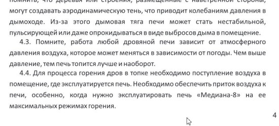

читаем инструкцию для парофона 4 и читаем инстуркцию для медиана 8.
1. нигде нет рекомендации использовать полное количество сегментов дымохода
2. заметил куда более странную вещь. Скриншот прилагаю
давайте коллективно по пробуем разобраться где находится ошибка. Потому то давление было ниже, но печь топилась и горела эталонно. Т.к и температура в палатке была 115 и с тягой проблем не было.
как минимум нужно добавить рекомендацию в инструкцию по эксплуатации - использовать ВСЕ сегменты дымохода. И закрепить слово ВСЕ, количеством сегментов. А то ведь попадется кто то ленивее Антона, и инструкцию читать не станет, и сегменты поставит не все. Зато орать будет будь здоров :lol:
