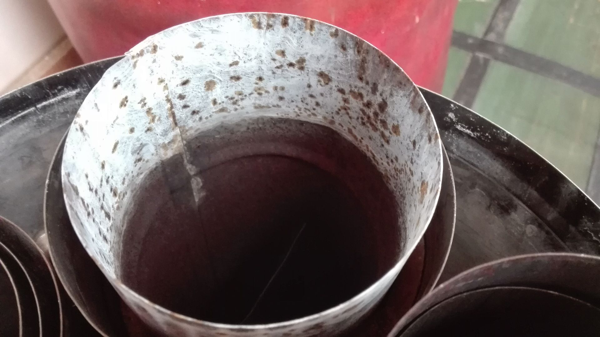

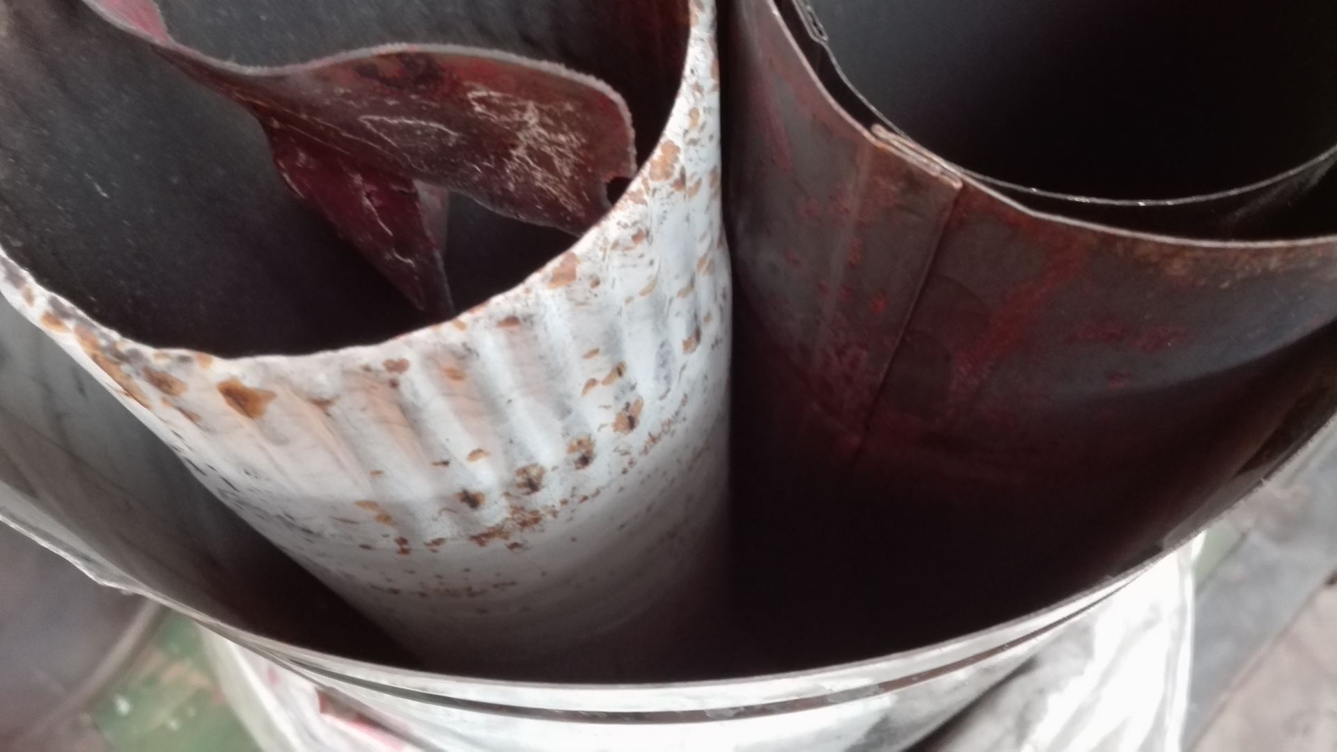

Бак Жиги можно использовать для кипячения пищевой воды. Там нержавейка по составу идентична "пищевке".
После речной воды замучаешься бак отмывать.
После крайнего выезда бак весь в накипи.
Бак
Бак
Перегреватель
Перегреватель

Похоже, вода слишком известковая. Пользуюсь исключительно речной водой и такого нету.

Возможно. На этой речке первый раз были. До этого не было такой накипи. Я собственно к чему все это пишу, если пользоваться Жигой как самоваром, то и вода всегда должна быть хорошая. Иначе проще в котелке/чайнике воды вскипятить.
Убрать накипь не сложно, особенно при разборном баке. Нужно вскипятить в нем раствор уксусной кислоты(пол стакана на литр воды). Кипятим и даем постоять часик. Правда вонять будет отвратно. Зато все очистит, даже зазтарелую накипь.
