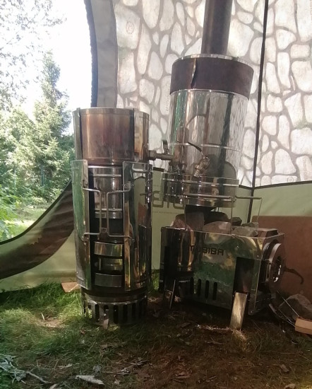

Диаметр Жиги-3 24см, парафона 30 см
Изумительная печь Дюна-3. Она не только великолепно греет воздух, но и легко регулирует величину пламени. Добавив Парафон-3 превращается в банную печь с управляемым паром. Огорчает только размеры Парафона-3, так как не всегда нужно греть 16 л кипятка. Можно обойтись и 4 л, как у Жиги-3, если приделать дно для натрубного парафона.

Парафон-3 легче, чем Жига-3.
