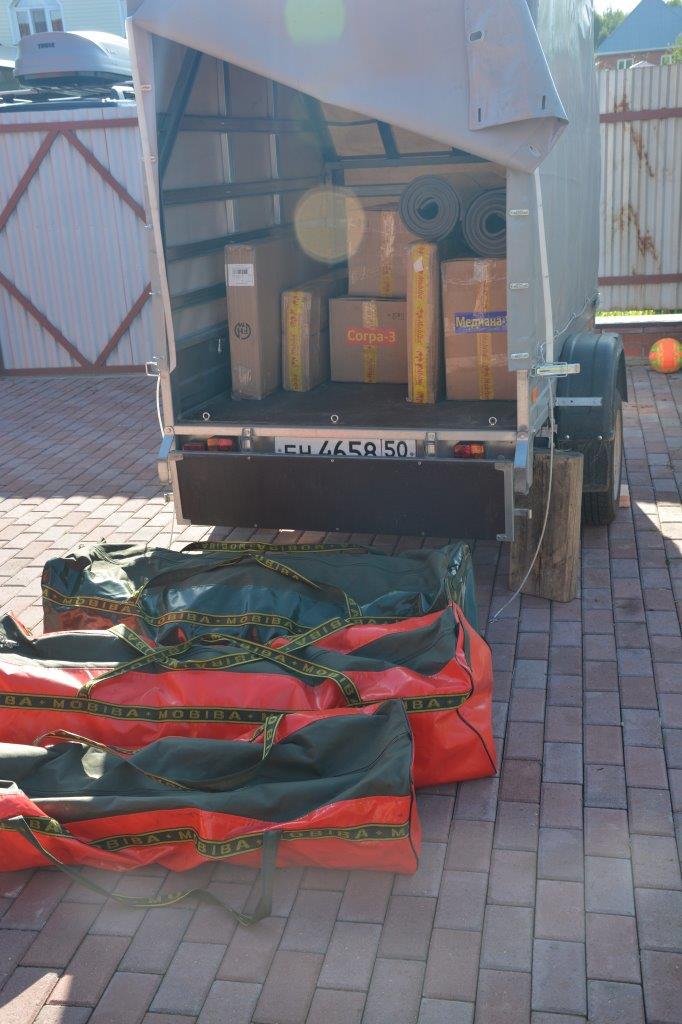

Evgeny писал(а):Я и так в тетрис играю перед каждыми сборами.
Когда есть чем играть, можно и поиграть, еще и при таком прицепе. Он же пустой совсем еще на фото)
Re: Согра-3 течь дегтя.
Александр Петрович писал(а):Например пенку если развернуть, да вдоль бортов расположить, то место там занимаемое освободится)
Кстати да, никогда коврики свернутыми не возил, на пол, вдоль бортов, между вещей, чтобы меньше терлись. А если печи из коробок вынуть этож сколько места освободиться.
Не могу найти фотку. Сколько туда приходится трамбовать. Чуть позже сброшу.
Прибавьте туда детское барахло + еду и воду - поверьте прицеп покажется маленьким.
Я тоже считал его большим до того как купил Р-34 и МБ-442 с печками и полоками.
Это только промежуточная фотка, когда утрамбовываться начинаю. Просто вынес и закинул. Коврики конечно не так едут. Да и верхнее пространство у прицепа обычно свободное и я их просто туда бросаю вместе с легким вещами.
