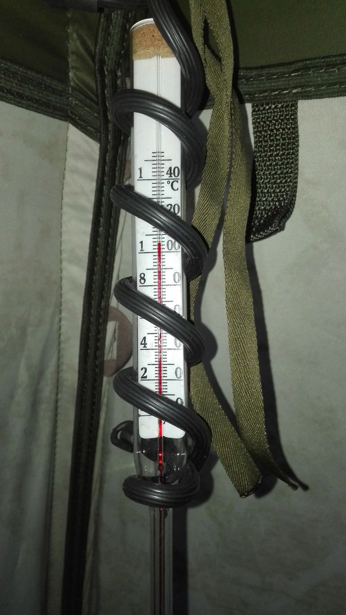

Денис. С Медианой не парился. Мега мощная печь, это точно. Положил 9 маленьких кирпичиков талькохлорита и поддавал на них, залить не смог, правда и не пытался.
После этого градусник и поплыл.

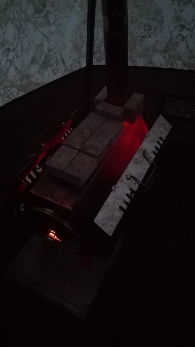

вторая попытка эксплуатации.
возведён помост горизонтальный 3х3 м. в основании половая рейка 27 мм а под ней пеноплекс 50 мм с воздушным зазором 5 мм примерно.
подиум будет продолжением беседки 3х4 , которая построится в следующем году.
пока собирал подиум замочил веники ( берёзовый, дубовый и эвкалиптовый) за день водичка настоялась а веники размокли, в итоге не каменку поддавал этой водой.
если на той неделе ставил МБ-10 и парофон-2, то в этот раз было принято поставить МБ-15 со вторым слоем и без установки парофона.
в итоге получилась шикарная баня с каменкой, внутри стояли пс-2 и пс-700 в один ряд у стены под окном.
так как печь большая, то ставится она в МБ-15 между входом и левой стеной ( если смотреть внутрь палатки). от печи до стены большой запас по месту для укладки дров и установки бутылок с водой.
кроме камней водрузил ещё 1 ведро воды, нужен кипяток был помыться. Для освещения повесил на улице чуть выше окна переноску с лампой накаливания 40вт.
по подготовке всё, теперь к процессу.
начали париться с 7 часов вечера, закончили в первом часу ночи. подбрасывал дрова пару раз до полной топки, топили не всегда на полную ( детям прикрывали немного). без парофона тяга бешеная, печка раскраснелась, но критических деформаций нет, немного повело верх ещё с первой протопки, учитывая нагрузку камней и ведра воды, могло быть и хуже.
баня понравилась всем, утром в палатке было тепло и вода тоже тёплая была.
пол получился очень плотный, думаю пару отверстий для слива воды небольших просверлить .
подтвердилось наблюдение по дымоходу, оба раза чёрный нагар стекает в топку (топлю осиной и берёзой), с простой согрой такого не было, всё выгорало, а тут трубы засмаливаются, думаю по причине увеличения высоты дымохода в последнем колене происходит конденсация и это прёт вниз. дальнейшие наблюдения покажут правоту, поэтому ёршик на кочергу очень актуален в данной печи.

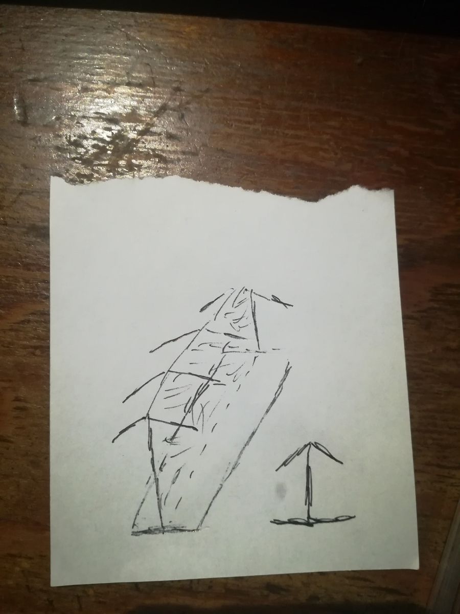

если вот такую приблуду, Т-образная, по верху проварен электрод для жесткости, поперек к нему изогнуты и приварены хвосты от электродов, для поддержки боковин колосника
