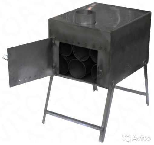

Все ни как не могу успокоится по поводу Дюны. Если есть возможность сделать,я бы приобрел к весне. А то в походе вот такой пользовались.

Я бы тоже Дюну взял с плоской поверхностью как вы делали Виктору Слодкевичу.
