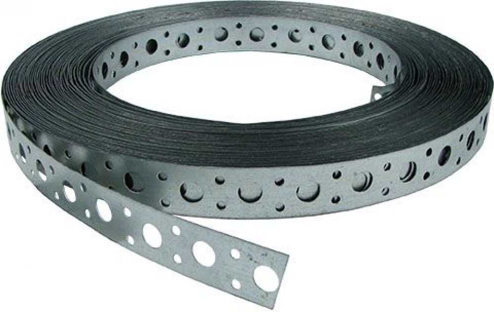

Все вертикальные стойки я стянул перфорированной (монтажной ) лентой,на фото видно, если присмотреться, просвечивает через пароизоляцию.
Внатяг. Каждая последующая тянет в свою сторону. Получается, что каждый брусок крепко зафиксирован жёсткими растяжками. Тоже самое и с брусками на крыше, изначально задумывалось только там, но потом и на вертикальные перенёс. Это увеличивает жёсткость и снижает ветровую и снеговую нагрузку на баннер. А когда сверху баннер закрепил , то по ощущениям получилось как стеклопластиковый монокок, очень жёстко. Но распорку между полом и потолком всё равно ставлю, чтобы снег не продавил. От горизонтальных брусков сознательно отказался, в моем варианте получаются вертикальные воздуховоды от пола до потолка, никакие перемычки не мешают движению воздуха, отлепил края внутреннего слоя от липучки и пусть выветривается межслойный конденсат.

Сергей Н. писал(а):Все вертикальные стойки я стянул перфорированной (монтажной ) лентой,на фото видно, если присмотреться, просвечивает через пароизоляцию.
Вложение:
Конструкция и так была у тебя крепкая, но с перфолентой, кашу маслом не испортишь. Я то имел в виду просто 2 перемычки у двери. Они зимой не дают стойкам "гулять" внутрь и наружу от двери
