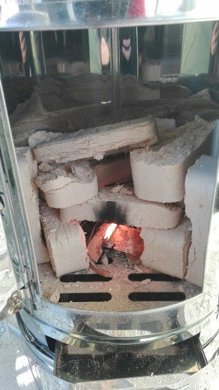

Опытные банщики, подскажите, как выглядит колосник в печах КЦ-4 и Паробомба с зольником?
Re: Тюнинг печи ЖИГА-3.
Добавлено: 14 фев 2026, 09:26
Danver писал(а): 13 фев 2026, 20:48 Опытные банщики, подскажите, как выглядит колосник в печах КЦ-4 и Паробомба с зольником?
Посмотрите видео https://rutube.ru/video/2420394ff13ec77 ... 9109/?r=a/
Там сравнивают Жига-3 и КЦ-4.
Много фото и видео в начале тем про КЦ-4 и ПБ, можно пролистывать страницы до фото, видео.
Фото из темы КЦ-4
Фото из темы КЦ-4
