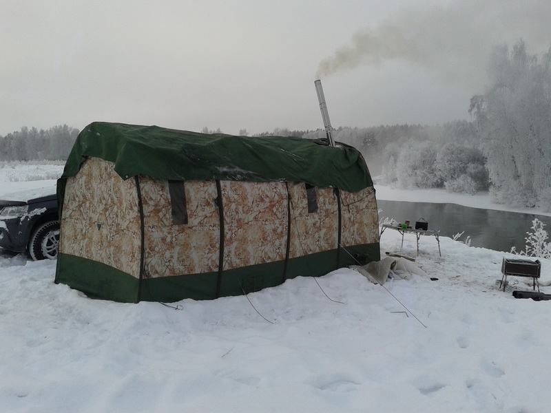

В крайней поездке протестировал Согру.
Главный вопрос для меня был - как работает Согра при ночёвке в однослойной палатке зимой и на сколько хватает одной закладки дров?
Могу сказать, что печь лёгкая с небольшим транспортным габаритом, простая и быстрая в установке, собрана добротно, никаких острых углов и заусенцев, как отмечал Александр, у меня нет. Топится отлично, управление регулировочным диском простое и эффективное.
Время работы на одной закладке от 2,5 часов в комментариях к видео на Ютубе до 10 часов в инструкции от производителя. Думал, истина, как всегда где-то посредине. Так вот, у меня получилось, что при одной полной закладке в -16..-18 Согра обогревает Мб-104 без тента, но с дополнительной крышей три часа, а дальше ещё час-полтора только сохраняет угли и греет сама себя. Тоже самое будет, если перевести печь в режим тления, т.е., оставить на диске щель 1 см.
Надо добавить, что ночью была метель. Окно приточной вентиляции не открывал. После трёх часов температура в палатке стремительно падает. Ночью подкладывал в 23.30, 03.00, 06.00 и 8.30. Растапливать заново, как полностью потухшую за час Медиану, не требуется. Просто лёжа на кровати, открываешь дверцу топки, закидываешь дрова, приоткрываешь диск, через минуту дрова вспыхивают, прикрываешь диск и спи дальше три часа. Золу за сутки вытряхивать не потребовалось - её было не много.
Меня это полностью устраивает, и, в целом, я доволен печью. Тем более, что она досталась мне со скидкой. Уверен, что в двухслойной палатке в схожих условиях Согра выдаст лучшие показатели, но это уже другая история. Про ресурс Согры смогу сказать что-то только через год. Например, у моей Медианы 13 года выпуска после года эксплуатации (более 30 топок) варочная поверхность опустилась на 6 см, у топки слегка разошёлся нижний шов, а сама она полностью отделилась от конвектора. Правда, на работу печи это никак не повлияло. Топку прихватил к конвектору точечной сваркой в 11 местах, шов поджал пассатижами, варочную поверхность частично выправил молотком и киянкой. Думаю, печь будет работать ещё не один год, а если и потребуется ремонт, то всё легко можно сделать своими силами и не затратно.

AlexL писал(а): Так вот, у меня получилось, что при одной полной закладке в -16..-18 Согра обогревает Мб-104 без тента, но с дополнительной крышей три часа, а дальше ещё час-полтора только сохраняет угли и греет сама себя. Тоже самое будет, если перевести печь в режим тления, т.е., оставить на диске щель 1 см.
-18 с ветром в однослойной палатке? Это довольно жесткая ночевка. )) Но пока дрова есть, все в порядке. ))
Используйте накидной тент. Будет в два раза теплее.

Тогда купите в магазине тканей отрез плащевки и на руках иглой сшейте хотя бы грубый внешний накидной слой. Если есть швейная машина, хоть старая Подольская, то на два вечера работы. Пусть внешний слой хоть мешком сверху лежит, но сразу почувствует разницу.
Внеший слой конструктивно это большой мешок из ткани.

Алексей Александрович,т.е. дополнительная крыша, идущая в комплекте с 104-й мало что даёт в плане тепла? Я думал, тепло уходит в основном через верх, а не через стенки палатки. Может к этой дополнительной крыше и пришить отрезы плащёвки до самого пола?

AlexL писал(а):Алексей Александрович,т.е. дополнительная крыша, идущая в комплекте с 104-й мало что даёт в плане тепла? Я думал, тепло уходит в основном через верх, а не через стенки палатки. Может к этой дополнительной крыше и пришить отрезы плащёвки до самого пола?
Правильно мыслите. Можно и к крыше пришить. Цель - создать вкруговую вторую оболочку, чтобы создавшаяся между слоями ткани прослойка воздуха, стала термоизолятором. Для этого теоретически даже склеенные между собой газеты подошли бы.
