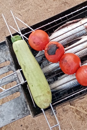

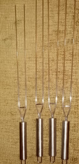

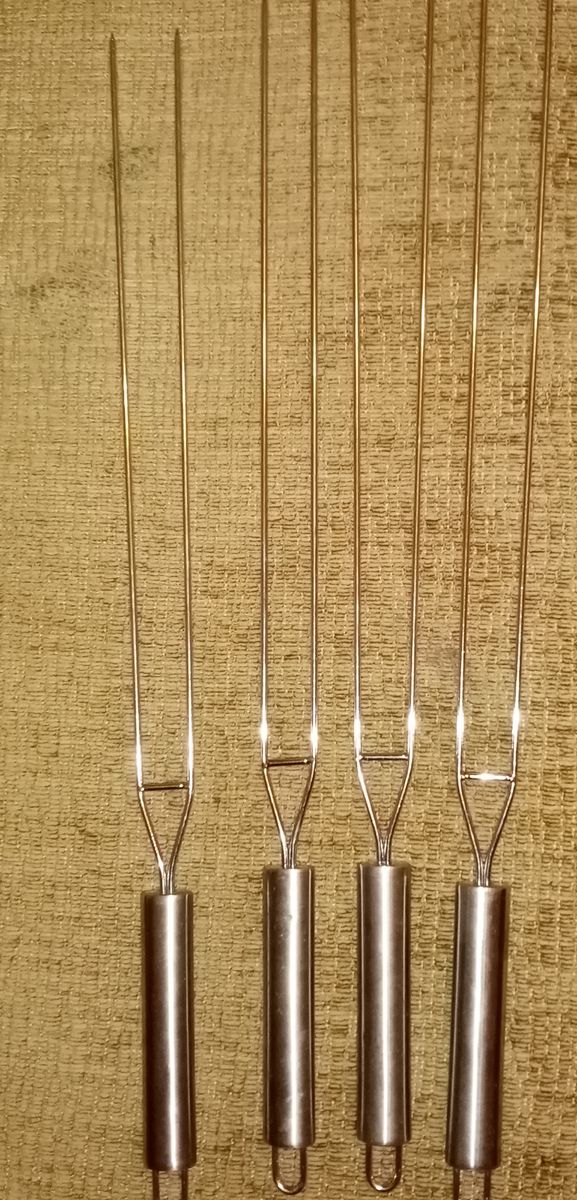

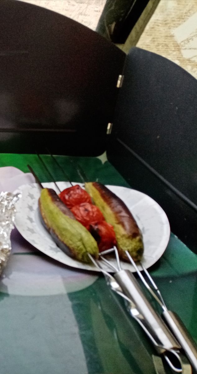

Перед отпуском прикупили для шикардоса шампура-вилки,поначалу с опаской к ним относились, но время показало что для овощей класс, минимум сока вытекает.

Шалаев Михаил писал(а):Перед отпуском прикупили для шикардоса шампура-вилки,поначалу с опаской к ним относились, но время показало что для овощей класс, минимум сока вытекает.
Мы овощи оборачиваем в фольгу и кладем в Шикардос на угли. И это не просто баклажан, например, а композиция с приправами, которая там внутри фольги тушится.

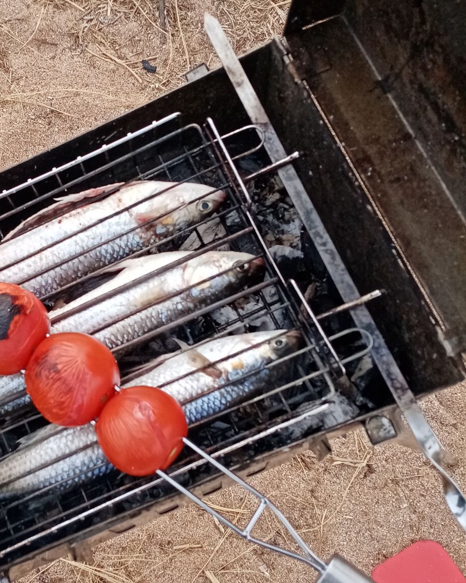

Михаил, а можно фото решетки, на которой рыба запекается?

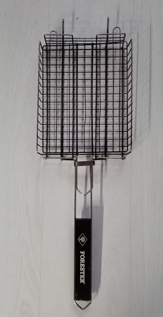

Zmei писал(а): Михаил, а можно фото решетки, на которой рыба запекается?
Конечно можно. Правда решотка покупалась под другой мангал, но и здесь она в тему. Что бы закрыть крышку, шампур подкладываю.
