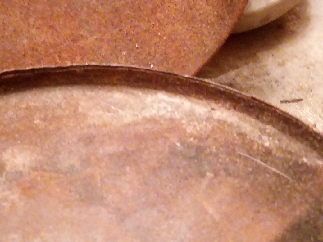

На днях снял парогенератор в КЦ-1, нашёл причину течи воды, начал отваливаться шов, стальная кромка стала тонкой, как фольга, гнётся пальцами, шов остался примерно на 30% от общей длины, сам шов трубы вытяжки и дно бочка целые, очень неудобно, что кромка бочка развёрнута наружу (в сторону топки) восстановить будет не просто, лично моё обывательское мнение - если развернуть кромку в обратную сторону (в сторону воду) ресурс шва станет больше, и если даже пойдёт трещина, всё ровно в
бочок можно будет добавлять воду, хоть 300 мл., она будет держаться из-за обратной кромки, и ремонт будет проще. Как вариант можно пустить 2 шва, цена вырастет на печь, но и ресурс будет больше в разы. Для себя решил брать Медиану и Парафон, хотя КЦ-1 был идеальным вариантом (в машине, после полной загрузки каждый см важен)
