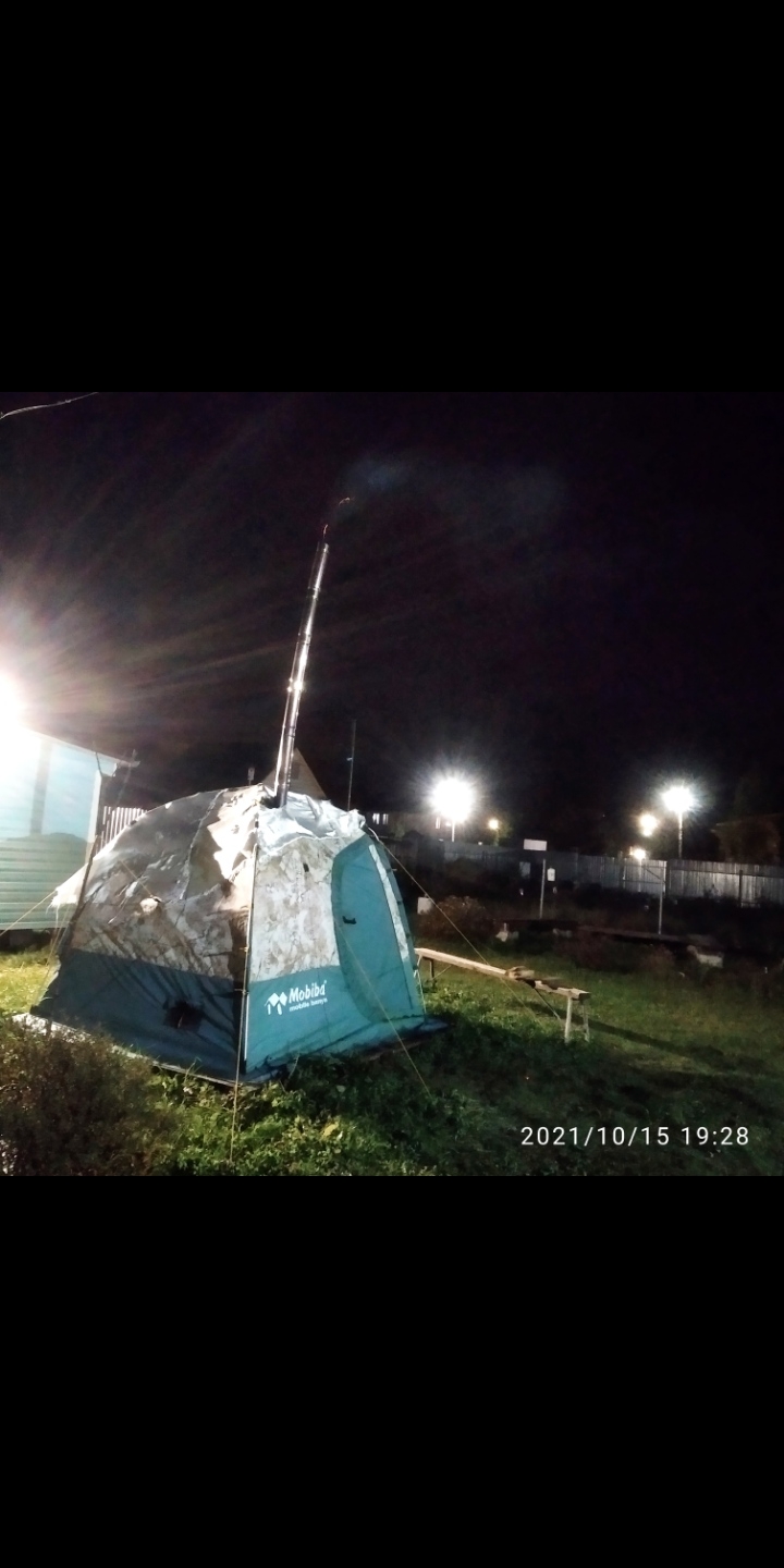

Через дымоход уходит дым/продукты сгорания. Я имел в виду пар/ горячий воздух от парогенератора. Что то уходит через щель между трубой и разделкой. Фирменная ткань не продувается ртом ( только что попробовал). Ещё и швы прошиты тканью. А вот Оксфорд пропускает пар.Всё будет конденсироваться на баннере и каркасе. Понимаю твой ход мыслей с плёнкой.

Написано в описании что Оксфорд 240Т. Сергей полную герметизацию провести достаточно трудно, но выполнимо. Пар всегда стремиться вверх, если нижний отрезок ткани накладывать на верхний, то пар не будет попадать в места стыков. В каркасниках обычно места стыков проклеивают фирменными скотчами. Но тут высокие температуры- это раз. Два- надо что бы пар куда то выходил, желательно туда, куда мы его направим. У меня вообще была мысль сделать вверху окно и затянуть его тканью. Но это пока мысли дилетанта, я ещё не погружался сильно в эту тему. У меня очень сильные ветра, сначала надо продумать каркас из имеющихся материалов. А это ещё тот квест.

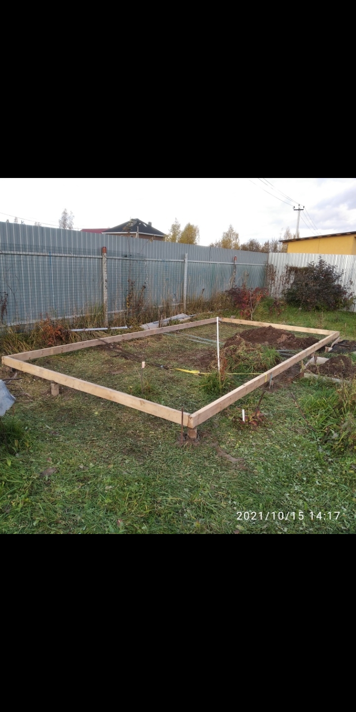

Под парник сейчас сделал основание на трубах из доски 50*150.
Трубы забетонировал и выпустил снизу из досок длинные шпильки в бетон. Пока мысль такое же основание сделать для бани 2*2,3
