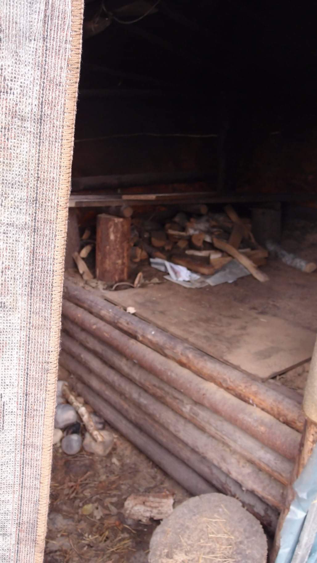

Так вот для чего в этой лесной баньке такой высокий, глухой подиум.
Чтобы не греть лишний воздух.
Сообщения: 2468
Благодарил (а): 2899 раз
Поблагодарили: 4252 раза
Сергей Н. писал(а): Так вот для чего в этой лесной баньке такой высокий, глухой подиум.
На самом деле, нагреть воздух просто, это самый легко нагреваемый объект в парной. Хуже с площадью ограждающих конструкций. Чем их больше, чем хуже они утеплены и чем дальше от источника ИК излучения (от печи), тем больше тепла надо от печи, чтобы было комфортно. Закрыв так низ под полком, в этой части парной уменьшили теплопотери, т.к. "слой теплоизоляции" стал больше. Кроме того, в этой зоне обычно гораздо холоднее, значит есть предпосылки для образования конденсата из паровоздушной смеси нашего воздуха. Несколько капель конденсата, это колосальные потери влажности воздуха. 1 литр воды дает 1700 литров пара. 50 грамм воды в кубе воздуха, это примерно наша абсолютная влажность при парении. Если парилка имеет 10 кубов, то стакан конденсата в почти в 2 раза снизит нам влажность воздуха, если нет подпитки Надо исключать лишние точки росы в парилке, кроме, как на теле человека.

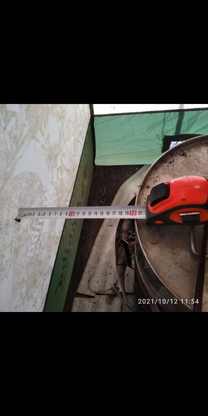

У кого есть возможность померять расстояние от стенки палатки до экрана печи КЦ 4 или Паробомбы?
Паробомба в МБ-15 20 см+-
Благодарил (а): 3340 раз
Сергей Н. писал(а):У кого есть возможность померять расстояние от стенки палатки до экрана печи КЦ 4 или Паробомбы?
РБ-200+ КЦ-4. Самое минимальное расстояние вверху 20 см.
