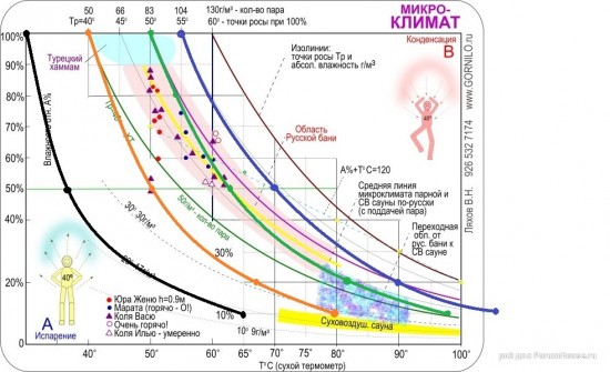

syslog писал(а):Мда, температурка совсем не хамамная.
Помним про правило 120 (температура + влажность) в бане/сауне:
100-110 комфортно, пляжный режим - хорошо
120 достаточно жестко
130 жесть
140 почти смерть
Хамам, это когда точка росы в воздухе, температура воздуха от 35 в низких, 40 в средних и 50 в жарких комнатах. Влажность там 100%, т.к. зона конденсации в воздухе, пар сырой, не перегретый, постоянно превращается в туман, осушая воздух, но создавая водяное облако тумана (влага, не растворенная в воздухе, а в виде самостоятельной влаги).
Хамам - точка росы в воздухе, человек в зоне конденсации.
Баня - точка росы на теле человека (человек в зоне конденсации), сауна - человек в зоне испарения.
Когда человек в зоне конденсации - режим полезный, "физиологичный".
Если человек в зоне испарения, то сохнут глазки, слизистые, режим вредный для организма.
pn2 сказал(а): ↑
Немножко покорпел и нанёс на диаграмму Владимира Ляхова точки соответствующие температуре влажного термометра для различных вариантов темпратуры влажной кожи. Мои кривые начерчены более толстыми линиями и на них видны точки по которым они строились, точность построения конечно не абсолютная, насколько можно было взять значение из приведённой i-d диаграммы. Синяя кривая соответствует значению сиди и нешевелись, зелёная жжёт при движении и обдуве, оранжевая просто тепло и самая интересная это чёрная, это те температуры и влажности при которых с влажным телом при движении или обдуве (например сквозняк) можно получить озноб на коже. Для парных это не слишком актуально, влажность 10% при 65 гр С* можно получить разве что в остывающей абсолютно сухой сауне, да и то вряд ли, а вот для КО и моечной это надо иметь ввиду, при 50% влажности например температура должна быть выше 40 гр, что бы не простудиться.
