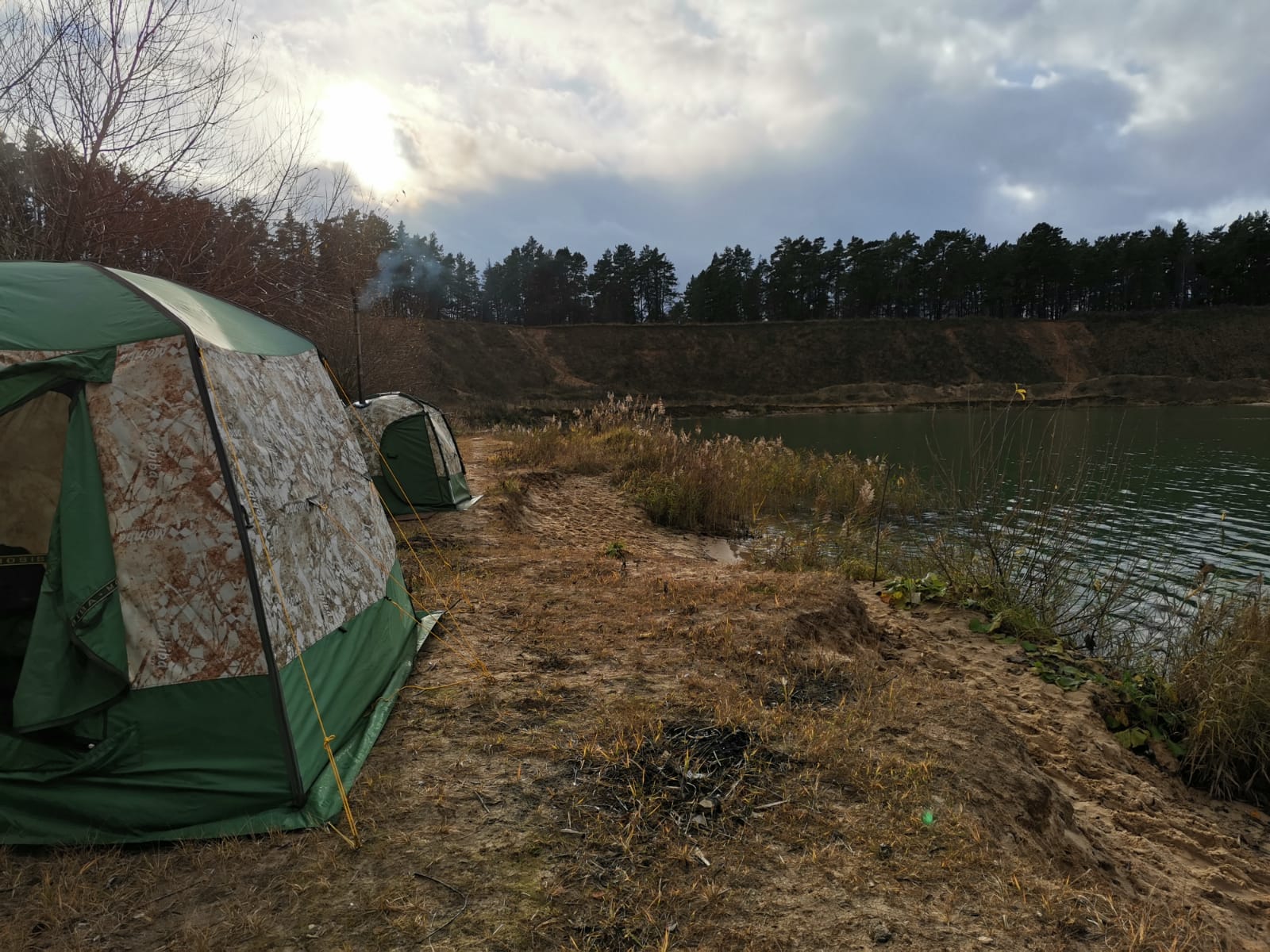

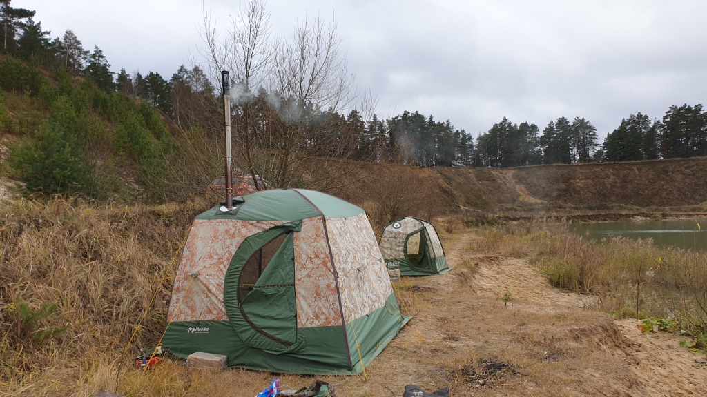

6-го числа ноября месяца дочь сказала, что поедет со мной на карьер. Типа ты парься а я буду рыбов ловить)

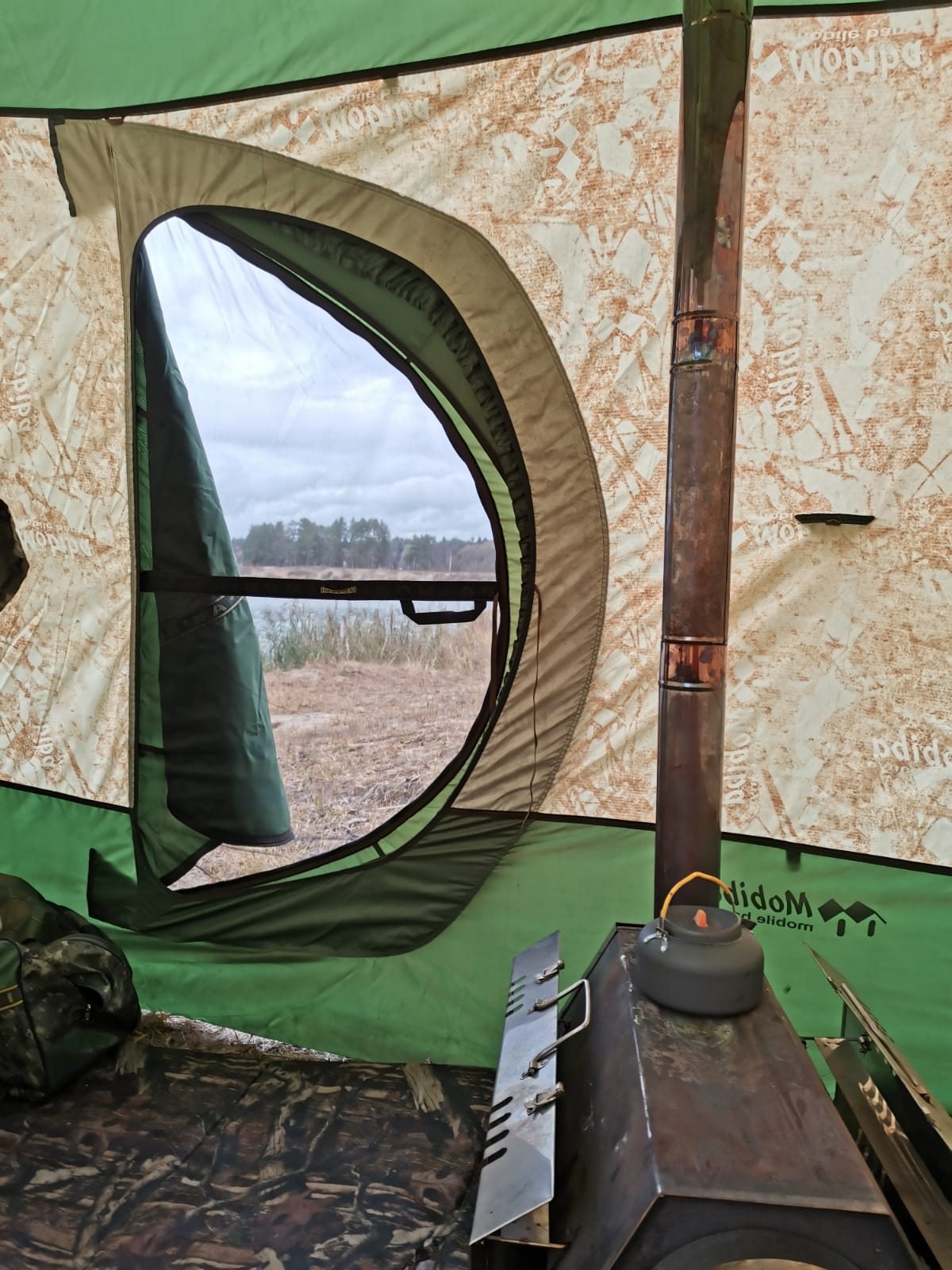

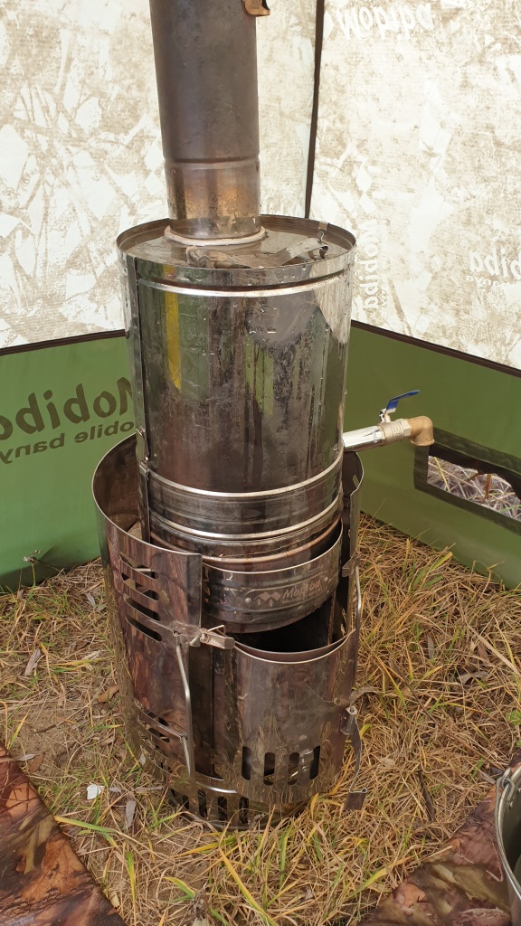

Ну раз дочь со мной, то меняем компоновку комплекта. Для комфорта беру пятнашку и Мегасогру, для себя К-5. Без тента. ИЗН у меня нету, поэтому печь возьмем погорячее, старую, добрую КЦ-2 с перегревателем от Жиги-2.

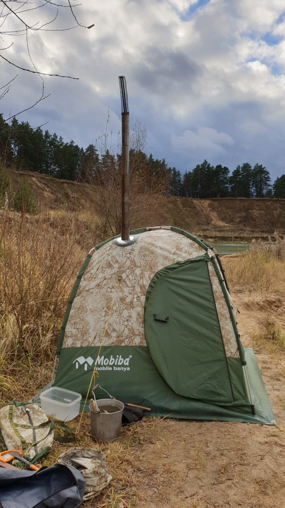

Первым делом ставим 15-ку и затапливаем печь. Теперь спокойно собираем К-5
На К-5, по примеру Михаила http://www.mobibaforum.ru/post81943.html#p81943, заменил Попки на Клеванты. Сборка-разборка ускорилась)
Собственно КЦ-2
Надо отдать должное. Печь хороша! Для лета, конечно, избыточна. Да и при таких температурах (+6-8грд) если с тентом, то и стандартной Жиги хватает. А вот в одном слое лично мне маловато. А вот старушка в самый раз! Напарился и накупался от души. Пока дочь баловалась с удочкой)
Ну а в Пятнашке потихоньку пыхтела МегаСогра, балуя нас уютным теплом, чаем, жареными колбасками). Для таких одноневных походов лучше бы вписалась просто Согра. И места меньше занимает и Меговского долгоиграния не надо. Но, к сожалению, моя Согрочка (многострадальная) сдалась под натиском времени и моих экспериментов((((
Вообщем отдохнули чудесно!

Класс. У меня чайник такой же только маленький на 3 кружки.
Видно что жарко в 15шке. И юбка в свободе и москитка. Впрочем как говорят жар костей не ломит, так что лучше жарко чем холодно.
