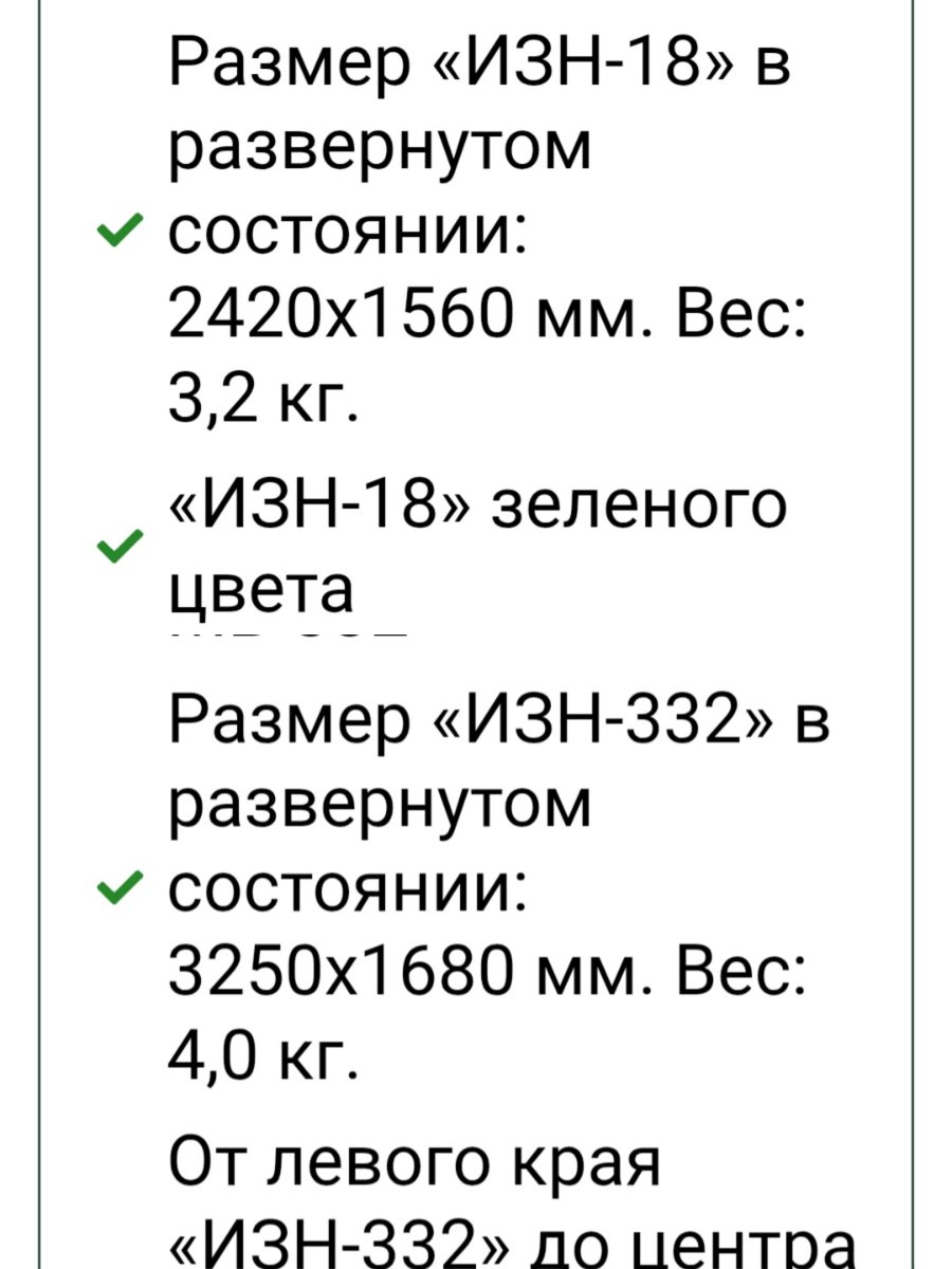

Сергей, а как же вот эти размеры,
ИЗН МБ-332, у меня была такая, стояла на МБ-18СП, но криво, вот и продал))

Шалаев Михаил писал(а): 24 ноя 2025, 09:59 Batman
Сергей, а как же вот эти размеры, IMG_20251124_125113.jpg ИЗН МБ-332, у меня была такая, стояла на МБ-18СП, но криво, вот и продал))
Да фиг знает))) я для себя резал те размеры, которые сам намерил, и которые мне нужны. Делал чуть больше штатных с учетом возможных подворотов и перекрытий швов. Когда из б/у банера - там ширина 3 метра, просто резал нужный кусок, остальное в дорожку на грядку. Из банера с Теле2 получилась ИЗН-15, ИЗН-32 и 6 метров дорожки в теплицу))
