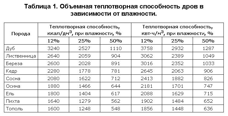

сосна более смолянистая порода. еще она сильно щелкает и зарлетается, а уж какие искры из трубы идут просто сказка. ну про налет в дымоходе так же.
понятно что дерево для упаковки в ТК разное все время, но я уверяю вас то что вам понравилось как горит дело не в сосне, а степени ее сухости и только.
У меня есть девайс измерения влажности дров. 12% это прям очень очен очень сухие дрова. мой дуб который как порох горит как раз имеет те самые 12%

tj™ писал(а):сосна более смолянистая порода. еще она сильно щелкает и зарлетается, а уж какие искры из трубы идут просто сказка. ну про налет в дымоходе так же.
Я как бы не спорю, знаю что дуб самое жародающее дерево. Я заметил, что дуб горит медленнее, жара и тепла он дает конечно больше, но мне показалось что сосна просто горит быстрее, при прочих равных, да и расход ее конечно больше, в итоге печку как то быстрее разгоняет. Условия сушки у меня одинаковые - все лежит все лето на чердаке - там в наших условиях просто тепловой ад.
По поводу упаковочного леса - да там видно разные породы в том числе наверное и осина (так и не понял что за древесина была такая зеленая)
По поводу искр не парюсь - накидка спасает.
ВСе ИМХО -чисто на своих ощущениях.

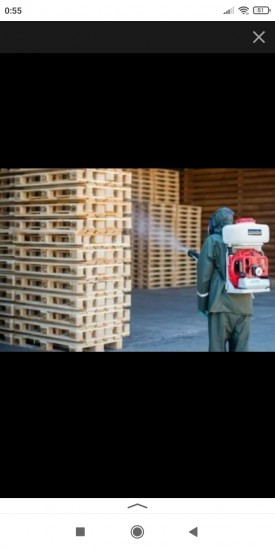

StAlk писал(а):. что за дерево такое не понятно
Обыкновенная австалийско-венгерская пихтосоника. :roll: :roll: :roll: :lol: Сначала поддоны мочат своими слезами Альфийские девы, когда вместо гвоздей попадают себе по пальцам. А потом их подвергают фитосанитарной обработке.
P.S. Фото с девами не прикрепляется. :roll:
