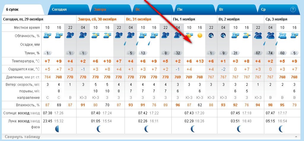

Re: Кайфандра РБ-200/К5
Холод и отстуствие солнца можно пережить. А вот с дождями как то совсем уж мерзко. У нас как то так .... 1 ноября какое то окно намечается и я похоже возьму прогул на работе и поеду в баню.
