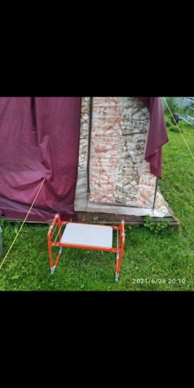

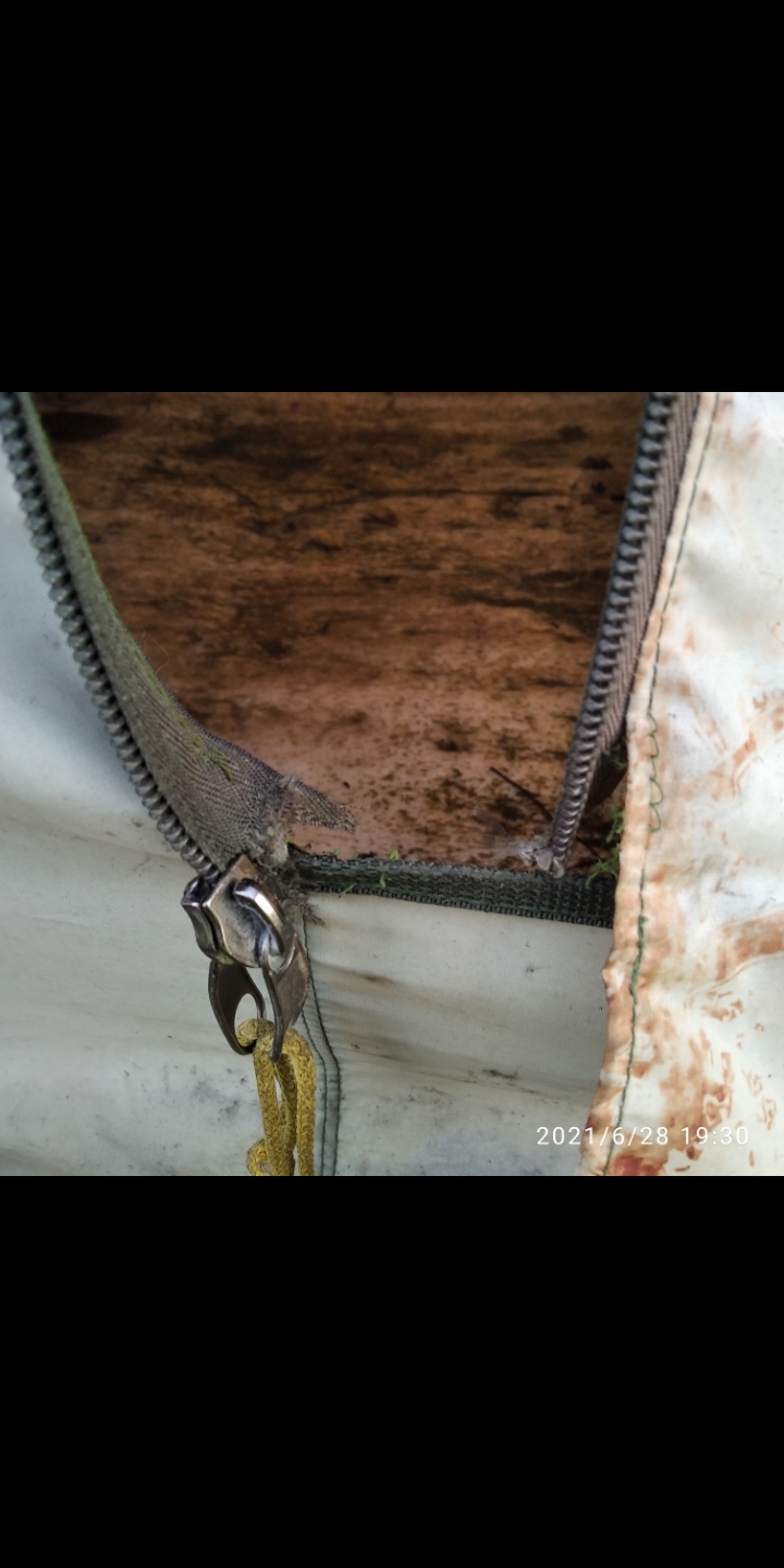

У меня правило - жену, машину в чужие руки не отдаю. Теперь сюда надо добавить и Мобибу. :lol: Пока в апреле я был с семьёй в Турции, родные активно использовали мою Инипи МБ-1. Очень я это хорошо видел на телефоне удалённо, по камерам. Они у меня с оповещением о присутствии человека. :D Приехал сразу поше́л в баню, бегунок у молнии был погнут, молния иногда расходилась. Подогнул плоскогубцами бегунок и продолжал дальше парится ещё 3 месяца, не смотря на то что заказанную запчасть уже давно Мобиба прислала. :D Зная что в выходные приедет много гостей в баню, решил все́ таки поменять. Мобиба приучила к комфорту, поэтому расположился с комфортом, на стульчике. В походе используем его в МБ-442 как журнальный столик между раскладушками.

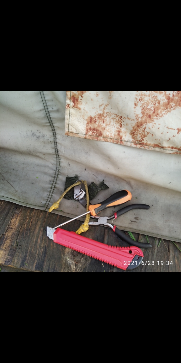

Отпорол внизу молнии ограничительные два кусочка ленты.
Обошёлся минимумом инструментов.
С бегунком поступили как бог с черепахой, :shock: был погнут. Я его за 3 года эксплуатации не смог погнуть. :o

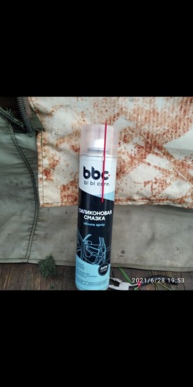

Новый бегунок в молнию вставил, но что то не то. Правильно! Для любого дела нужна смазка. :lol: щедро побрызгал силиконовой смазкой и молния начала работать.

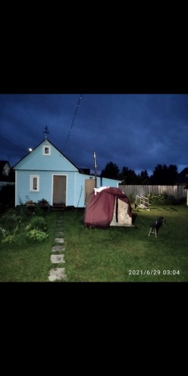

Ааа, вот- на часах 3 часа ночи, а я только пришёл из бани. :lol:
Прогрелся на полатях, напарился, наобливался холодной водой, сейчас лежу кайфую. Чего и Вам всем желаю. :lol:
