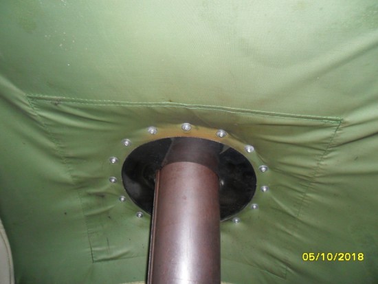

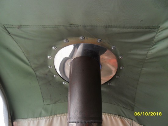

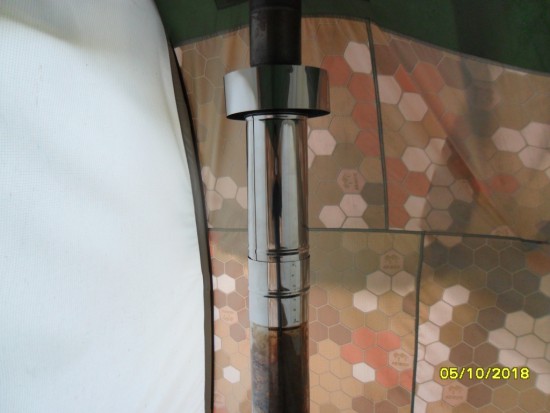

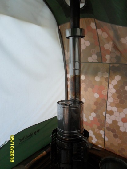

Всем привет. Опишу и я свои впечатления от ППГ-90. В пятницу приехали на дачу, до темноты успел демонтировать КЦ-1 и установить КЦ-3 с ППГ-90.
Вот так выглядит собранная печь.
В субботу в 14-00 затопил печку,температура воздуха +6-7 гр.,ветер слабо-средний,дрова - обрезки досок и брусочков, мелко порубленные. Пока ходил переодеться и взять банные принадлежности (минут 15) вода в баке уже закипела (воды было 2/3 бака) и температура в бане достигла 48 гр. При 55 гр. первый раз помахал веничком,для прогрева тела. Ощущения от ППГ-90: пар стал суше, жести (как и Serg_G ) не получил. Правда и задачи такой не было. Чтобы были хорошие кондиции нужно чтобы бак был полный, и огонь в топке был интенсивный. Максимальная температура была 65 гр. больше получить не смог,фиг знает почему, но мне для парения веником больше и не надо было. При закипании бака пар обволакивает плавно,мягко, в отличие от штатной комплектации. После 4 часов работы ППГ-90 практически не потемнел, разделка тоже осталась такая же как и была.
ППГ-90 в день установки.
ППГ-90 после парения.
Разделка до парения.
Разделка после парения.
Заметил такую вещь, если воды в баке остается примерно 2/3, то по ощущениям, в бане становится прохладней,хотя по градуснику температура не изменилась. То же самое наблюдается при снижении интенсивности огня в топке. Если при парении с КЦ-1 приходилось часто подливать воду, то с КЦ-3 + ППГ-90 приходится подбрасывать дрова,очень быстро прогорают. Но это еще и потому, что дрова у меня такие. В общем я доволен полученным результатом, и теперь надо приспособится,чтобы получить максимальное удовольствие. Завтра опять поеду парится, попробую топить обрезками совместно с брикетами.Теперь КЦ-3 у меня простаивать не будет.
