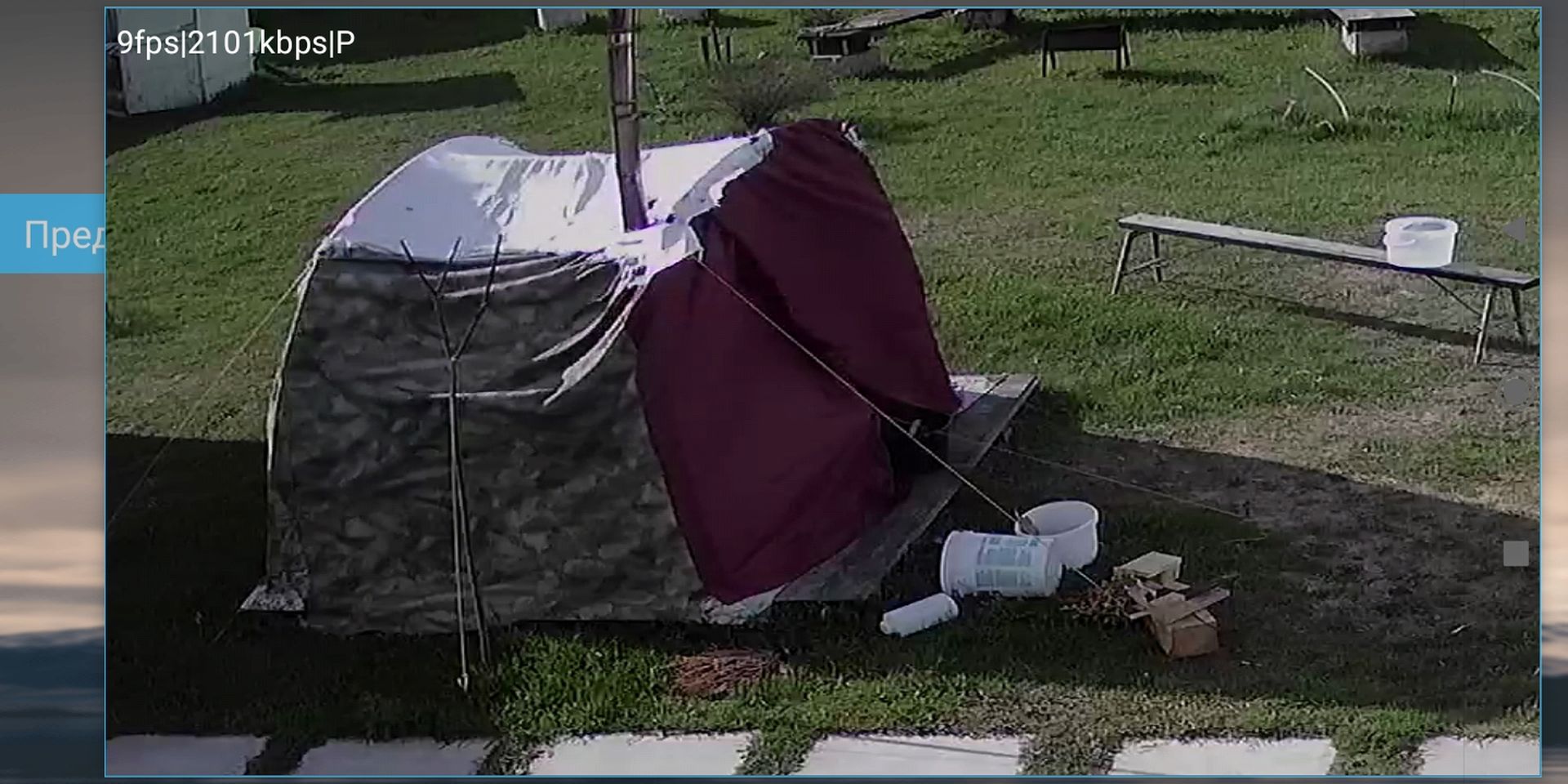

Не пали контору(с). :D Сам подумываю что и вторая ИНИПИ в хозяйстве, про запас, не помешала бы. Но это деФцит. :lol: Сейчас посмотрел на сайте нет, и кстати, продукция подорожала. Кто не успел по старой цене закупиться, тот опоздал.
Р.S. Только что сделал скрин с камеры на даче. Стоит ИНИПИ, жде́т моего с гостями завтрашнего приезда. Хотя какой жде́т, сегодня папа будет в ней в одного наслаждаться. :D
