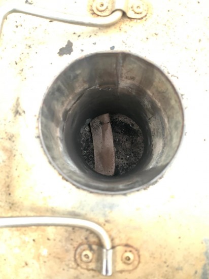

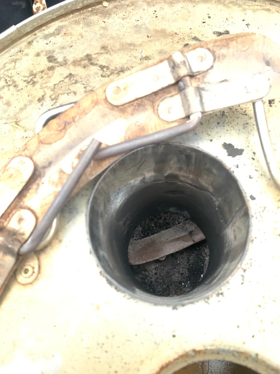

Нужен совет
Сообщение Федосеев Алексей »
Предыстория: Год назад я купил полный комплект мобибы (см. слева в профиле). Одно огорчало - в комплекте с Парабомбой-3 пришла только одна полочка под камни. (((
Надо отдать должное службе продаж - они оперативно выслали еще один комплект полочек и у меня их стало три.
А теперь история: Неделю назад, на первом в этом году выезде, пропавшая полочка нашлась!.
Оказалась она весь 2020 год была в парогенераторе Парабомбы-3. А мы выезжали с баней раз 15.
Обнаружилась при сливе воды при свертывании лагеря. Попытка достать ее через дымоход успеха не имела - только вымазался сажей.
Кто знает устройство парабомбы? Как надо повернуть, потрусить изделие, чтобы полочка выпала обратно в топку?
Ну так это пространство над пароперегревателем. Предполагаю, что нужно "перетрясти" полочку к какому-нибудь боку и уже изнутри топки длинными гибкими пальцами, проволочкой и какой-то матерью попытаться достать ее.
Еще можно высверлить две клепки на сопле(выходе) пароперегревателя, и тогда он (пароперегреватель) будет немного подвижен внутри топки, тем самым можно увеличить зазор между ним и стенкой топки. Но тут главное не переусердствовать и не оторвать его от трубки, которая соединяет его с водяным баком.

Отогнуть полоски крепящие бак к топке, снять его и достать, потом поставить на место и зажать полоски. Бак то съёмный.
