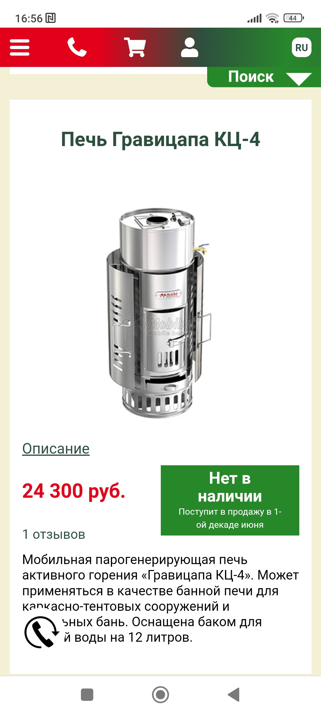

doxtor02 писал(а): ... тем более их нет в продаже. Как то так. :D
Хм! Странно! Это типа мне повезло.)
Выбрал магазин, закинул в корзину, нажал оформить, получил номер заказа. Через пять минут со мной связались по вотсапу. Еще через пару часов полул трек от сдэк и фото отправленного товара. Вообще никакого дифицита не увидел!)
Также камешки через озон купил.)
я покупаю на основном сайте Мобибы, а не через дилеров. Мне так дешевле и проще. У дилеров может и осталось что то в наличии, а на основном написано что нет.
