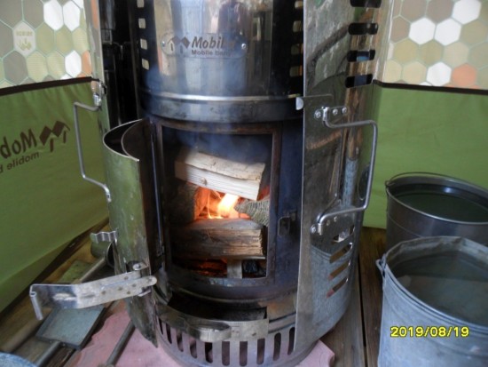

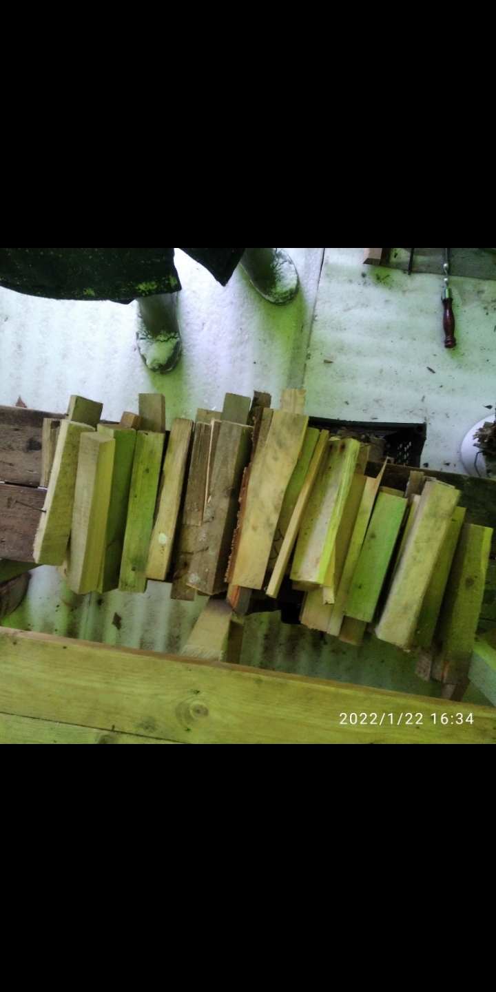

Алексей, я пользуюсь Паробомбой-3 уже третий год и должен сказать тебе что она не гудит. Вот КЦ-1 и КЦ-3 те да,гудели. И еще при таком объеме дров, что на твоем фото, кроме тепла ничего не будет. Топка у печи высокая и чтобы пар хорошо перегревался нужно чтобы пламя интенсивно омывало ППГ.
Я закладываю примерно по стольку, и пар есть.

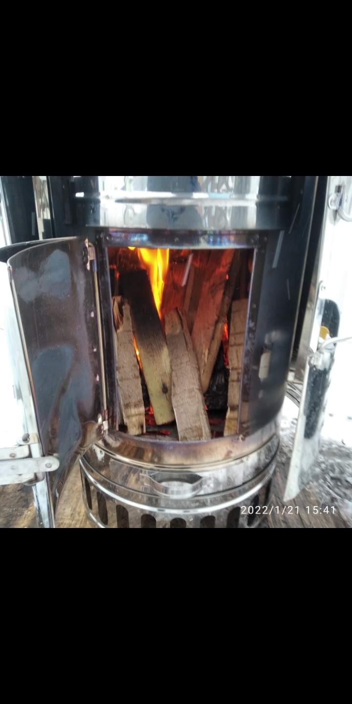

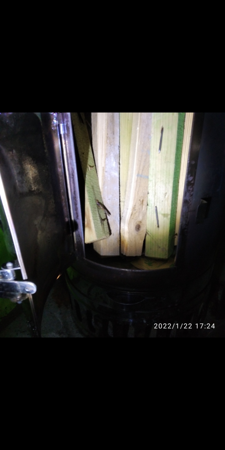

В догонку фото с телефона. Топка Паробомбы была забита полностью.
Топка уже забита. Это первая дополнительная партия дров из трёх, для меня это очень много. Если бы я ранее топил так кц-4, то через пару месяцев пришлось бы хату разбирать на дрова. :D
Так топить для меня тоже дикость, но сказали же закладывай полностью топку дровами. :shock:

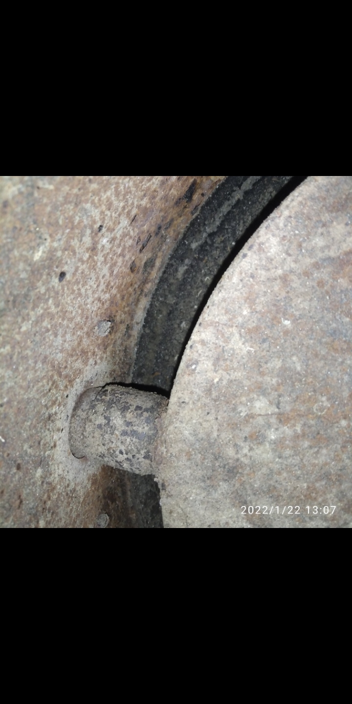

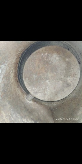

Дно парогенератора КЦ-4 девственно чистое, даже руки не испачкал. Все выжжено. Дно ровное. Это для ранее сказанных советов.
