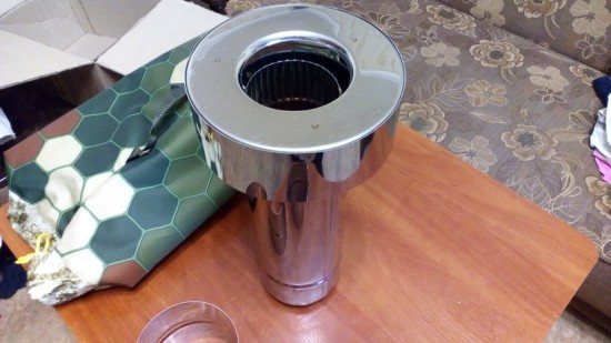

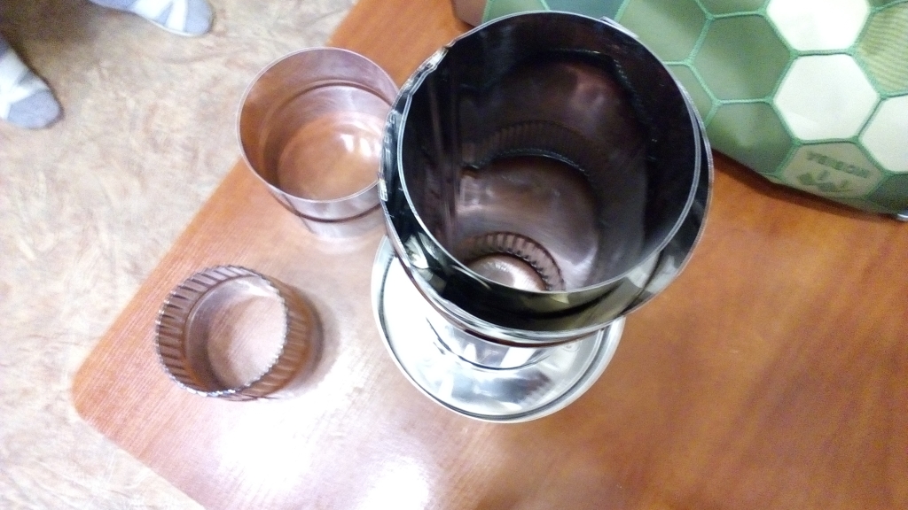

Ура,ура,ура. Только что получил ППГ-90. Послезавтра первые испытания. Пока только фото посылки.

kovrovec писал(а):Ура,ура,ура. Только что получил ППГ-90. Послезавтра первые испытания. Пока только фото посылки.
Жаль у Ерхова еще не появился ППГ, давно бы взял) Ну я жду обязательно отчет)))
