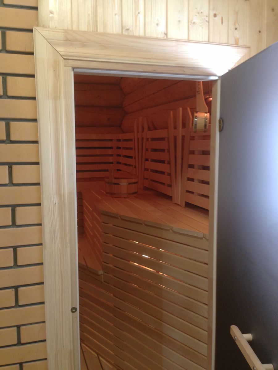

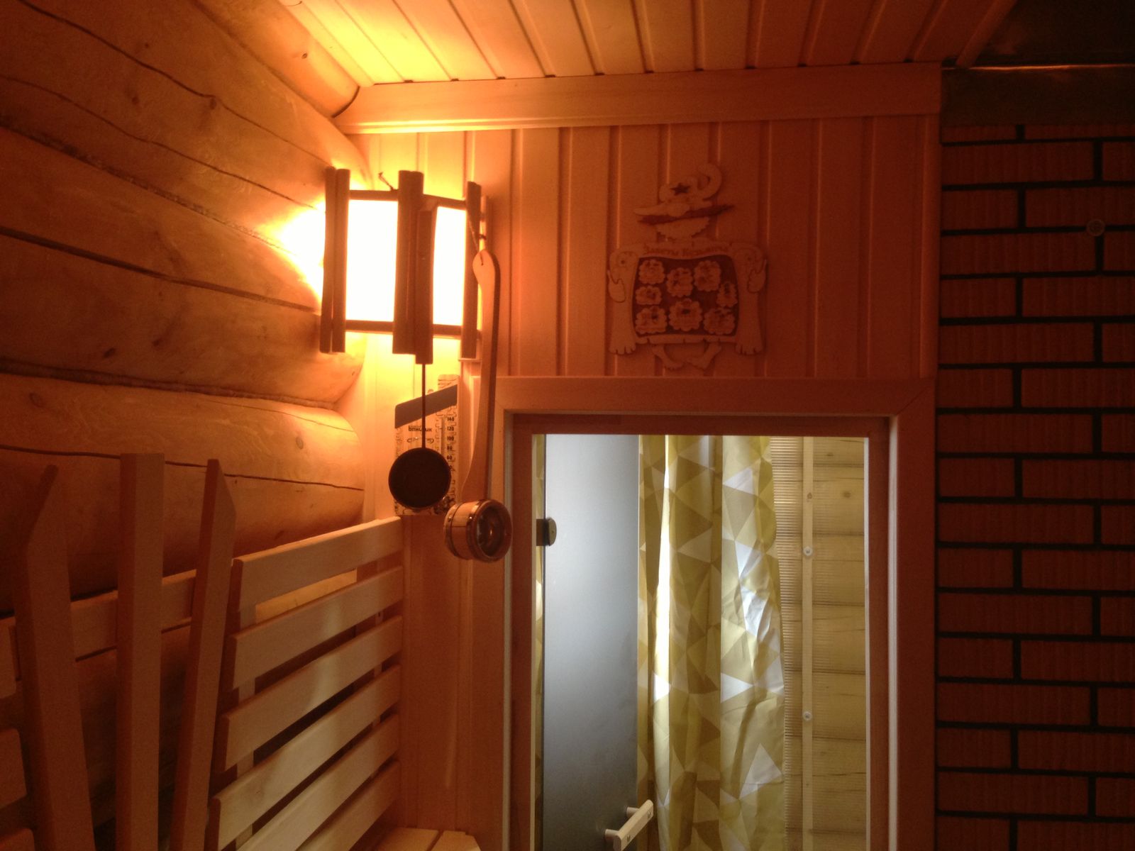

StAlk писал(а): P.S.
Есть еще мысль поставить дверь со стеклом (матовым или цветным
Рекомендую стеклянную дверь с матовым стеклом.
Пользуюсь уже 4 года и доволен.
Друзья, кто ставил деревянную – все мучаются, у кого повело и не закрывается, у кого щели и т.п.
Да и смотрится она довольно прилично.
Сила в мелочах!!!
+1 за матовое стекло.
ходим по стационарам за деньги. и действительно у кого деревянная то есть деформации в косяке. щели перекосы, закрываение открывание с усилием. у кого стекло проблем нет. деревянная ручка на двери и пружинный фиксатор. бонусом видно что происходит в парилке и обратно пропорционально если что то происходит в парилке, видно когда происходящее пора прекращать :lol:

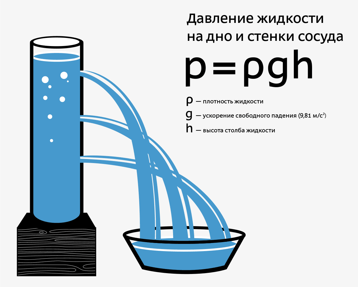

Сама лавочка внутри чаши нагрузку не испытывает. А вот если вкладыш разместить над лавочкой то лавочку вы нагрузить как минимум 1 тонной воды и плюс вес человека на ней. Вопрос: какой толщиной должен быть каркас чтоб держать такой вес? С плоским дном всё давление идёт на дно и лишь малая доля в бока.
Тут не стоит путать понятия "вес" и "давление".
Если рассматривать массу воды, то на лавочку в моем случае будет действовать примерно 1200 кг равномерно распределеных на 2 кв.м., т.е. 6 кг на кв.дм. Будет более, чем достаточно и проф.трубы 25х25 и фанеры 10 м. Без учета "ныряльщиков", но думаю, даже с ними достаточно.
А вот давление в жидкости действует одинаково во всех направлениях и зависит в нашем случае только от высоты. Т.е. давление на стенки у дна такое же, как на дно.
При этом пока забиваем на ныряние "бомбочкой" и гидроудар. :D
