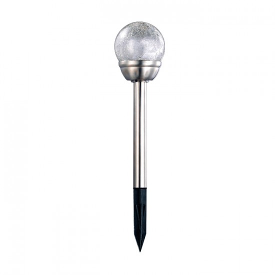

guttrv писал(а):Верхушка, да, можно ноги босиком травмировать, надо какие нибудь колпачки придумать. Но такие сделать гораздо проще, из инструмента только болгарка. И по цене - копейки.
Можно колпачки из пластиковых бутылок вырезать и что-то светоотражающее наклеить, чтобы ночью видно было. Или обозначить светильниками ( http://www.dom-shop.ru/index.php?productID=27582) будет и красиво и безопасно. :)

Сергей Н. писал(а):Можно колпачки из пластиковых бутылок вырезать и что-то светоотражающее наклеить, чтобы ночью видно было. Или обозначить светильниками ( http://www.dom-shop.ru/index.php?productID=27582) будет и красиво и безопасно.
Светильники есть, подобные, с зарядкой от СБ. Днем, в песке, как правило засыпит, идешь не видно. Обозначим чем нибудь ;)
