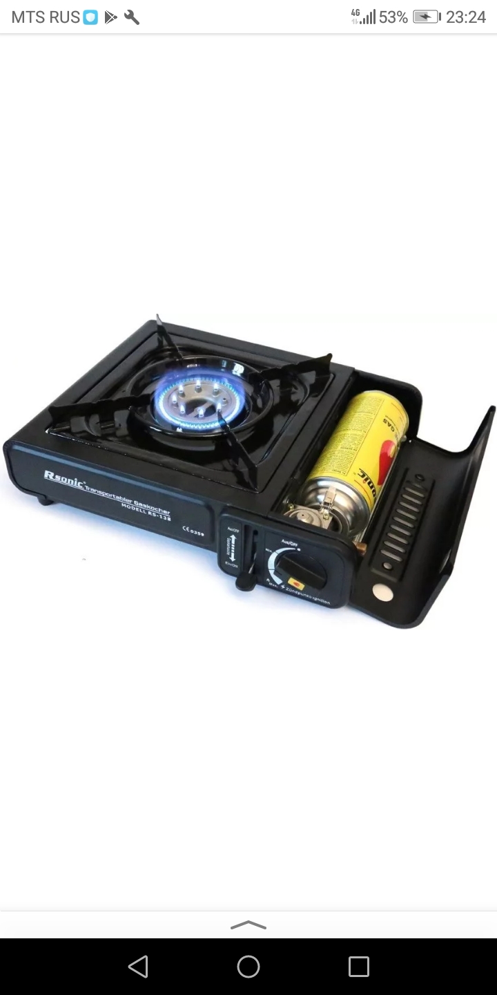

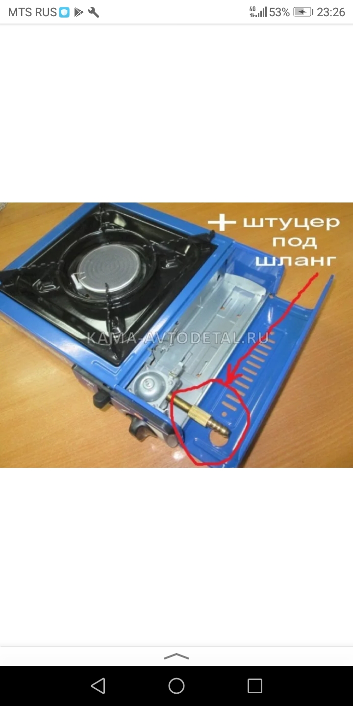

Всё таки стоит иногда пользоваться современными продуктами цивилизации. У меня тоже есть радио, которому 20 лет. Но я недавно, в Волгограде, купил новое и чуть современнее. Не было их в Москве. Нет, неудачный пример. У меня много чего лежит старого, но уже куплено новое и более функциональное. Кстати, лежит палатка 6-ти местная хорошая, но меня теперь пинками не выгонишь из МБ-442 с печкой. :lol: Вот какую рекомендую. Электро поджиг, в кейсе, можно вставлять баллончик или через переходник подключать редуктор с большим баллоном.

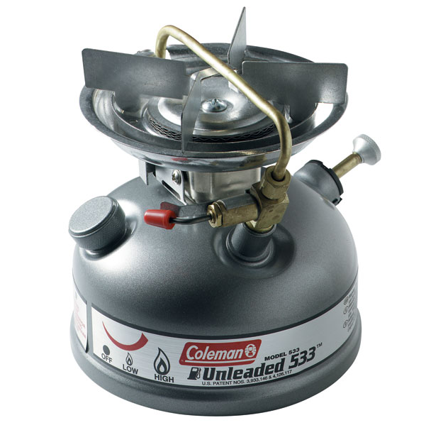

Док, Ребята,
Мы давно уже ушли от газа.
Пользуемся бензином.
Основная проблема газовой плиты - мерзнет на морозе и относительно слабая мощность.
В настоящее время пользуюсь плитой бензиновой Coleman Sportster.
Очень рекомендую - безотказная и мощная вещь.
Большой котел с ухой готовиться моментально (пытались сделать тоже на газовой плитке, намучались вдоволь).

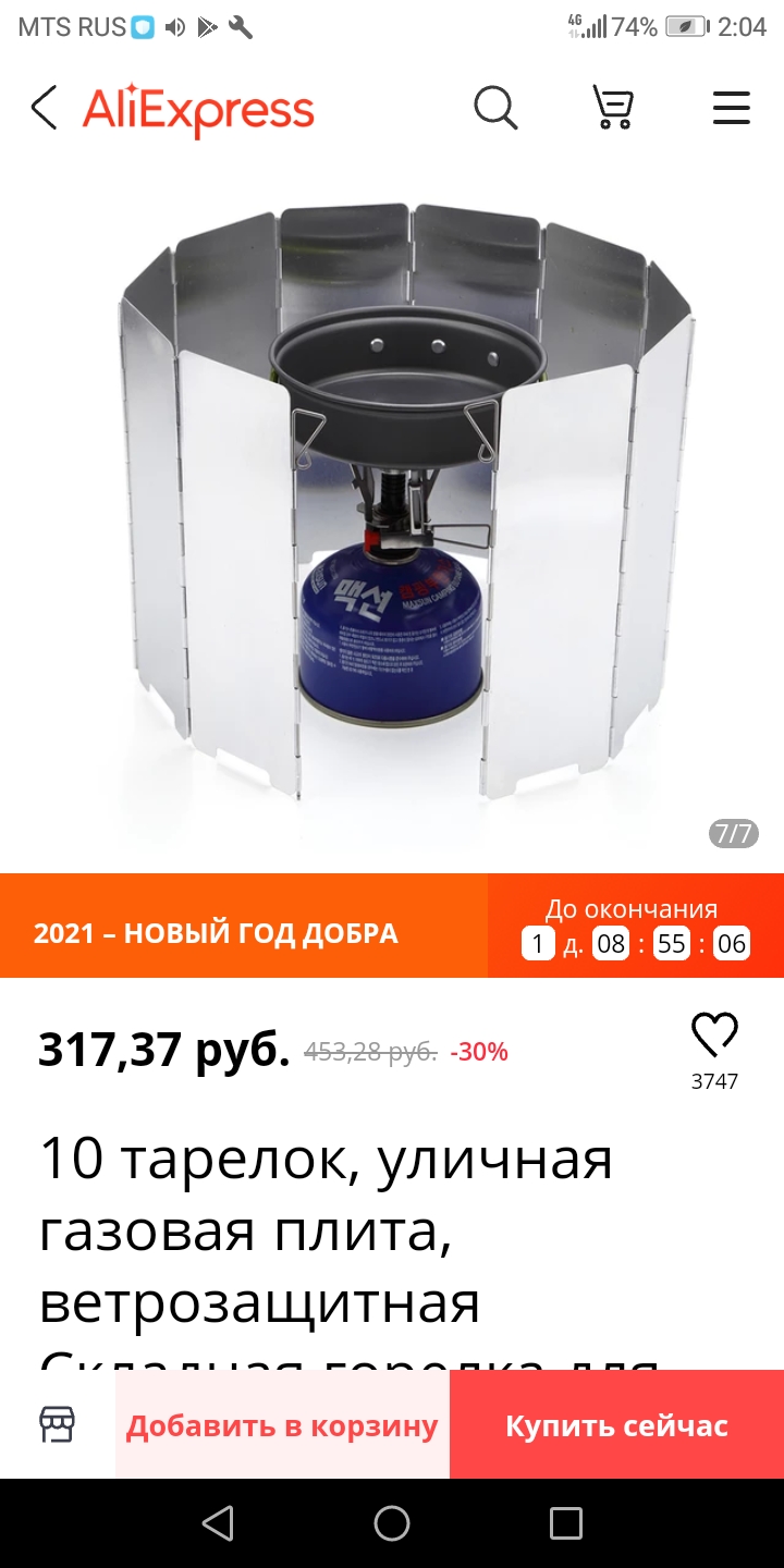

Сергей, каждая продукция под свои задачи. У меня готовит жена и летом. Ей легче поставить посуду на широкую комфорку, и щёлкнуть электроподжигом. У тебя конечно колеман, фирма. А я сменил, за многие предыдущие годы, 3 Шмеля-1 и намучился с этим бензином по самое не могу. С закрытыми глазами мог их разобрать и собрать. Сейчас больше была проблема отгородится коробками от ветра. И в этом году я заказал из Китая сразу два ограждения для плиты.
Стоят недорого.

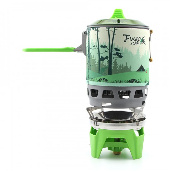

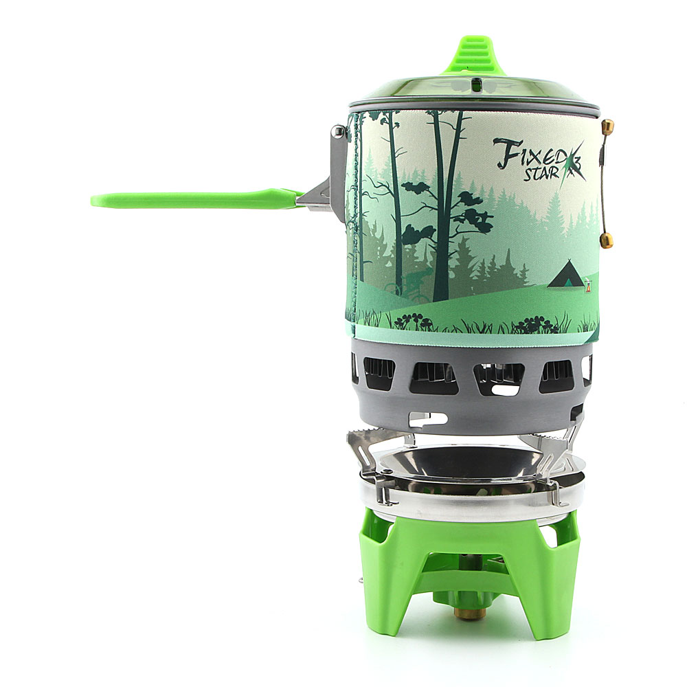

Док,
по ветру согласен.
Для этих целей у меня тоже есть особая "приблуда", у каякеров она называется "реактор".
Заказывал ее на Али.
вот ссылка на более подробное описание http://www.fire-maple.ru/fire-maple-gor ... STAR%20X3/
Суть "реактора" в устройстве, которое защищает от любого ветра (видно на картинке, похоже на лопатки) и позволяет газу гореть ровно и непрерывно.

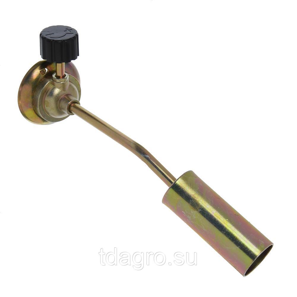

Я цанговые уже лет 8 заправляю из большого баллона, "приблуду" делал сам.
Самая дешевая горелка под цангу за 100 рублей с краником и расширителем на конце.
Отпиливаем нафиг расширитель.
Полметра кислородного шланга натягиваем на место спила и хомутом. С другой стороны латунный штуцер с резьбой под баллон (брал в строймаге, там же где и шланг). И поранитовая шайба. Цена вопроса вместе с горелкой рублей 150. Буду в гараже, сфотографирую.
Заправлял из 27 литрового, ставя его на верстак вверх ногами, ща из полтинника, его приходится на резиновой стропе на тельфер вывешивать, чтобы кран внизу был :)
Поначалу пытался морочиться с замораживанием, потом это дело бросил за ненадобностью.
При +20 в пустой баллон сразу закачивается порядка 80-100 грамм газа (это чуть меньше половины от номинала в 220 грамм), потом давление не пускает. Закинул так в 5-10 баллончиков, ставлю их рядом, беру самый первый, и стравливаю с него грамма 3-4 и опять на цанговый переходник.
Перестает шкворчать - снимаю, взвешиваю. В баллоне уже 150 грамм. Беру следующий, повторяю. Так, за 2-3 стравливания в баллоне оказывается 200 грамм смеси.
Весы обычные кухонные, китайские, с ценой деления в 1 грамм.
Больше стараюсь не заправлять, может выдуть юбку давлением, за это время 2 баллончика взорвались на берегу (сам виноват, на солнце оставил), остальные перезаправлены уже раз по 5-6. Цена заправки одного баллончика около 10 рублей.

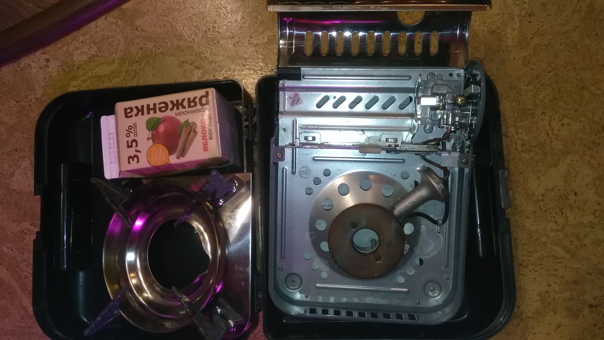

Рекомендую плиту фирмы Сплав. Комфорка двухконтурная, плиткаудобного размера.

Вот так выглядит в ящичке разобранная.
