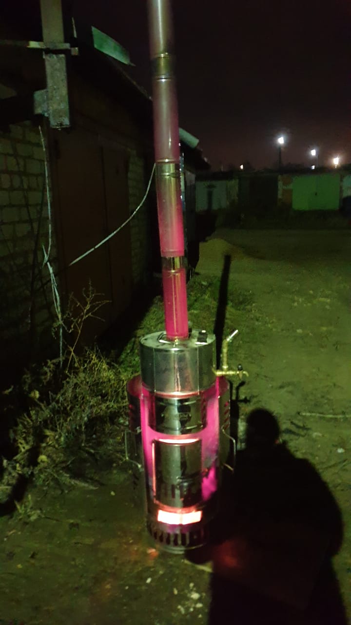

Лучше здесь спрошу, никто не мерил температуру на первом стыке дымохода, при максимальной работе печи?

Вот, например, КЦ-4 на обжиге. На каком сегменте, говорите?

potapov sergey4 писал(а):На какой печи?)))
На первом, где максимальная температура

Третий сегмент дымохода светится, там каменный уголь что ли в топке? ))) Я Паробомбу обжигал, только один светился.

Pavel_77_ писал(а):Третий сегмент дымохода светится, там каменный уголь что ли в топке? ))) Я Паробомбу обжигал, только один светился.
Фото скорее всего ночное - вот и светится все.

Сергей несколько дней у себя в гараже покопается, так у него и последний сегмент дымохода на дровах засветится :lol: :lol: :lol:

Сухая сосна. Шесть сегментов трубы. На срезе последнего ещё сантиметров 20 огонь был)

На самом деле, это вредное, паразитное явление, напрямую влияющее и на КПД печи и на безопасность. Дрова не успевают полностью сгореть в топке, и догорают уже в дымоходе. Причем, это наиболее заметно было на КЦ-3, там зачастую факел пламени можно было наблюдать на срезе дымохода. КЦ-4 в этом плане намного более удачная, хотя в моменты пока не закипела вода и не появилось дополнительное охлаждение в бублике пароперегревателя, при желании можно раскочегарить также, как на фото.
Другое дело, что желания такого категорически не возникает, для чего греть улицу и разделку?
Идеальный вариант, когда все тепло уходит на полезную работу, а дымоход служит исключительно каналом отвода отработанных газов, а не в качестве отопительного или осветительного элемента :lol:
Тут уже просто от очень многих факторов зависит, и качество топлива, и его количество в топке, и тяга, и та самая "магия", которая не улавливается, но мы все ощутили, что она зараза, работает и существует!
На Паробомбе разогреть до свечения дальше стартового дымохода посложнее, у нее объем топки уже практически пределен для сечения дымохода, просто нужной величины тяги, чтобы поднимать горящие частицы топлива на большую высоту нет.
Само собой, я не рассматриваю "шайтан-машины"-дымососы или конструкции на растяжках из 10-15 сегментов высоты, только штатный комплект.
А на КЦ-4 (а также на КЦ-3 в связке с ППГ от Жиги-2) я всерьез подумываю демпфировать 1 сегмент дополнительным навесным баком. И водичка горячая не лишняя будет, и в случае возникновения реактивной тяги он эффективно оттянет тепло с дымохода.

Batman писал(а):Само собой, я не рассматриваю "шайтан-машины"-дымососы или конструкции на растяжках из 10-15 сегментов высоты, только штатный комплект.
Сергей, я для себя решил что 8 сегментов это идеально для меня. А вот зачем тебе ещё больше горячей воды? Со штатной закладки, я получаю 3 ведра горячей воды. Плюс её ещё надо разбавлять холодной.

Я КЦ-4 штатно с 7 сегментами пользую (сколько в топку влезло), при желании можно и восьмой накинуть, но тяги и так вполне достаточно получается.
Вода - по большей части в качестве демпфера вторичного охлаждения и небольшой резерв для поддачи на камни, чтобы основной бак не трогать. Либо опять же, оперативного долива в основной бак уже горячей воды по мере выкипания.
Batman писал(а): Вода - по большей части в качестве демпфера вторичного охлаждения и небольшой резерв для поддачи на камни, чтобы основной бак не трогать. Либо опять же, оперативного долива в основной бак уже горячей воды по мере выкипания.
Ну и так же чтобы за водой реже бегать, для дозаправки, например.
