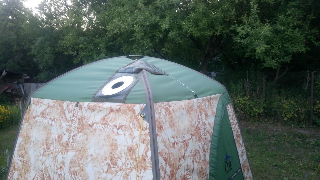

StAlk писал(а): 10. И мне показалось, может быть клапан для трубы пришивать снизу – тогда развязавшись (от нашей безалаберности как юзеров) он будет падать вниз а не на раскаленную трубу.
Я в своей десятке немного подплавил клапан... Там было два слоя, дрова сухие и КЦ-2). Аккуратно разлепив клапан, взял кусок резинки, карабинчик и вот как получилось.
Добавлено: 02 июл 2018, 06:50
Сергей , хорошая идея, надо так же сделать, и подвязывать не нужно!
