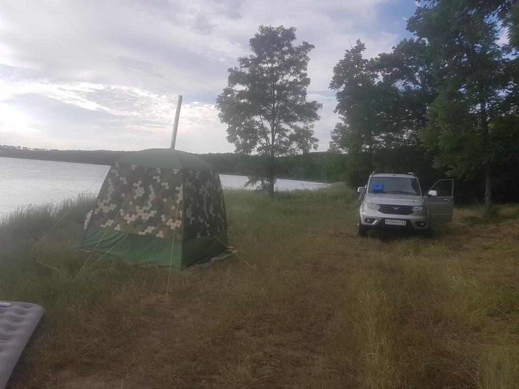

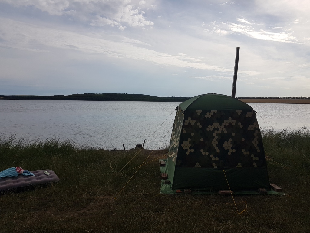

Я не знаю в какую тему писать, т.к. будет небольшой отзыв за комплект МВ-10 + КЦ3 как начинающего юзера по Мобибе. Опыт походных бань есть (в основном с самодельными банными палатками и самодельными печами из нержавейки).
Особенно расписывать не буду так сказать мысли в кратце.
МВ-10
1. Общее впечатление – сделано все ОЧЕНЬ качественно. Дуги крепкие, сама палатка устойчивая.
2. Дверь – удобная, конструкция продуманная, и механизм с резинками тоже по теме.
3. Швы, и все остальное я бы сказал высшего качества.
4. Все продумано, и реализовано.
5. Прошито все очень хорошо.
6. Материал отличный.
7. Способы установки дуг просто гениальны (сказал мой старший ребенок). За столько лет мучений проталкивания дуг сквозь петли – здесь просто красота. Главное, чтобы было долговечно. Думаю, превентивно смазать замок парафином – чтоб скользил получше да изнашивался по меньше. Как думаете надо или нет?
8. Мне немного не хватает пришитого хлястика для растяжки напротив печки (он как бы есть посередине стены, но напротив печки как раз нет – страшновато при порыве ветра, что ткань достанет до печки). Найду время пришью ленточку.
9. Было бы здорово в сумке сделать какой ни будь кармашек (внутри или снаружи – не важно) – под колышки, веревочки, прищепки, и тому подобной мелочевки – а так все валяется на дне сумки. – тоже придумаю какой ни будь кошелек / кармашек внутри сумки.
10. И мне показалось, может быть клапан для трубы пришивать снизу – тогда развязавшись (от нашей безалаберности как юзеров) он будет падать вниз а не на раскаленную трубу.

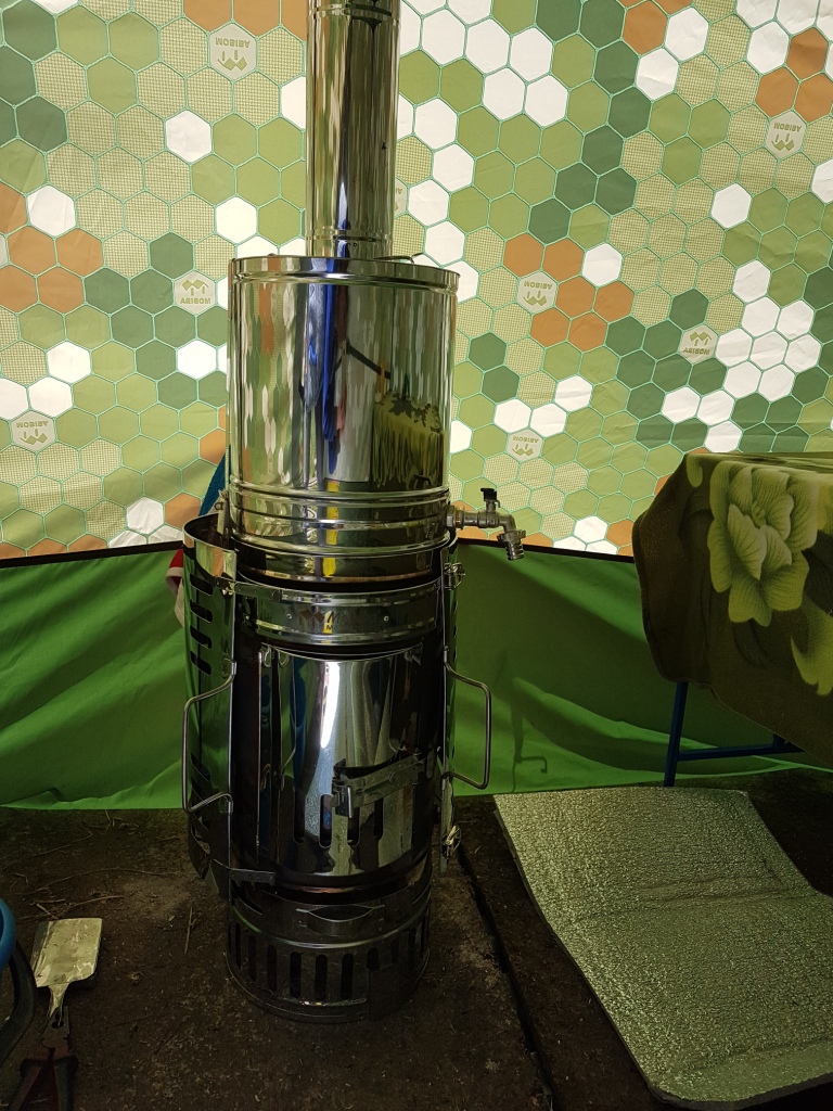

КЦ-3, вообще по моему просто идеальна для МВ-10.
1. Основное достоинство – перегенерация, бак с водой, сборность / разборонить.
2. Конструкция классная, такую не повторишь., все размеры миллиметр в миллиметр, точность высокая, подгонка деталей – хорошая.
3. Собирается легко, как лего, занимает места в машине немного.
4. Имеет бак горячей воды 12 литров! Просто шик! Т.к. у реальных туристов это не просто баня попариться, но и возможность в многодневных путешествиях полноценно помыться!
5. Имеет место для камней, но попользовавшись мне показалось, что они там вообще не нужны – своего пара хватает выше крыши.
6. Качество исполнение высокое.
7. Дрова ест всякие – реально всеядная печка.
8. На сухих дровах способна термоядерную температуру выдавать.
9. Колосник – регулирует горение – вообще классная штука (собственно поэтому ее и купил – КЦ2 без колосника не хотелось). Колосник в купе с дровами позволяет устанавливать в бане любую желаемую атмосферу. Без колосника это была бы не КЦ3.
10. Не знаю, как другим, но мне показалось что печка довольно экономная. Сколько надо жару – столько и кидай дров. Кинул пару поленьев сухих – получай столько жару.
11. Прорези колосника сделаны поперек, можно было бы вдоль – было бы легче орудовать совочком выгребая жар – когда надо быстро уехать. (Достаю угли совочком из нержи.)
12. Зольник можно сделать полукруглым – по стенке печки – так бы выгребалась вся зола.
13. Изначально было мысль установить турбулизатор от КЦ2 – но потом, так руки и не дошли, а может он там и не нужен, раз нету изначально?
14. Штырь крепящий дверку загнут с одной стороны, при сборке выскользнул из петель и был таков. Хорошо, что заметил, потом долго искал в траве. Надо бы загнуть со второй стороны, а то как бы не потерялось совсем – займусь накануне.
Резюме: Такой достаточно бюджетный комплект МВ10 + КЦ3, наиболее эффективен и удобен за свои деньги. После многих лет мучений с самодельными походными банями – получаешь реально классную, комфортную и удобную штуку. Раньше процесс бани был – целый день с бензопилой, камнями, дровами. Сейчас 20 минут сборки, 20 минут протопки – парилка готова!, с горячей водой!

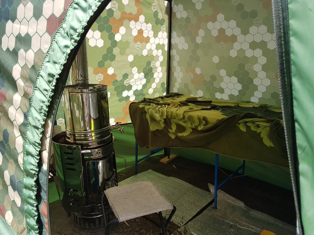

P.S. Обязательно нужен полок!, без него совсем не то! Ни табуретки, и коврики, а именно полок, чтобы сесть и лечь нормально.

Безусловно, "без полока - и жизнь не та", а вот от табуреточки вы зря отказываетесь, она для того кто парить будет лежащего на полоке, потому как при выведеной на режим КЦ-3 встать в рост, чтобы поработать веником нереально :) Не на корточках же сидеть :)

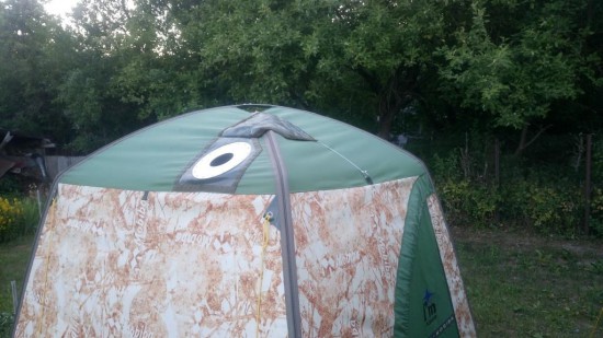

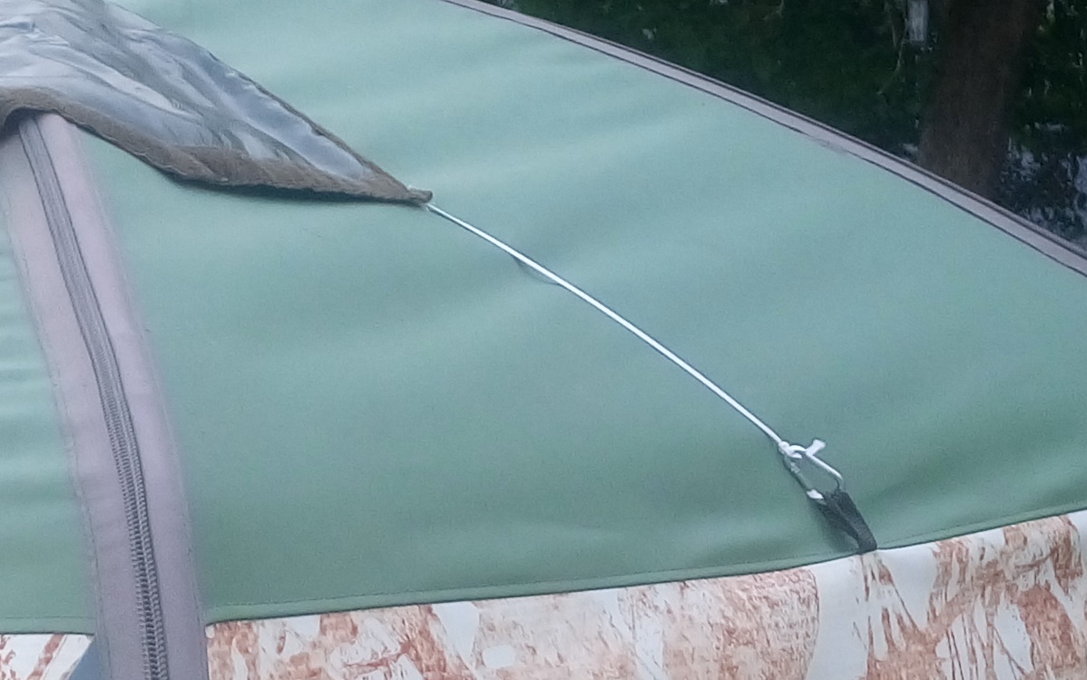

StAlk писал(а): 10. И мне показалось, может быть клапан для трубы пришивать снизу – тогда развязавшись (от нашей безалаберности как юзеров) он будет падать вниз а не на раскаленную трубу.
Я в своей десятке немного подплавил клапан... Там было два слоя, дрова сухие и КЦ-2). Аккуратно разлепив клапан, взял кусок резинки, карабинчик и вот как получилось.
Сообщения: 3143
Благодарил (а): 3869 раз
Поблагодарили: 2555 раз
Сергей , хорошая идея, надо так же сделать, и подвязывать не нужно!

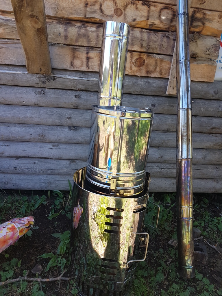

Владельцы КЦ 3! Подскажите сколько сегментов дымохода в этой печи после парогенератора? И есть ли турбулизатор в баке и парогенераторе?
Сообщения: 1470
Поблагодарили: 2364 раза
Вроде 5 после перегревателя, турбулизаторов по умолчанию нет.
Sunwards
Сообщения: 13
Зарегистрирован: 19 апр 2018, 14:30
Мой комплект: МБ-10А акв1, КЦ-3, ИЗН-10
Благодарил (а): 22 раза
Поблагодарили: 18 раз
Сообщение Sunwards »
6-ть сегментов после парогенератора: два стандартных + 4-ре матрешка.
