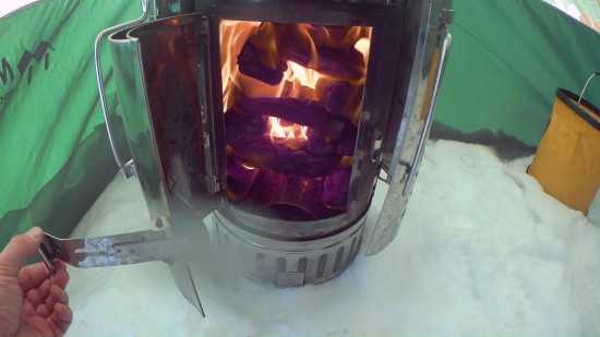

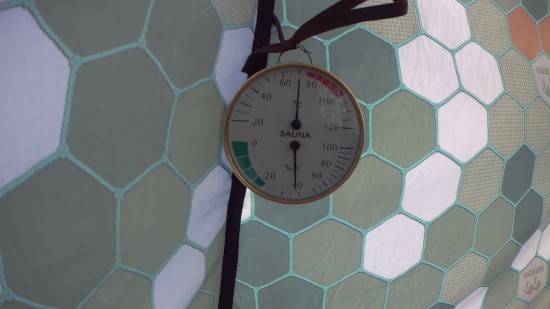

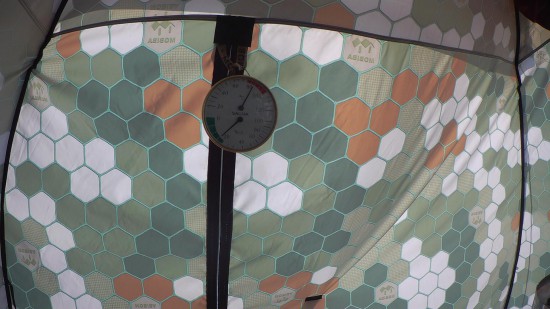

Собрал печь, залил воды, установил колосник, наколол на 3-4 части брикеты, затопил, повесил на петельку двери всеми любимый термометр/гигрометр. Буквально через минут 10 в Кайфандре в районе термометра было уже 60 и я пошел раздеваться.
Колосник работает, вся топка в огне.
Прошло 10 минут, уже 60/15.
Пока меня не было температура еще подросла до 85.
85/15
85/15
Подкинул еще партию брикетов и стал ждать закипания бака. Через 20 минут от растопки вода закипела и пошла немного верхом, я слил часть через кран чуть понизив уровень воды в баке. На момент закипания температура поднялась до 90, влажность 15%.

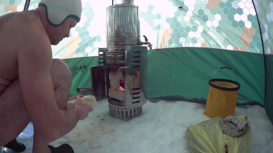

Подкинув брикетов и долив воды стал ждать закипания, а пока поел апельсинов, по примеру Игоря Ерхова. Неплохо я вам скажу, и поел и попил… Снова попарился, облился и подышал свежим воздухом. Понаблюдал как из под юбки палатки валит пар и присыпал ее снегом.
Вот здесь мне ваши апельсины уже... :)<br />На самом деле показываю уровень пара от потолка...

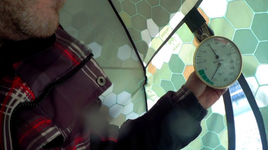

Вернувшись обнаружил что температура поднялась до 100 градусов. Решил перевесить термометр ниже на завязку двери, это примерно середина стенки палатки. Прогулялся, проветрил палатку, долил воды, подкинул брикеты. Температура падала, а влажность росла, сначала до 70/38, потом до 50/42.
70/38
70/38
50/42
50/42

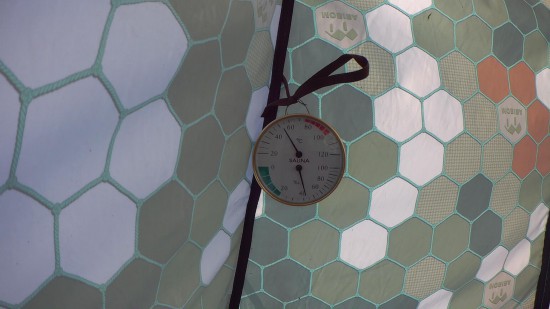

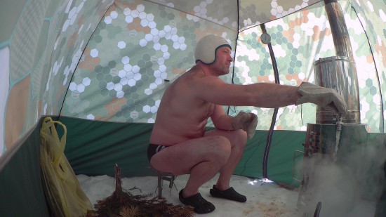

Тут закипела вода, пошел пар и я сполз на пол при показаниях 55/65. После опять обливание, парение, сидение, поедание апельсинов.
55/65
55/65
Сполз
Сполз

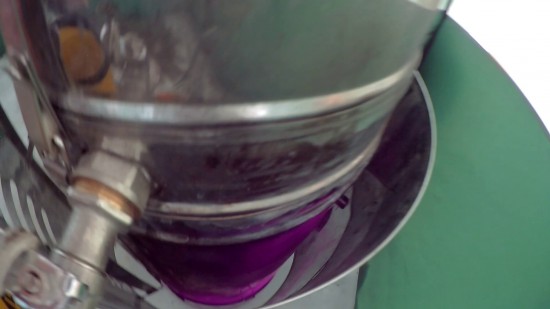

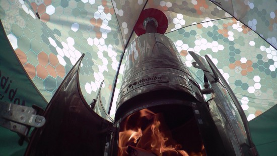

Стенки топки светились и нагрели конвектор больше 100 градусов, вода шипела и испарялась при попадании на него. Установил печь прямо на снег, но под ним еще был лед и печь постепенно его протапливала и немного накренялась, приходилось что то подкладывать или подрубать немного лед.
Топка
Топка
Топка
Топка
