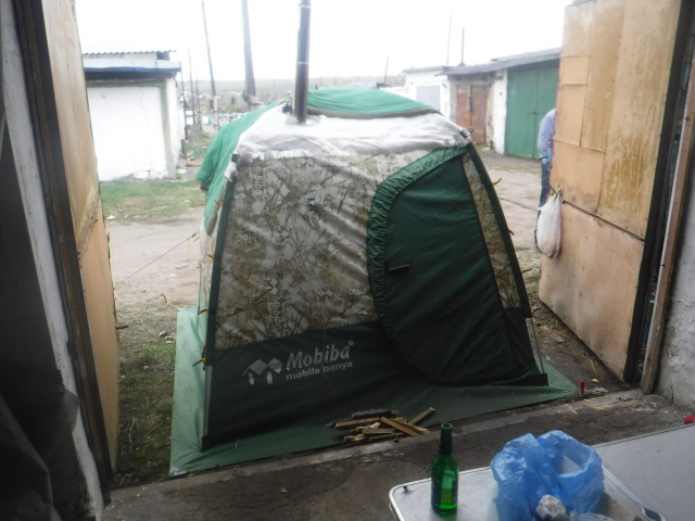

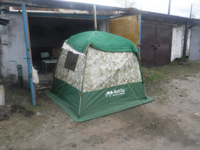

Довольно часто топлю РБ200 (ранее МБ-10) в гаражном кооперативе. Свой дом - мечта, которая так и осталась мечтой. Живём все в благоустройках.
Ситуация такая: заканчиваю работу в 18.00. Завтра с утра опять на работу. На природу не выехать, поздно, да и мало времени, а попариться очень хочется. Да тут ещё и рыба в холодильнике с прошлой рыбалки - надо коптить, а то пропадёт. Да и с товарищем надо обсудить некоторые темы. Решение напрашивается само собой. Один ставит Кайфандру перед гаражом, второй за это время заряжает коптилку. После второго захода в баньку рыба уже готова. Пробуем с пивком, делаем ещё пару заходов. При +8 на улице Жига делает нормальную такую баньку. Попутно решаем все наболевшие вопросы. На всё уходит 2-2,5 часа. Собираем всё за 15 минут и пешком за 10 минут доходим до дома.
Re: Кайфандра РБ-200/К5
Класс. гаражная тема.
У меня мастерская в гараже. И место очень бойкое. Спрос на мое время превышает его этого времени предложение. И в 99% случаях из 100 я боюсь даже заезжать за чем то в мастерскую. Обязательно выцепят. Так что о таком только мечтать.
Хотя надо брать еще один, под склад/хлам/хранилище. Этот у же можно так сказать в ебенях. Вот тогда как у вас можно закайфовать. Или как у Костюкова из Надыма. В гараже разделся переоделся чай кофе. А у ворот баня. С другой стороны все равно на природе лучше. Хоть у реки хоть в снежном поле. Одна палатка чайная раздевалочная, вторая банная.
