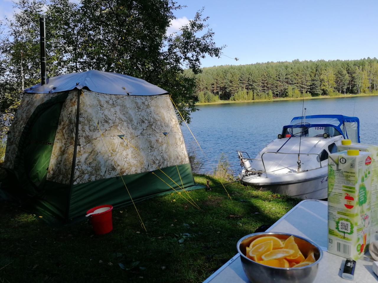

Всем привет! Буквально на днях, парился при сильном ветре 15-20 мс, мое мнение- не хватает промежуточных петелек под изн, хочу доработать сам, ВОПРОС - как поведет себя ткань.

изн самодельный , но прилегает плотно

Ланцов Игорь писал(а):Всем привет! Буквально на днях, парился при сильном ветре 15-20 мс, мое мнение- не хватает промежуточных петелек под изн, хочу доработать сам, ВОПРОС - как поведет себя ткань.
Игорь, на МБ-15 8 точек крепления по периметру крыши, неужели не хватает?

когда сильный боковой, изн работает как парус, под словом сильный , это когда за палатку страшно и деревья валит, на Байкале частенько такое бывает- степи

Ланцов Игорь писал(а):когда сильный боковой, изн работает как парус, под словом сильный , это когда за палатку страшно и деревья валит, на Байкале частенько такое бывает- степи
Ну при таком ветре изн и не нужен, и так все сдувает в сторону. ;)

картина - я парюсь, в течении одной минуты поднимается ураган, я без штанов начинаю снимать трубы и изн, если кто здесь бывал , знают на что способен - култук и баргузин

Да, что бы выдержать такие порывы ветра, нужен усиленный способ крепления. Как вариант, попробовать подобрать подходящую по размеру крупноячеистую сеть, накинуть поверх ИЗН и закрепить колышками на земле.

Ланцов Игорь писал(а):картина - я парюсь, в течении одной минуты поднимается ураган, я без штанов начинаю снимать трубы и изн, если кто здесь бывал , знают на что способен - култук и баргузин
Да, в такой ситуации изн не побежишь снимать. Как вариант поставить дополнительные люверсы и закрепить на оттяжки.
