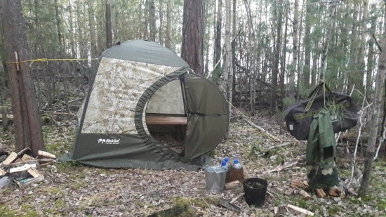

В выходные ездили в тайгу отдохнуть, баня как всегда с собой. В этот раз решил сделать каменную закладку.Камни использовал речные, небольшого размера. Печь быстро вышла на режим,долили воды в бак и стали ждать когда закипит.
Парились часов 5, заныривая в речку после каждого выхода из бани. С камнями температура в МБ-10А поднималась до 110гр. Это было очень жарко! Все приседали на пол,когда поддавал на каменку.В общем друзья оценили! Хотя в начале как то не решались, думали что за баня в палатке :)
МБ-10А На том же месте в лесу

А зачем пленка на бане??? утеплялись?
Сообщения: 587
Благодарил (а): 365 раз
Поблагодарили: 878 раз
Диастел писал(а):StAlk
По старой привычке :). На всякий случай, и утеплились, может от искорки поможет, но так то наверное она была не нужна. позднее юзал без пленки.
