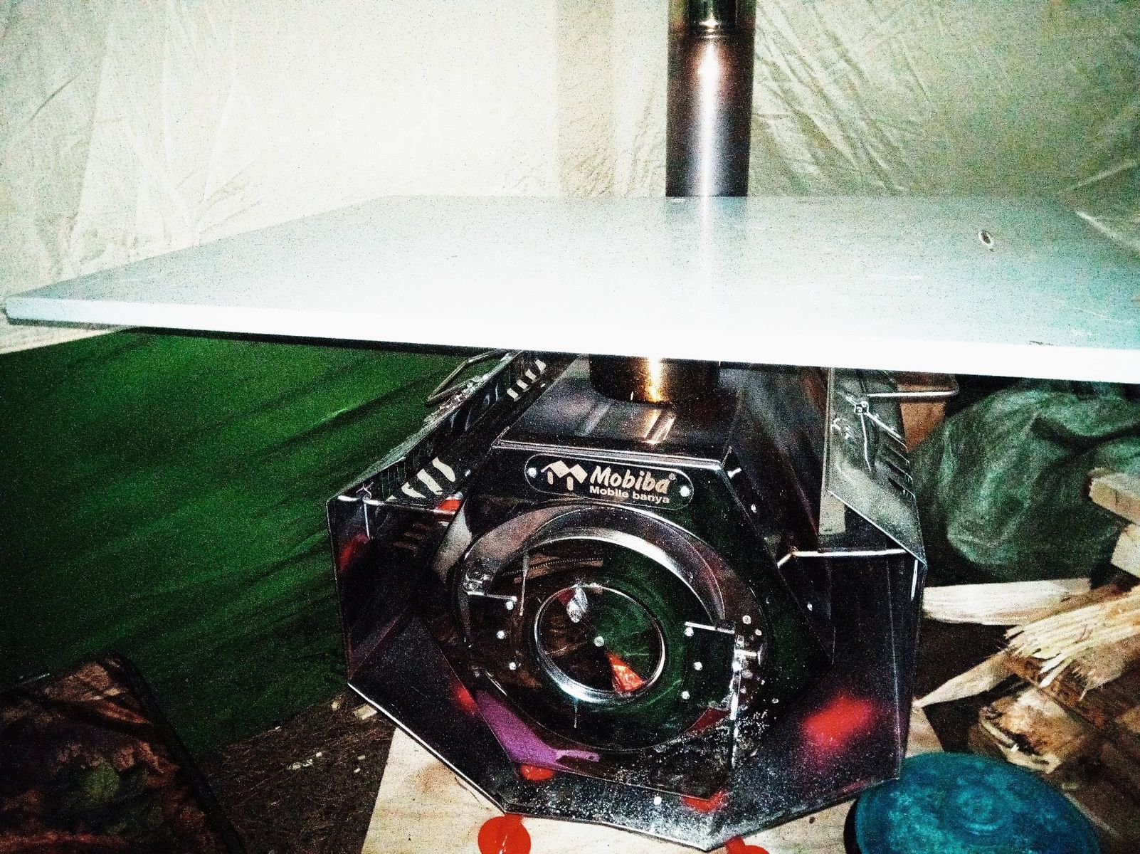

Александр Петрович писал(а):Я вот что братия подумал: если отражаюший какой экран сверху приделать на небольшом расстоянии от поверхности.. блин я не художник и не писатель) короче проще нарисовать.) А для чего чтоб тепловые потоки в стороны распределить а не вверх по большей части, или они после такого экрана резко вверх будут подыматься и толку не будет?
Ну вот так более наглядно)

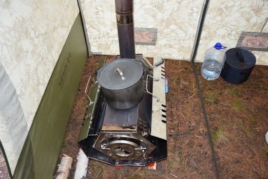

Согра давала ровное и стабильное тепло, не слишком жарко, комфортно. Защитный экран, в отличии от банных печей, не нагревается совсем, спокойно можно до него дотрагиваться ( да, ещё утром дочка, забывшая дома зеркало, наводила с его зеркальной помощью марафет, лёжа на полу: говорит - удобно)))).
А вот варочная поверхность раскалена всегда. Ночью проснулся, потянулся к чаю, поставил чашку на печку - через несколько минут попил горячего чая. Шикардос!

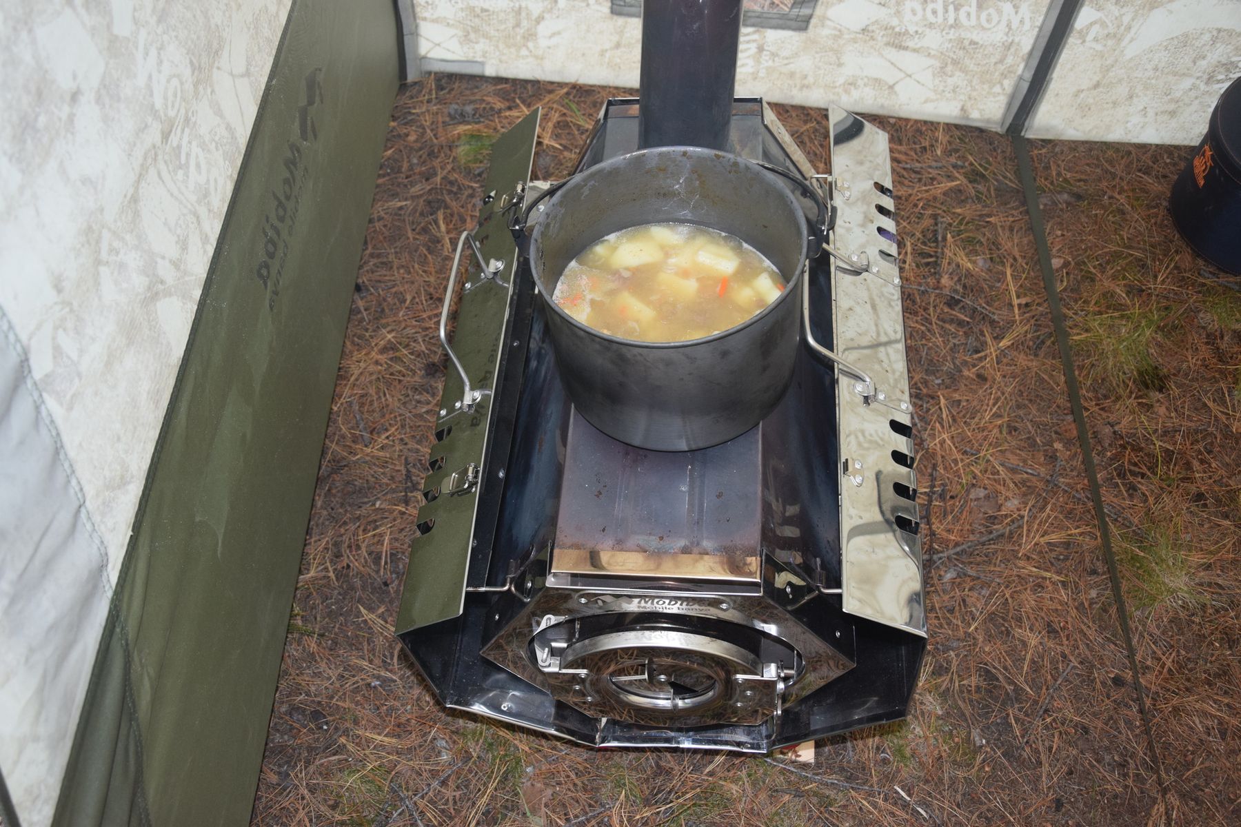

Вчера (2 сентября) всей семьёй были на природе, функцию дома выполняли МБ103 и Согра3. Согра не только давала тепло, но и служила походной печью для приготовления различных блюд 8-) . А, как известно, на природе всегда кушается с аппетитом ;) ! Приготовили шулюм из оленины и пожарили мясо на чугунной сковороде. Время провели отлично :D . Да, была ещё и МБ10А + КЦ3, но об этом в другой ветке 8-) .
