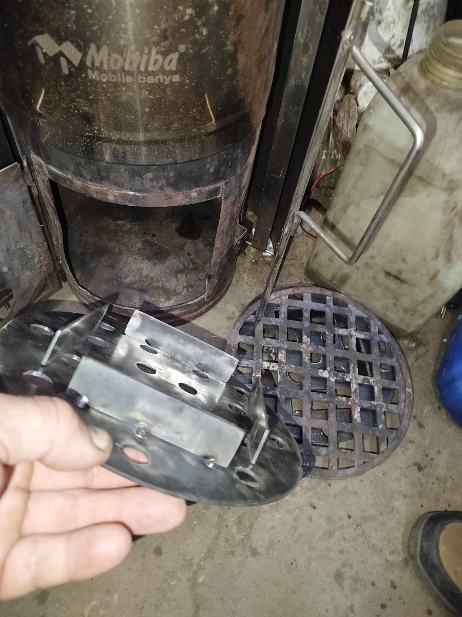

вот такой вариант близкий к финальному. Вечером еще примерю по жиге.
Сообщения: 2716
Благодарил (а): 4620 раз
Поблагодарили: 5555 раз
Re: Жига-3.
Антон,если изменить твой последний вариант.
Красным,отверстия соединить.
Зелёный,вырезать в опорах и оставить по 2-3 см,с двух сторон. Боковые опоры и так оставить.
При установке, ориентируемся по направлению отверстий,от калитки,дверки топки. Лучше будет поддув.

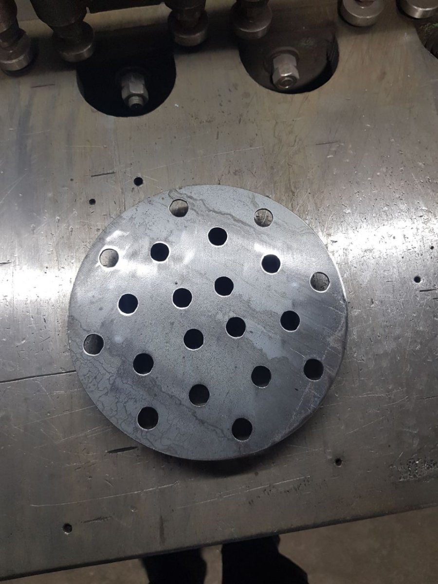

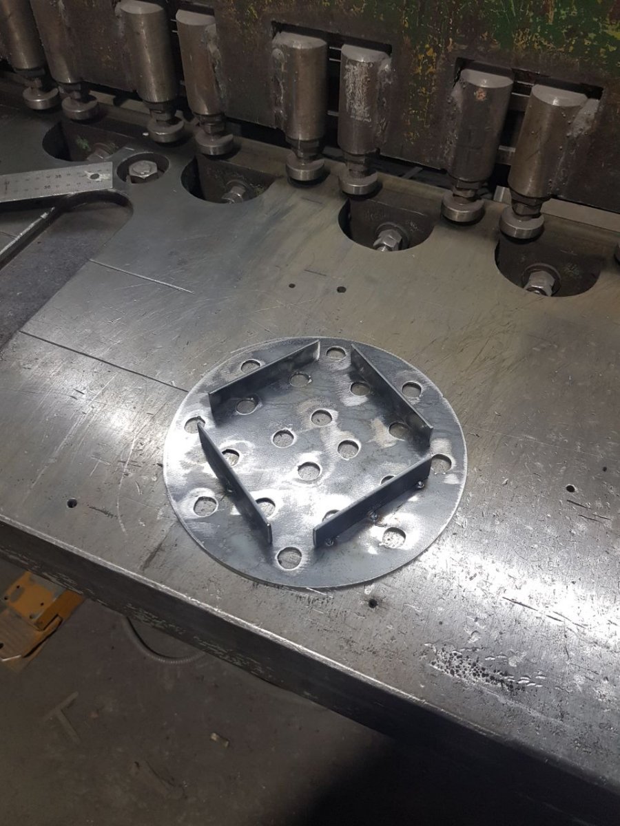

Финальный вариант будет такой.
Диаметр 222. толщина 2.5 мм. Все опасаются что поведет. За пару лет не повело, а уж если , то просто молотком стукнуть.
По периметру между отверстиями добавим еще отверстия т.е их станет больше в 2 раза. Ножки со уменьшим в 2 раза до 50мм. С остальными хотелками - отправили в сад.
Тот что в клеточку - это зольник от жиги2
Кому нужно пишем в личку. Моего коммерческого интереса никакого, считай себестоимость.

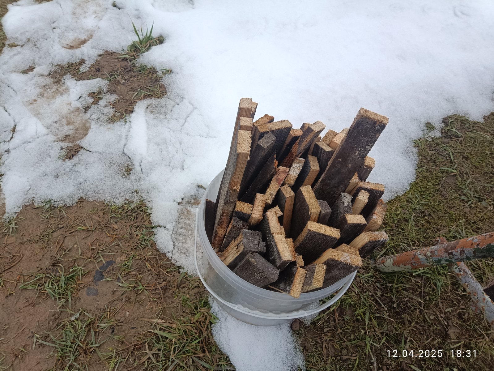

Серж-Карел писал(а): 12 апр 2025, 21:07 Я думал паробомба мало дров кушает, эта малютка тогда вообще на диете сидит
Сегодня подготовил веде́рко колотых дров из штакетника забора для ПБ-3.
Ну штук 10 толстых подкинул из другого ведра. После бани осталось около половины ведра. Папа попарился два раза и я два раза попарился. Да даже если бы потратил целое ведро дров, это вообще тьфу, по сравнению со стационарными банями. :-D
P.S. У меня сегодня тоже папа попросил закрыть полностью зольник когда его парил, а это большая редкость. :lol:
