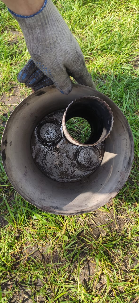

Саражинский Алексей писал(а):
Евгений Геннадьевич писал(а):Может воду в баке проворонили?
Всегда вода была на норм уровне. Мне кажется если бы проворонил, прожгло бы бак полностью
Нет, бак бы не прогорел. Стенки топки же не прогорают. Там одинаковый металл. Однозначно воду проморгали. Эта гофра производится из тонкой стали. Точно не скажу, по-моему 0,3 мм. Для теплообменника это очень хорошо. Потому, что на коротком участке нужно много тепла передать влажному пару. Пока внутри есть влажный пар, прожечь эту трубку невозможно. Потому, что процесс испарения забирает на себя тепло. Испарение - эндотермический процесс. Но стоит только в этой трубке исчезнуть пару, то эта трубка раскалится как нить накаливания в лампе. При такой толщине стенок, эту гофру тогда надо делать из вольфрама, чтобы не прогорела.

Re: Кайфандра РБ-200/К5
Ivan писал(а):Евгений Геннадьевич, результаты испытаний кц3+ппгЖ2 есть уже?
Вань, прошлым летом я кажется писал по поводу такой связки. Вполне достойные параметры получаются, для КЦ-3 это вообще "вторая жизнь". И дымоход не перегревает, и выдает качественный сухой перегретый пар, (на уровне ПС-750 летом в +15 держало стабильную сотку). Ну а в остальном - те же массогабаритные преимущества всеядной "матрешки".
По поводу долговечности гофры ППГ при использовании с факелом КЦ-3 ничего не скажу, за 10 протопок полет нормальный, а больше и не использовал, теперь разве что в летнем выезде на Алтай. Раньше и не задумывался об этом, а ща наверное, чтобы совсем без бани в автономке не остаться, просто на всякий в багаж еще старый ППГ суну :D
Поблагодарили: 20259 раз
Sanyabanya писал(а): Здравствуйте! А мне думается, что вода пока не закипела забирает очень большую энергию у газопламенного потока и он не должен прожигать даже тонкую трубку перегревателя, ведь коэффициент теплоотдачи воды и на воду очень большой...
Здравствуйте!
Это так, но существует некоторый период времени, когда вода еще не закипела, трубка не наполнилась паром, но при этом она уже раскалена дымовыми газами. Поэтому будет не лишним повысить защиту этого термонагруженного места.

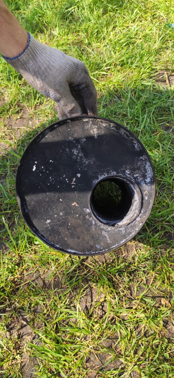

Саражинский Алексей
Сообщения: 11
Зарегистрирован: 20 май 2020, 09:30
Сообщение Саражинский Алексей »
Sanyabanya писал(а):А так, конечно вызывает беспокойство, что у человека за десять парных дней ППГ прогорел и это никак не лечится, при такой арифметике у меня осталось всего на пять походов :(
У меня эта ситуация не вызывает беспокойства. Я уверен, что данный клиент гонял систему без воды. А может быть еще как-то чудил. Откуда мы можем быть уверены, что он газовую горелку в печь не устанавливал? Не тот балончик для розжига, а мощную горелку по типу тех, которыми чугуннве казаны раскаляют.
Эти печи уже тысячами на руках и у всех других узел работает нормально.
Извините, не мог сфоткать бак - лежит баня обычно в гараже.
Воду точно никогда не проморгал. Кран целый, Бак в идеальном состоянии.
Воду всегда держу под самый верх, когда половина - уже не хватает пара - медленнее испаряется вода.
Вот фото Бака. Он в идеальном состоянии. Непокорежен, итд.
Сама печка в месте топки немного поведена. Так как высокие температуры.
