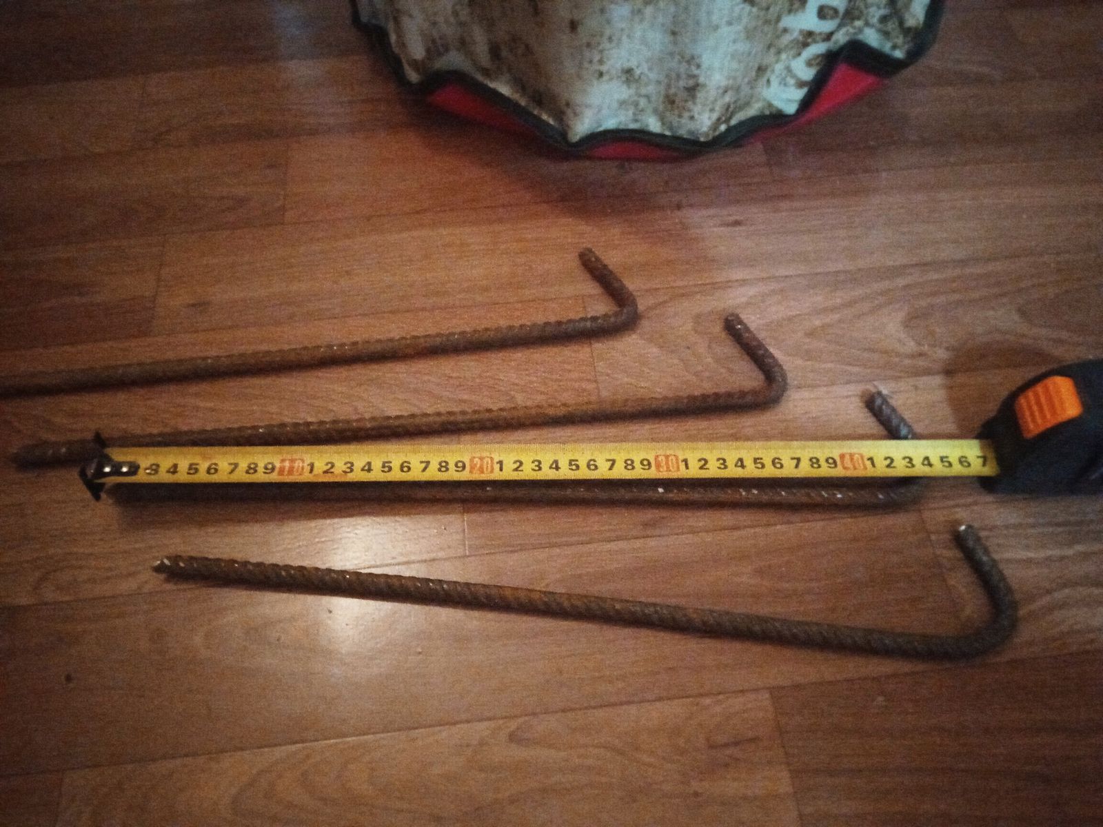

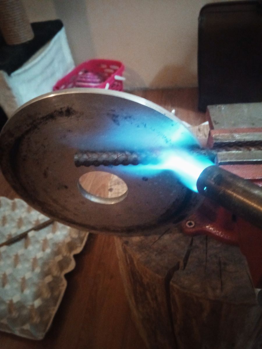

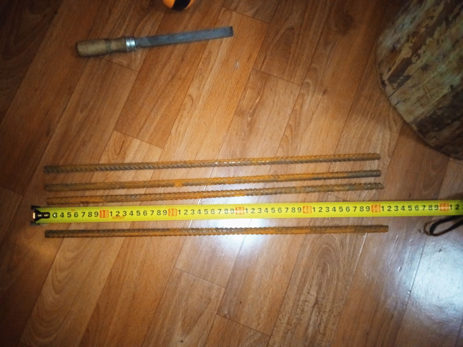

Всем здравия! Так как собираю Дачку в одну каску) пару раз попадал на очень сильный ветер, все здорово когда палатка установлена на оттяжки, но когда сборка её, то тут приходится в прямом смысле висеть на каркасе, чтоб он вместе с тентами не улетел) посему руки наконец дошли и до кольев для нижней обвязки каркаса Р-63. Вот что получилось их 10- го прутка.

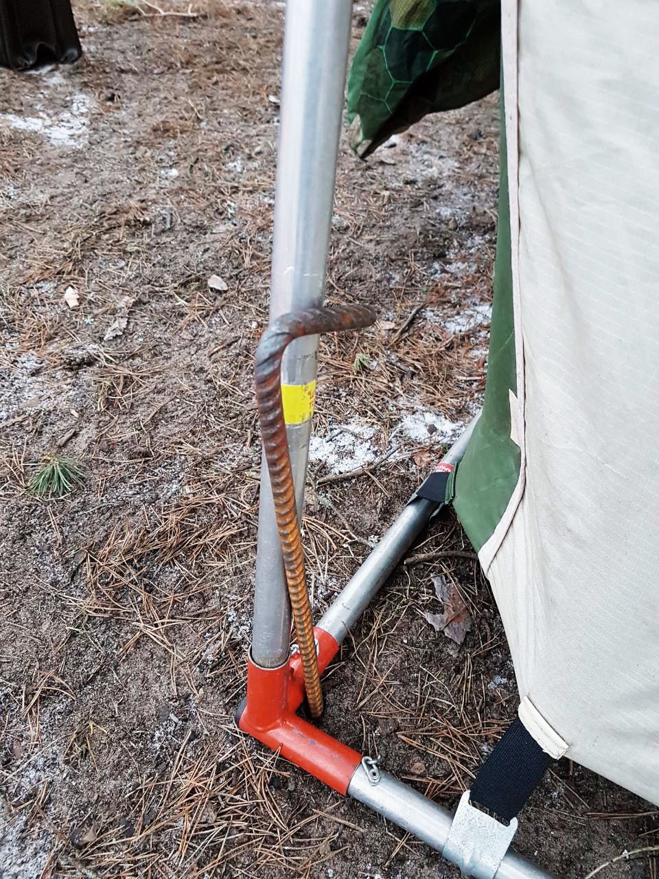

Посмотри видео по сборке каркаса Р-63, там видно как палатку ветер хотел сдуть, так вот не так давно, на видео ( там где танцы) в нашей ветке есть, ветер был ещё сильнее и меня даже поднимал немного вместе с тентом, из крест-накрест нижняя обвязка просто бы выскользнула, как итог того ветра была погнута одна из трубок которая приняла на себя удар об дерево, причём я этому активно сопротивлялся). Я сам на один колышек насколько оттяжек вешаю ( по ситуации). Каждому своё, кольев и у меня хватает, но именно эти на сам каркас и никак по другому, не забывай ведь у нас Гараж ;) :lol:

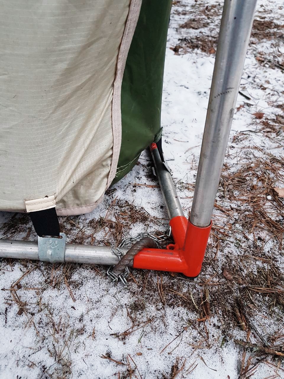

Ну вот собственно их применение на практике, повторюсь кроме зимы)

Если уж на то пошло, то их надо было делать "П"-образные.
Сообщения: 4448
Благодарил (а): 8698 раз
Re: растяжки, колья
Зачем двойной расход материала делать?
Re: растяжки, колья
Достаточно буквы J, чтоб не крутилось.
