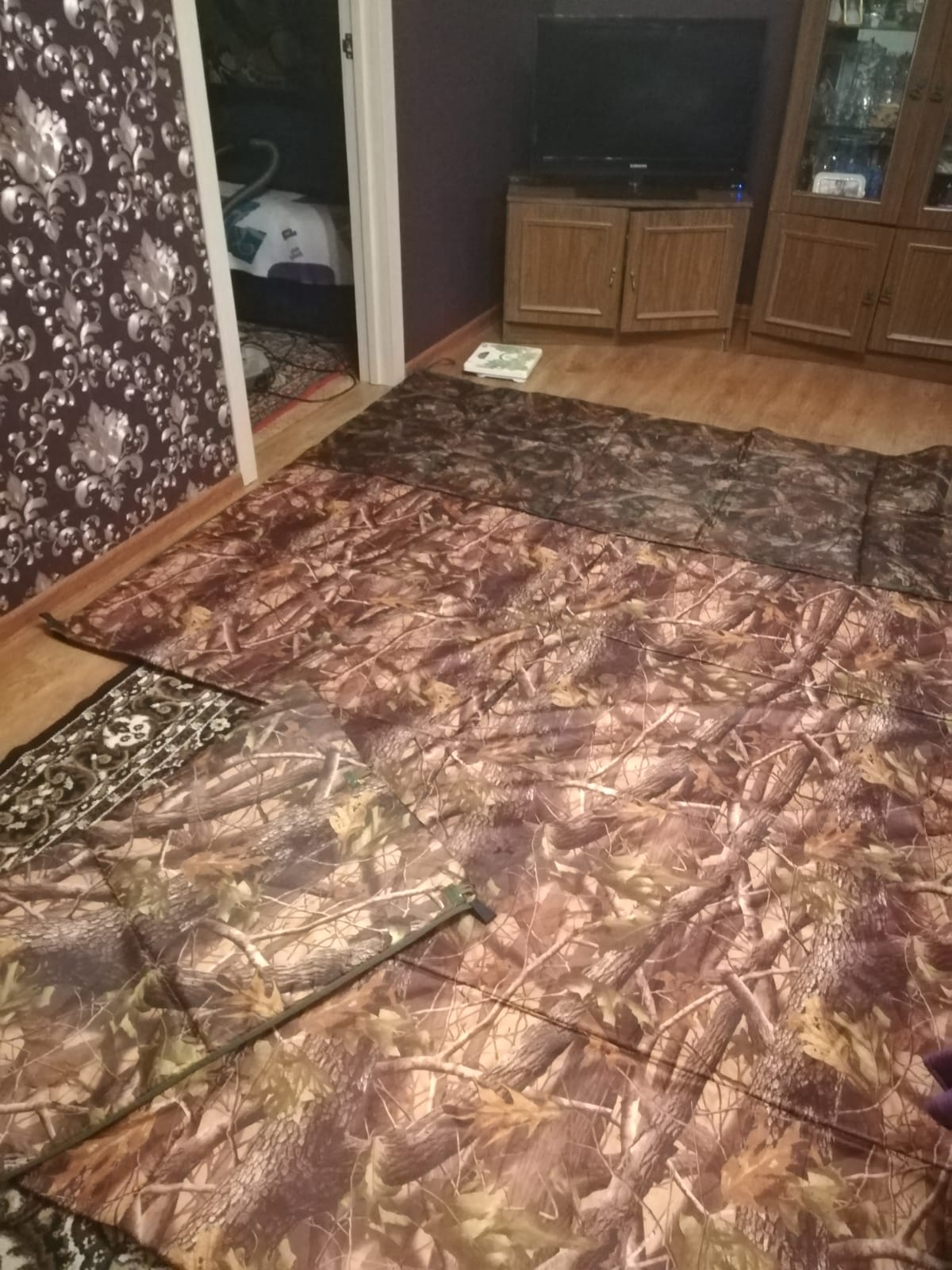

Утепленный пол «ПУ-22/10» подойдет к палатке РБ-170/К2/М1, а то на сайте не видно уже других вариантов?
По размерам он конечно будет выступать за пределы, но может оно и лучше даже будет.
А вообще еще можно заказать утепленный пол со старыми размерами Кайфандры? Пробовал кидать утеплитель на пол, вроде нормально, но все же хочется изделие заводского исполнения.

Худо точно не будет - если будет выступать размерами. Для К5 2*2 пользуюсь размерами 2,6*2,6. Заказывал Для МБ15.

Михаил_НСК писал(а):Утепленный пол «ПУ-22/10» подойдет к палатке РБ-170/К2/М1, а то на сайте не видно уже других вариантов?
Посмотри ТП от компании Митек,я пользуюсь с МБ10 РБ200,идеально по размерам и не промокает,потому что ПВХ проварен!
ПУ-22/10 вполне подойдет, хоть и больше размером. Сейчас его делают сразу с люверсами, раскрепишь, а сверху К2 поставишь. Штатный ПУ-170 был без отгибающейся части, "Г" образный.
Вот только что перед новым годом его порезал на портянки (зачеркнуто) порезал и сшил из него пристегивающуюся часть к ПУ-22/10 размерами 80х205, в итоге из двух изделий получился ПУТ-15 для использования в тамбуре НТ-15.

Интересно, а если взять ПУ-103, он же даже с тентом пододёт и в тамбуре пол закроет. Или ПУ-332?
Сообщения: 1217
Благодарил (а): 3301 раз
Поблагодарили: 2756 раз
Re: Ранцевая баня РБ-170 Кайфандра. Рекомендациипоэксплуатац
У меня в К-5 с тентом как раз пользуется пу от 332-й. Замечательно подходит.

Сергей,часть пола которая в тамбуре,пристегиваеться или по стене где нет печки целиковый,три метра.
