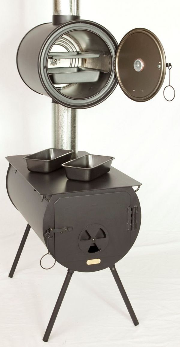

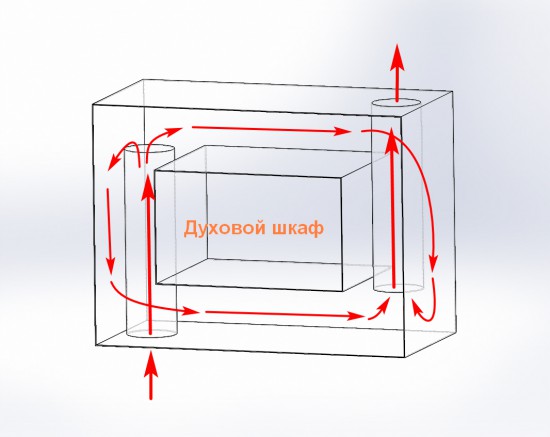

Моё виденье правильного устройства натрубной духовки:
В таком случае прогрев верх-низ-бока должен быть достаточно равномерным.
Только габариты, конечно, малыми не будут (хотя можно продумать варианты складывания).
Ну и опираться она, конечно, должна не только на трубу - либо на печь (что лучше), либо дополнительную опору выдумывать.

Re: Печи. Интересные решения для воплощения!
Ivan писал(а):Обзор по печам отечественных производителей и вариантам самостоятельного устройства походной бани.
Ну нового что-то там не узнал, все эти печи в своё время рассматривали. Но сайт интересный, тем что собрал всё в кучу, если проводить парралель то Мобиба вне конкуренции!
Ivan писал(а):Моё виденье правильного устройства натрубной духовки:
Либо трубу посередине, а внутри чтоб она как бы обнимала духовой шкаф и также сверху выходила дальше.

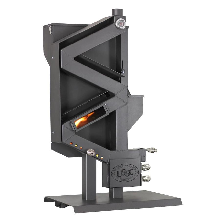

Весёленький вариант пеллетницы:

Александр Петрович писал(а): Либо трубу посередине, а внутри чтоб она как бы обнимала духовой шкаф и также сверху выходила дальше.
Этот вариант уже был, неравномерным прогрев будет. Более интересную на мой взгляд версию в этой простой концепции вот такую видел:
Но эффекта от такой духовки - почти как от кастрюли с крышкой на плите. Сверху греть будет мало относительно низа. Хороший казан с притёртой крышкой гораздо больше на духовку похож.
Ivan писал(а):Весёленький вариант пеллетницы:
Нам мобильность важна, пуст и относительная, это если не ошибаюсь стационарный отопительный агрегат)
Александр Петрович, верно! Просто окошечко для слежения за дожигом понравилось. Взять бы кварцевой трубы кусочек и в Согру первым звеном вставить :)
По мне лучше чтоб было на дверце, уж очень это классно и функционально. Впрочем это уже обсуждалось :cry:

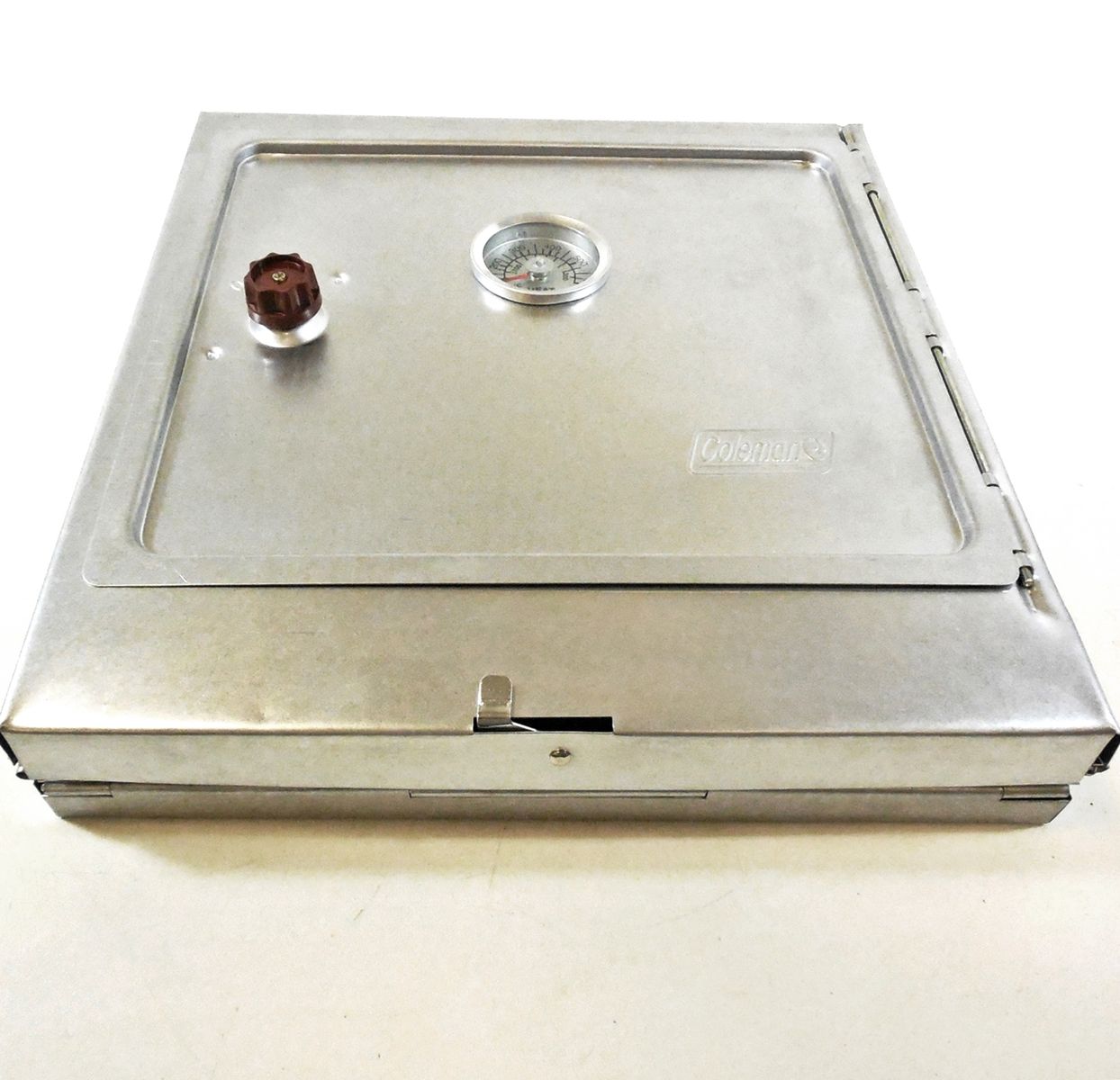

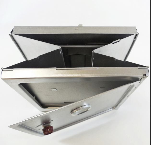

Вот такая смешная (просто короб складной по сути) духовочка есть:
sdn472760396-coleman-camp-stove-outdoor-camping-portable-metal-oven-propane-burner-new-2.jpeg
Хотя и в этом люди умудряются хлеб печь.
Александр Петрович писал(а):По мне лучше чтоб было на дверце, уж очень это классно и функционально.
Да только не к каждой печи подойдёт, да и реализовано уже. А вот прозрачная труба - нечто новое в печном деле :D
