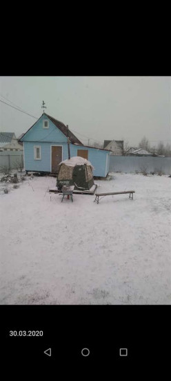

Проверяется просто: на ткань бросается зажженная сигарета. Если за 5 секунд не прожглась - можно использовать. Под трубу можно либо из тонкой нержавейки либо из любой жестянки вырезать кольцо внутренним диаметром 94 мм, внешним 250-300. И приклепать его к ткани. Это самый босяцкий вариант. Если делать красивее, клепаем на кусок плотного ПВХ, по периметру липучку, ответную липучку на ткань накидки. По углам накидки завязочки. Завязку в центре накидки как на штатной никогда в жизни не использовал, но если будет - хуже точно не будет :D
Вот моя накидка

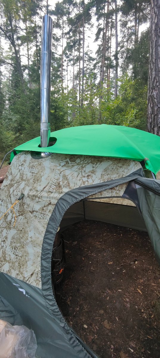

Добрый, промежуточное тестирование показало что достаточно куска 1.5х1.5 стоимостью примерно 6 р. беларуских, либо 2$. Ничего не крепил и не придумывал, просто засунул ткань под защёлки на дугах и вырезал дырку под трубу размером с металл разделки. В местах соприкосновения ткани с металлом разделки, ткань даже не потемнела. Топились пока только хвойным руфом. Дождя пока не было.
Общий вид с самодельной изн

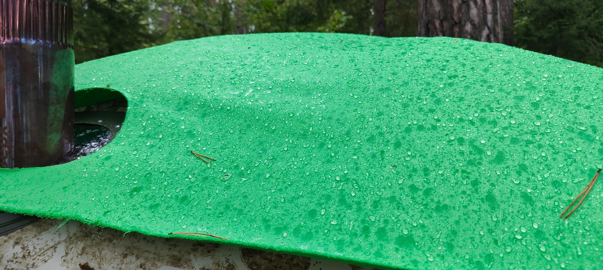

Продолжаю) тестирование, не горит, не воняет, не темнеет, не прожигается. НО от сильного ливня промокает, 1.5 часа лил сильный ливень, там где видны капли промокла насквозь, с обратной стороны влажное но не мокрое.. Думаю если будет лить будет мокрая.
Самодельная изн после ливня 1.5 часа.

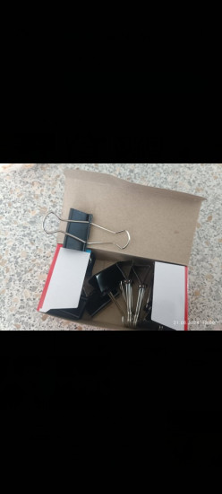

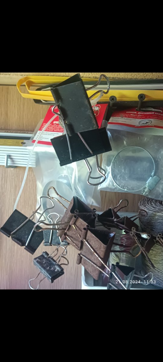

JohneyHorow писал(а): 07 авг 2024, 13:37 Думаю приобрести 3 метра, сложить в двое, прошить по краям, 4 люверса, веревки и какой нибудь быстросьёмный крепеж. В восновании трубы пока сделать дырку под разделку металла палатки. Поделитесь пожалуйста мнением и опытом.
Когда много времени и наши руки не для скуки, то можно произведение искусства сделать из "жертвенного" слоя. 3 года на стационаре жертвенный слой из огнезащитной ткани крепился на канцелярские зажимы. Зажимы крепились к трубкам/ оттяжкам. Те что ржавые, висели несколько лет с самодельным ИЗН.
Такой коробки хватит на несколько лет.
Кладёте ИЗН сверху и изнутри вырезаете ножницами отверстие по диаметру разделки. Нормальная огнезащитная ткань не "пригорает" от соприкосновения с горячей трубой.

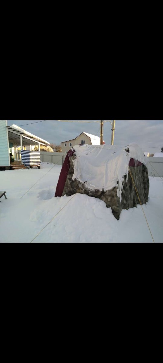

У меня есть ИЗН из кремнезёмной ткани и стеклоткани ( голыми руками можно спокойно брать). Кремнезёмная ткань намокает сильно и со временем расползается потихоньку, тяжёлая.
P.S. Палатки ИНИПИ и РБ200 под кремнезёмной накидкой, в разные годы стояли стационаром на даче. По виду кремнезёмной ткани видно, что я её не рекомендовал бы, расползается.

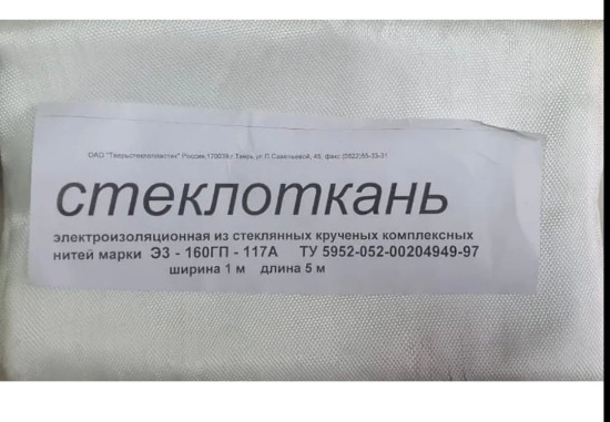

Стеклоткань использую вот такую. Разрезаю на 2 части, а потом сшиваю другими краями. Получается кусок 2.0* 2.5 метра.
Последний раз покупал за 500 руб.

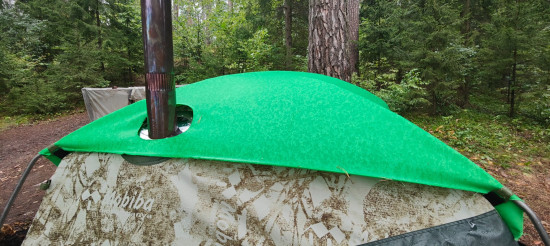

Продолжив наблюдение, после дождя длинною в ночь и утро, обнаружил что ткань не промокает на сквозь.
После продолжительного дождя.
